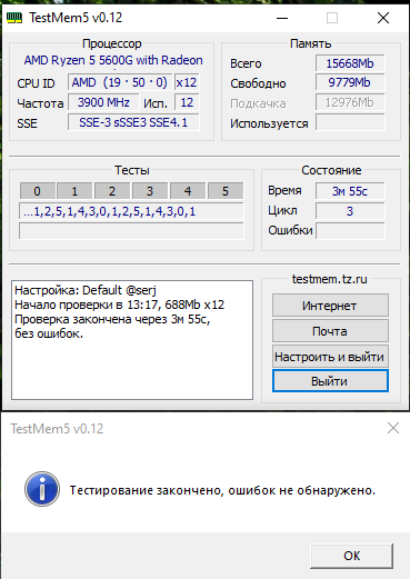

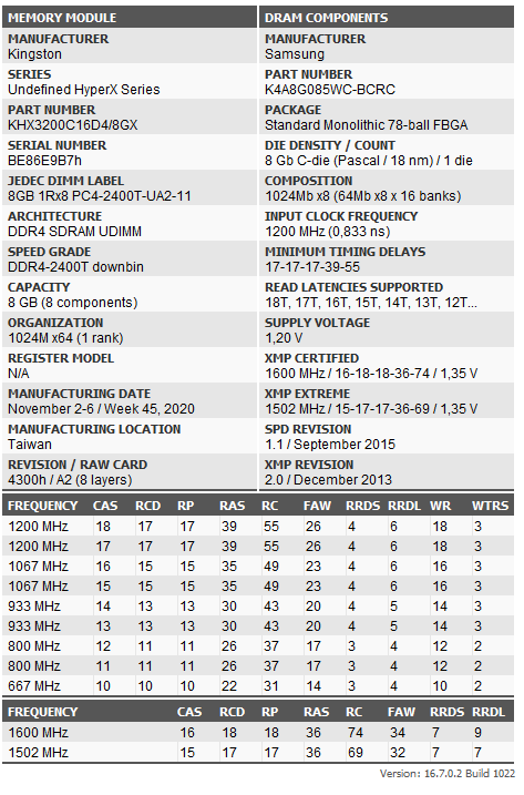

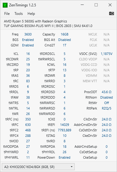

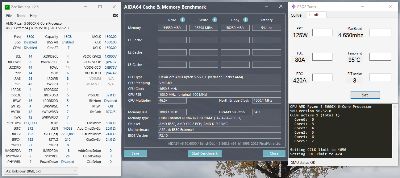

Парни подскажите, на сколько можно максимально разогнать память Kingston HyperX FURY Black [HX432C16FB3K2/16] ? (теперь уже знаю она не очень)
Чипы вроде стоят Samsung C-Die, одноранговая.
Сейчас разогнал на 3600 MHz, 1.41v но CS вылетает в синий экран.
Какие правильные тайминги выставлять? Мне нужен максимальный разгон у меня встройка видео.
Подскажите, первый раз на форуме, второй раз гоню память...))))) TestMem5 0.12 сделал, вроде ошибок нет.....))))
ZenTimings_Screenshot
ZenTimings_Screenshot.png [ 31.99 КБ | Просмотров: 527 ]
Samsung C-Die
Снимок.PNG [ 43.06 КБ | Просмотров: 527 ]
TestMem5 0.12
тест мем.PNG [ 31.28 КБ | Просмотров: 513 ]
тест скорости
стабильный разгон 3600.jpg [ 4.97 МБ | Просмотров: 527 ]

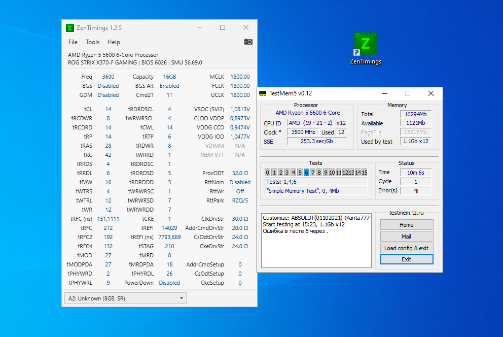

В общем вернул rRFC= 272, в ns стало 151, нормально?
TRDWR так и не понял сколько ставить. Завтра днюха , вчера репетицич на работе была:)

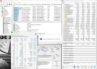

Обновил аиду до актуальной версии:

vol2008 и как у вас 1.44 v? Может если поднял tRFC, попробовать напругу скинуть?

vol2008 Может напруга, или сопротивление?
А так конечно настройки шикарны:) Теми Aida вообще слов нету!

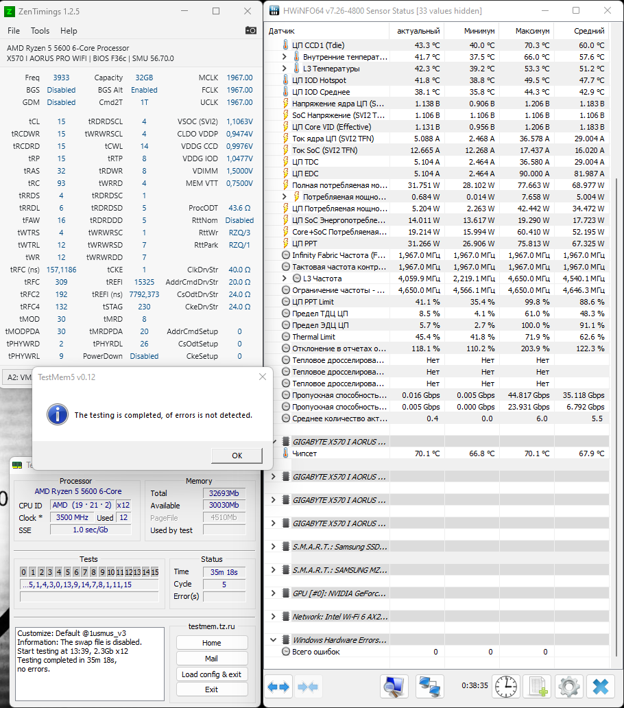

камрады, нужна помощь
память абсолютно стабильна на 3933 cl16:
cl16
3933-16.png [ 405.37 КБ | Просмотров: 390 ]
я накинул напряжение DRAM до 1,5v, сделал первички 15 вместо 16 - во время теста была ошибка ТМ5
поставил tRC в авто - тест пройден:
cl15
3933-15.png [ 218.6 КБ | Просмотров: 390 ]
пытаюсь ужать tRC, пробовал 50, 60, 70 - никак не хочет, ошибки на 4 круге (20-24 минута) сначала WHEA, потом по памяти
накинул еще VSOC 1.25v - не помогает
Пробовал снизить dram до 1,48 - ошибка в тм5 на 1 минуте
что можно ослабить, чтобы подтянуть tRC? напряжения/сопротивления?

risling Попробуй trfc поднять на 20 и rdwr поднять до 10 и wrrd до 2.

risling
Да, на пару пунктов вверх поднять. Недооценил я, что 3600сл14 более стрессовый чем 3800сл15 оказался.
На моей плате 1.46V достаточно.
