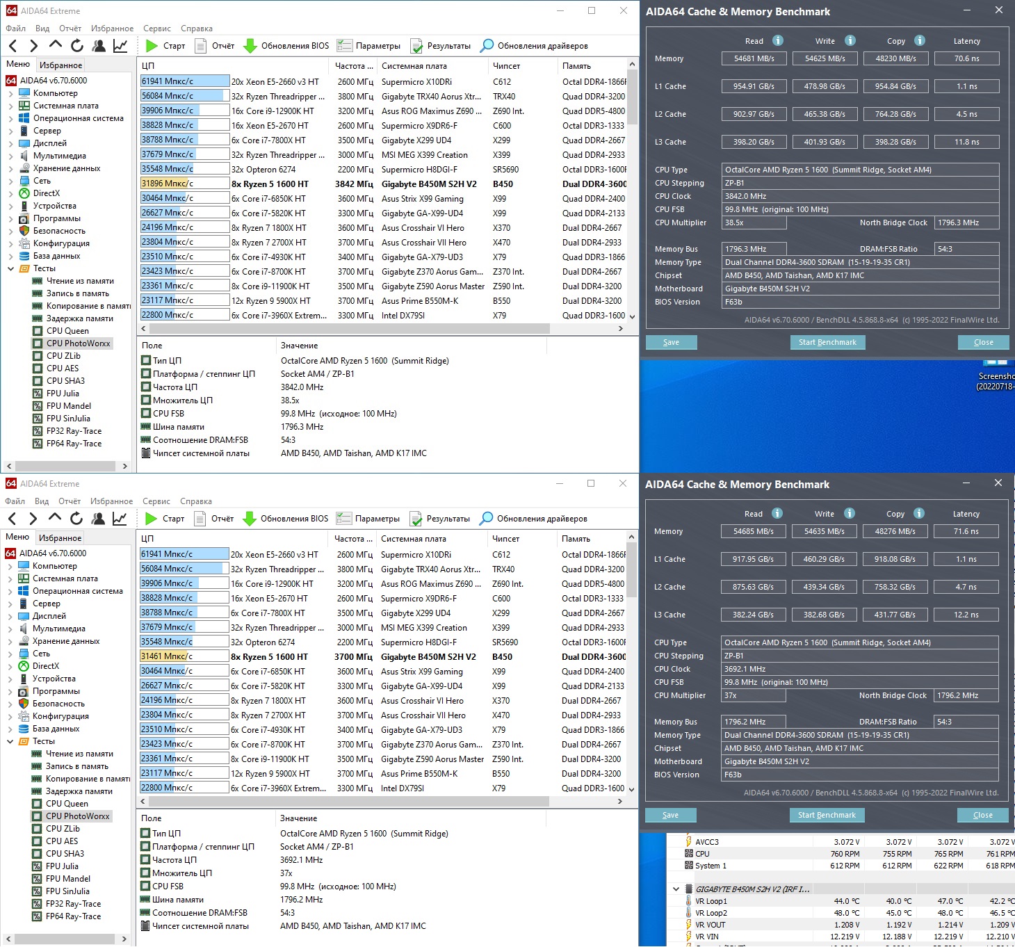

Только я не понимаю, надо волноваться и рвать волосы в определенных местах или это не критично (хотя 70нс латенси на 4200/18 - это такое себе в любом случае).

CRNVR, перезапусти профиль в биос.
У меня как то было в биос, фикс цп чуть ниже показывала аида и хвинфо, хотя в играх все верно было - перезапустил профиль в биос и все вернулось как было.

Похожая история, пока тесты гонял перезагрузок 15 наверно было, латенси одинаковое было. Утром включил на 7 меньше)) Тут все вместе думаю и винда и Аида в доле, фиг отловишь.

CRNVR писал(а):
я просто боюсь, что могут быть проблемы с КП проца
надо загрузиться в winpe, если там все ок, то проблема в софте.

CRNVR писал(а):
Доброго времени суток. Как определить, кто ворует латенси? Было вот так вот (на скрине, это еще не окончательный конфиг), потом стало примерно на 10-15нс хуже на полностью таком конфиге. Даже более ужатые тайминги все равно дают результат порядка 65-70 нс, хотя ПСП растет.
Надо проверить не сбросился ли контроллер памяти на половинную частоту. "По умолчанию Socket AM4-платы при установке в них процессоров Ryzen 7 5700G и Ryzen 5 5600G используют синхронное тактование контроллеров памяти вплоть до режима DDR4-4000 включительно, но для более высоких частот DDR4 происходит фиксация скорости FCLK на уровне 2000 МГц и переключение на половинный делитель частоты контроллеров памяти. " При разгоне памяти делитель может сброситься из-за нестабильности даже, если IF работает синхронно с частотой памяти.

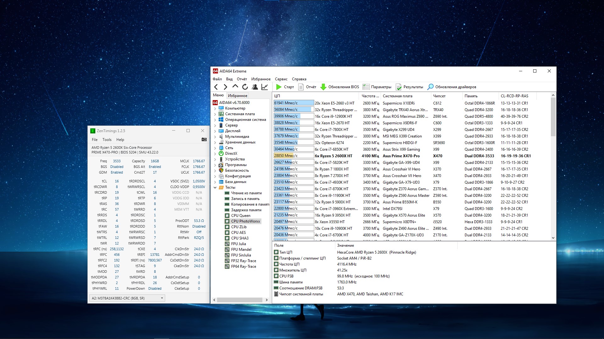

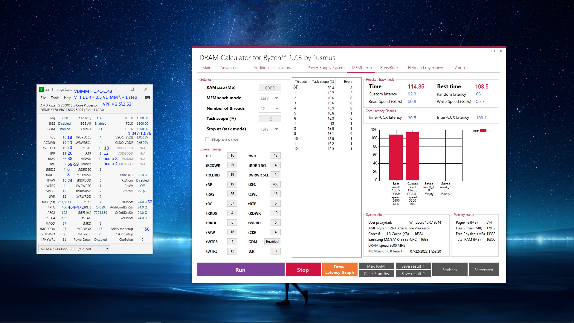

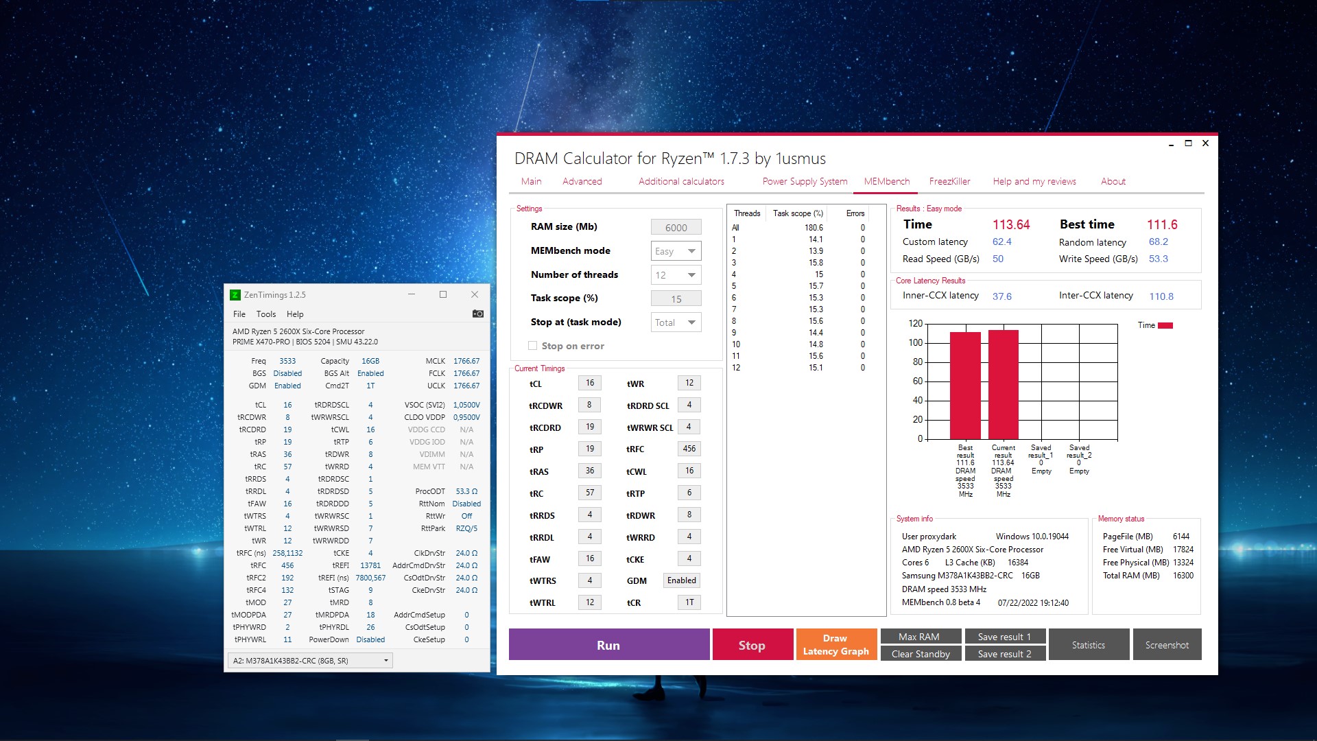

Добрый день!
Пришёл поделиться результатом и спросить совета, конфиг:
AMD Ryzen 5 2600X, PBO включен
ASUS Prime X470-Pro, BIOS 5204
Samsung M378A1K43BB2-CRC, 2 зелёные планки по 8 гигабайт Single Rank, чипы B-Die, стоят радиаторы Jonsbo NC-2

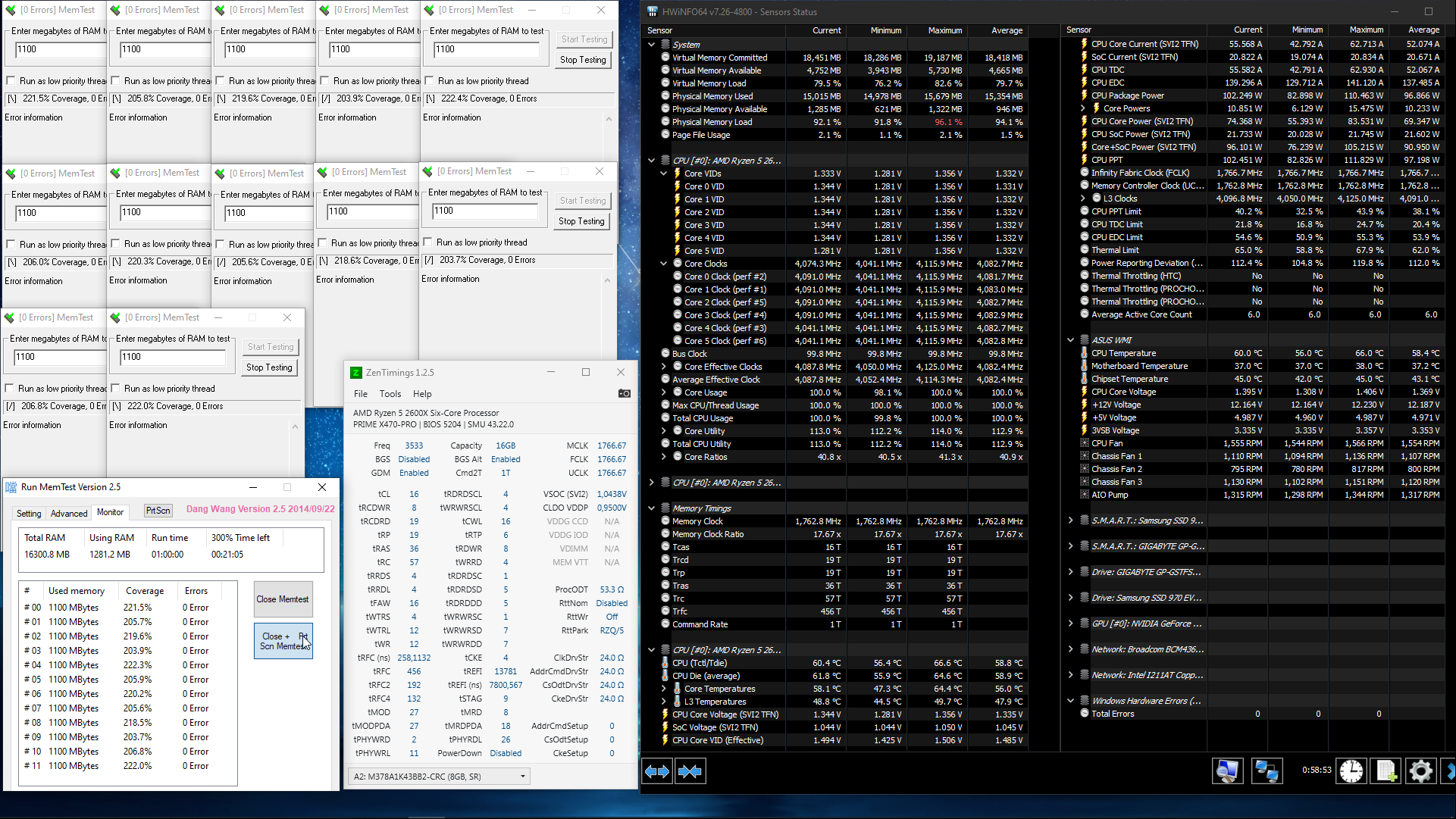

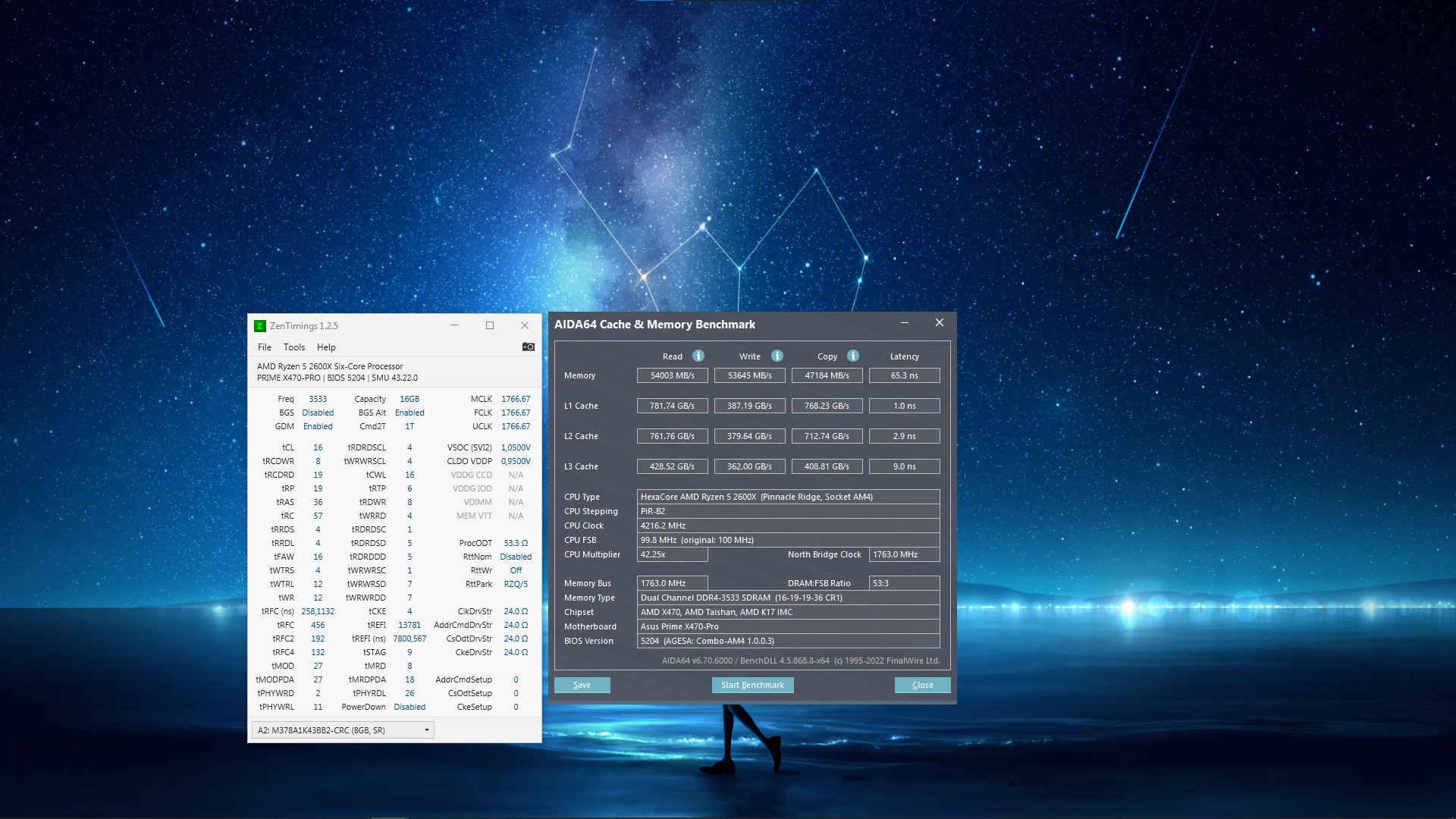

Разгон с сохранением стабильности получился на частоте памяти 3533. Напряжение на память 1.425 В, SoC 1.05 В с падением до 1.0438 В (LLC4). Тайминги прикрепил в спойлере на каждом скриншоте, вопрос: правильно ли занижать tRCDWR? Ну и если есть грубые ошибки по настройке прошу подсказать.
3533 + тест на стабильность
Комментарий к файлу: 3533 + тест на стабильность

3533 + AIDA64 Cache & Memory Benchmark
Комментарий к файлу: 3533 + AIDA64 Cache & Memory Benchmark

Стабилизировать систему на 3600 не удалось. RunMemTest Pro всегда (!) выдаёт единичные ошибки difference = 8000. И даже MEMbench сыпет ошибками.
При этом:
ProcODT ниже 60 = нет старта.
Наилучшая стабильность при напряжении SoC = 1.056v с падением в нагрузке до 1.05v.
DRAM Voltage = 1.425.
Повышение напряжения SoC\DRAM не улучшает ситуацию (а сильное повышение может ухудшить), как и повышение первичных таймингов, вторичных и третичных таймингов
Подробнее на скриншоте под спойлером (подписал что крутилось и как, проверялось по одиночке и где необходимо комбинациями нескольких значений)

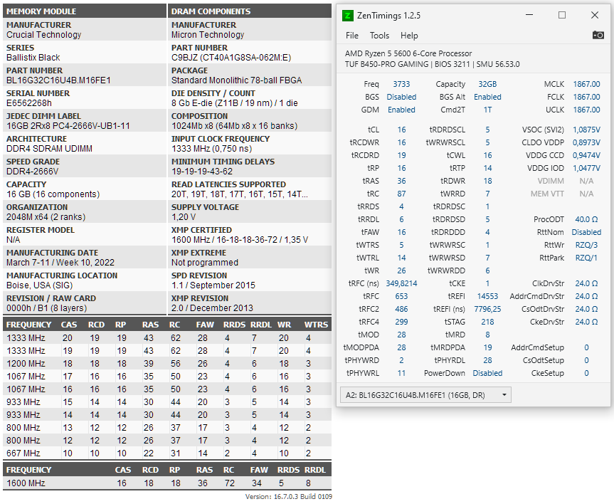

Приехала пара Ballistix U4 (BL16G32C16U4B / M16FE1 / Assembled in Mexico) с Али. Еще не настраивал, проверил только RCDRD. На 3533 берет 18. На 3600 только 19, на 18 сразу сыпет ошибками в TM5. Замечу, что точно такое же поведение RCDRD наблюдаю на старых AES (BLS8G4D32AESEK). Это точно ограничение модулей или возможно что-то попробовать подкрутить?
mem.png [ 80.83 КБ | Просмотров: 842 ]
Также сразу обратил внимание на (существенное) несоответствие серийного номера на наклейках и в SPD, у обоих модулей. Такое для них в порядке вещей или ни разу? Модули были в фирменной упаковке без следов вскрытия.
в тайфуне скорее всего настоящая серия написана
могут продавать более дешевую память под видом более дорогой

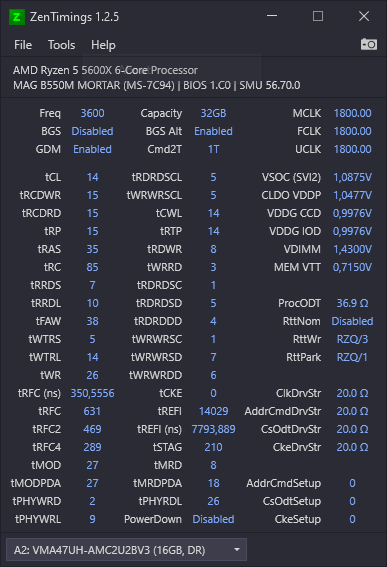

Здраствуйте. Пытаюсь разогнать samsung b-die, xmp профиль 14 15 15 35. Когда ставлю xmp все хорошо работает, ставлю точно такие же настройки из xmp вручную, который показывает zentimings, сразу сыпятся ошибки. В чем может быть проблема?
ZenTimings_Screenshot_27643090,1892831.png [ 34.01 КБ | Просмотров: 742 ]

Разобрался, когда пытаюсь принудительно command rate поставить, начинает сыпать ошибки, причем на любых таймингах. Может я делаю что не так или в чем тут дело?

Omniplast GDM может отключаться при ручной установке. Нами у меня CR2 , например, работает с ошибками относительно CR1 с GDM (хотя тут товарищи говорят, что CR при GDM не равен 1, это просто режим GDM для комманд).
дуал ранк би-дай же, ставь CR 2T... либо вольтаж 1.5+ для попыток стабилизировать 1T =\
