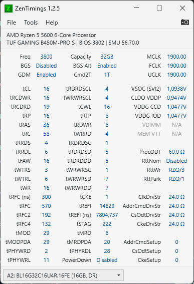

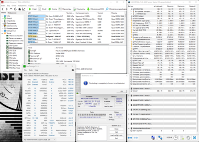

Приветствую гуру разгона, посоветуйте что делать с таймингами дальше?
Уже несколько дней пытаюсь настроить по гайдам/чужим примерам/DRAM калькулятору.
Конфиг AMD Ryzen 5600x
Crucial Ballistix BL16G32C16U4B 2*16Gb Micron E-die двуранг
Не получается на напряжении 1.35-1.38 3600Mhz выставить тайминги как у остальных из калькулятора или примеров других людей с аналогичной памятью, только стоит тронуть секцию tRRDS-tWR (например поставить 4-6-16-4-6-16) сразу сыпет ошибками TM5, тоже самое с tRFC (ниже 592-600 нет стабильности) и tRTP ниже 10 сыпет ошибки. Если поднять напряжение до 1.43, то можно пройти safe preset 3800 из калькулятора без ошибок, но сильный нагрев. Это память такая попалась или можно что-то сделать?
Текущие стабильные тайминги при 1.35в
тест AIDA64
Сильно гнать не хочу, т.к. на стандартных 1.35в нагрев в тесте TM5 доходит до 58 градусов без обдува (измерял пирометром), на 1.42-1.45в наверно будет под 70, разве это норма?

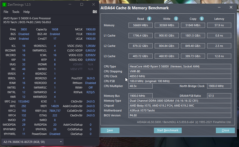

Omniplast писал(а):
Здраствуйте. Пытаюсь разогнать samsung b-die, xmp профиль 14 15 15 35. Когда ставлю xmp все хорошо работает, ставлю точно такие же настройки из xmp вручную, который показывает zentimings, сразу сыпятся ошибки. В чем может быть проблема?
Вложение ZenTimings_Screenshot_27643090,1892831.png больше недоступно
попробуй такое
3933-16.png [ 405.93 КБ | Просмотров: 1070 ]

Регистрация: 03.10.2019
Omniplast писал(а):
Пока что на таких остановился
Для 16-16-16 достаточно 1,38 vdimm (trfc 288). 1,44 это уже 15-15-15 и 272

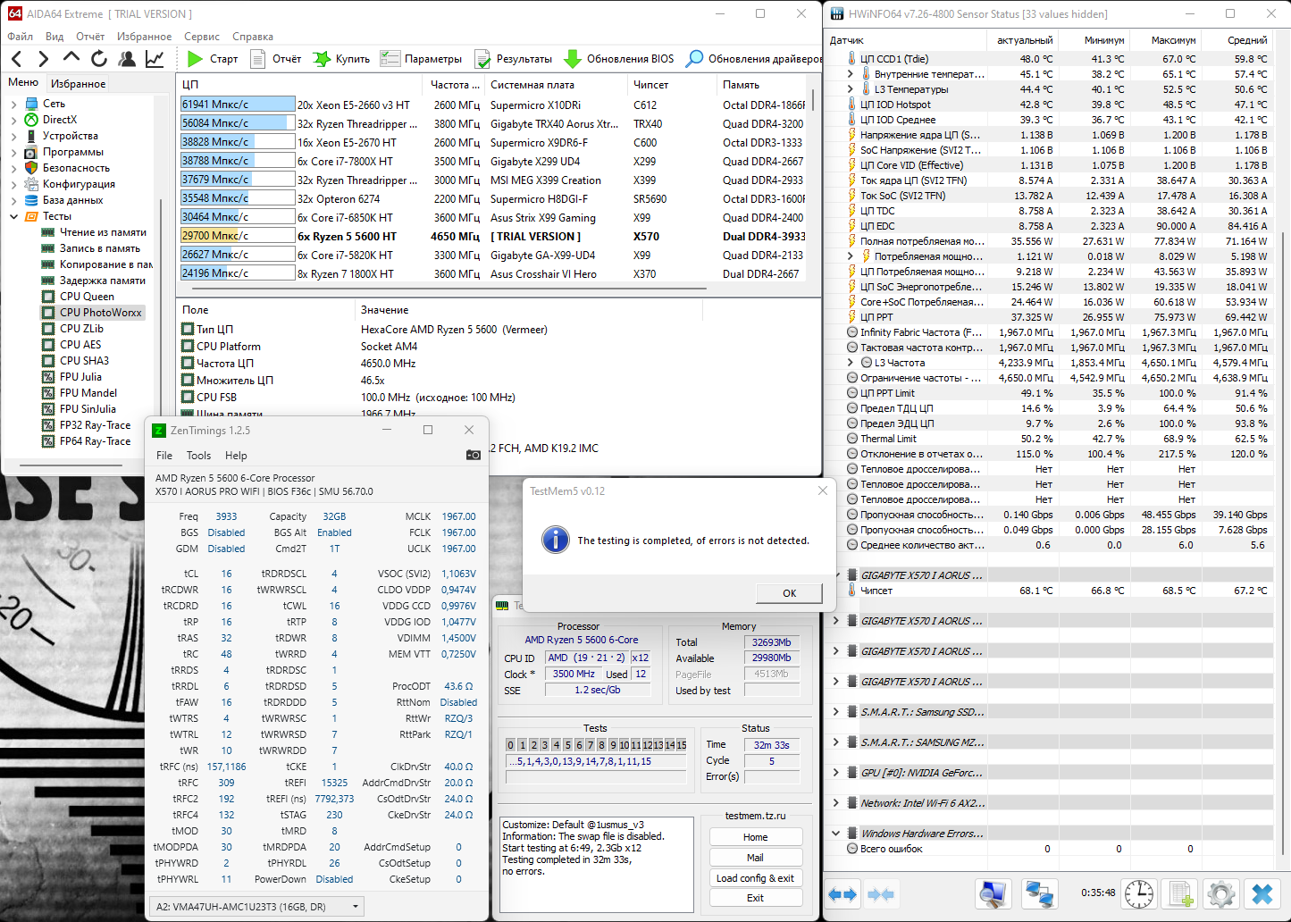

Вложение ZenTimings .png больше недоступно
тест AIDA64
Вложение 3600.png больше недоступно
Windows 10 стоит? Не бойтесь ставить напряжение 1.43 если на фронтале есть карлсоны на вдув. У меня подобная память работает 1.42 уже почти год,проблем нет . tRFC ниже 570 тоже не могу
Мой прессет на 3800MHz
ZenTimings_Screenshot_27644403,6206996.png [ 34.32 КБ | Просмотров: 957 ]
Попробуйбе SoC чутка добавить либо LLC4 на SoC поставить. У вас судя по всему SoC 1.1 стоит, но просаживается до 1.08

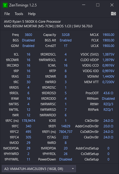

Регистрация: 05.11.2018
Фото: 6
Добрый день, Господа.
Есть-ли какие-то советы до допила памяти, или все +- адекватно? =)
п.с. меня все устраивает, но вдруг что-то еще можно подкрутить.
NVIDIA_Share_nXshLQJ4Xv.png [ 229.83 КБ | Просмотров: 921 ]
v.dimm 1.38v
