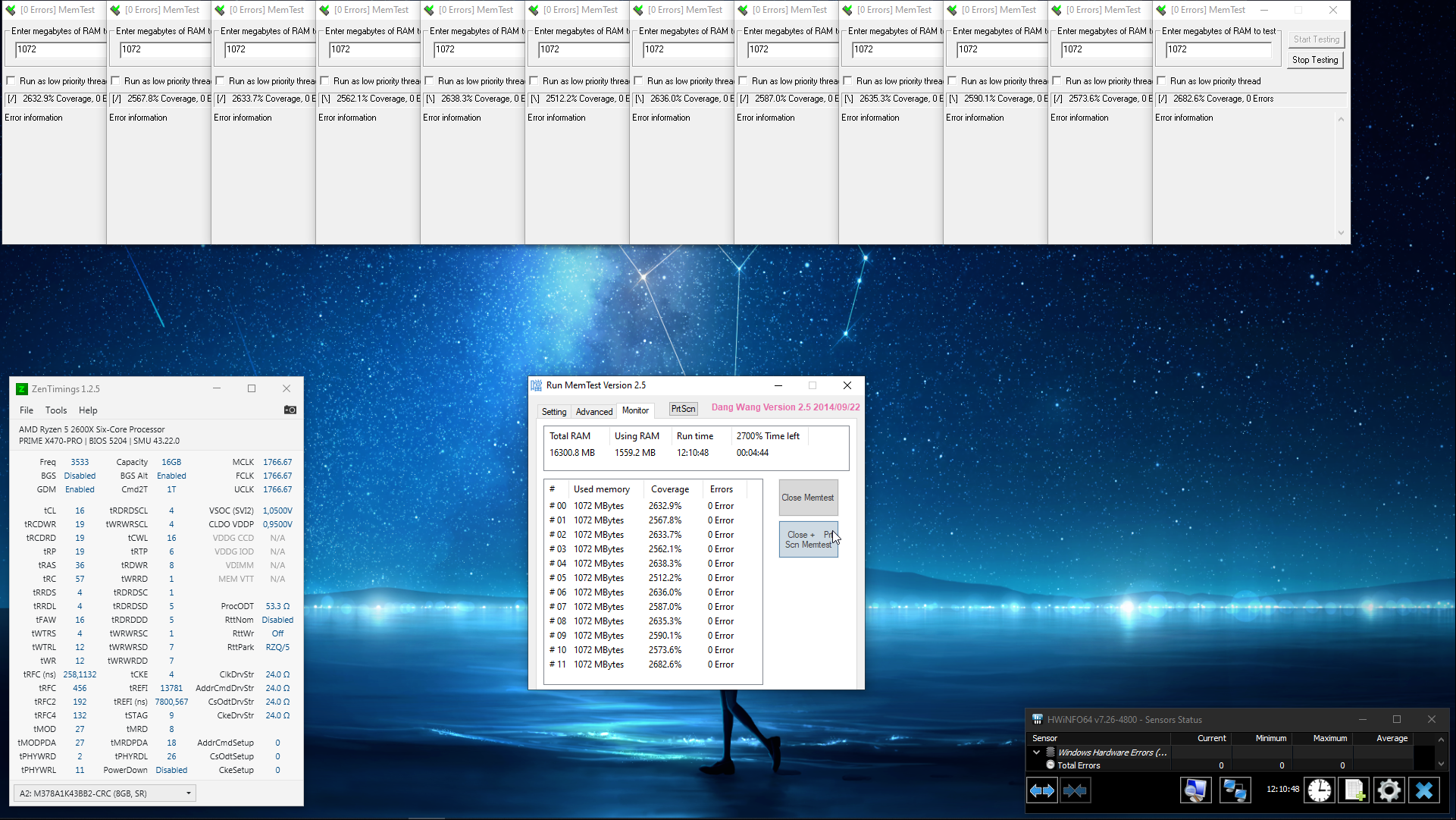

makaron1214 писал(а):
Убираешь все разгоны проца, даже pbo. Лучше всего - полный сброс биоса. После этого ставишь 3600 с таймингами 22 22 22 22 48 64 и напряжением 1.35 на память и 1.1 на soc. Если не пройдёт - значит проц не может.
Не прошёл. Потолок 3533. Итоговый конфиг:
VDIMM 1.425v
2022_07_24_12_04_53.png [ 1.59 МБ | Просмотров: 687 ]
Добавлено спустя 2 минуты 35 секунд:
Remarc писал(а):
врядли,но с 3600 кп становится труднее и начинает влиять уже материнка
Перепробовал все альтернативные варианты CAD_BUS, не помогло. Видать с процессором не повезло (или с платой, а может планки капризные)
R5 2600X
Freezer 34 eSports
Asus Prime X470-Pro (5204)
2x8 Crucial Ballistix U4 @3733C14 1.55v
MSI RTX 3060Ti GamingX (2040 MHz 956mv/GDDR6 2250 MHz)
