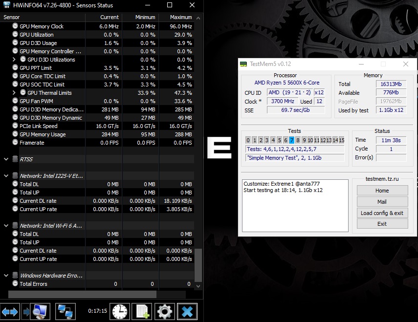

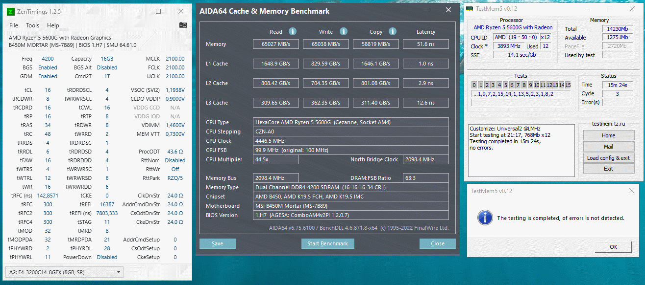

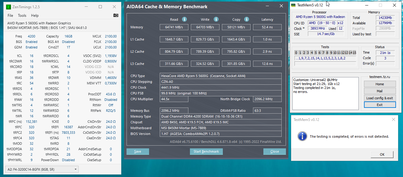

Ребята, интересует почему с ростом частоты озу, падает производительность L3 а так же результаты в синтетике, я так понимаю что стабилизирующими значениями на высоких частотах выступают VDDG IOD и VDDG CCD, но не понятно какие значения лучше, так как при увеличении некоторых производительность падает ещё сильнее. В чем может быть загвоздка?
1.jpg [ 360.83 КБ | Просмотров: 2930 ]
2.jpg [ 197.86 КБ | Просмотров: 2893 ]
Ryzen 5 5600X CCD2 4400mhz 1.22v, Asrock B550 Taichi, B-die 3800 CL14 1.518v, Gigabyte Gaming OC RX 6750XT, Chieftec Nitro 2 85+ 850W
Последний раз редактировалось abuzer 31.07.2022 18:29, всего редактировалось 1 раз.

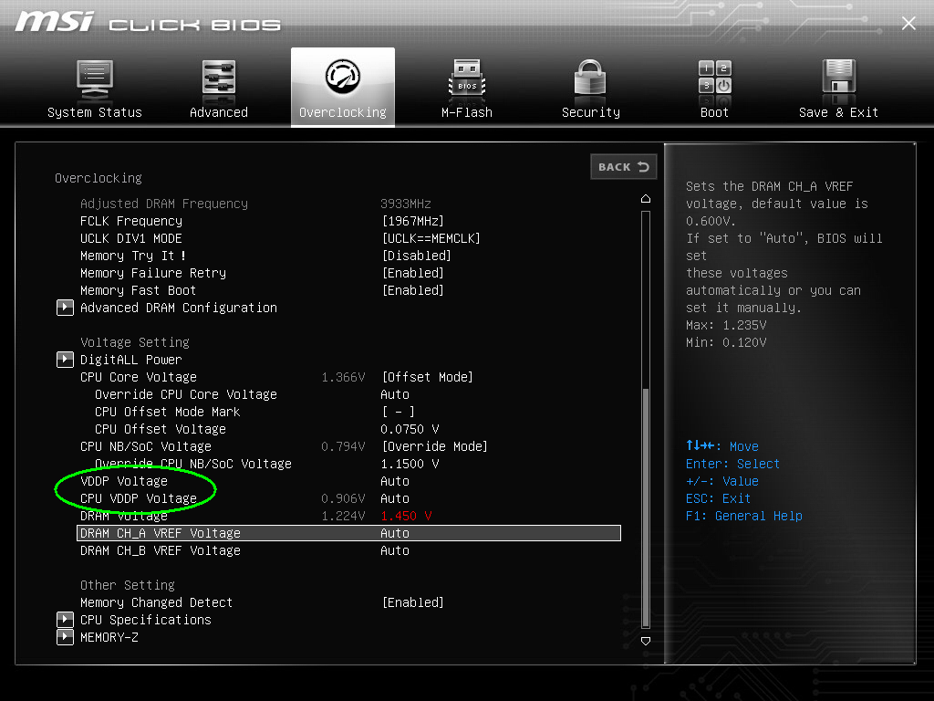

Что стоит подправить в таймингах (особенно в последних 10 не шарю совсем)?
tRFC 280 не тянет - ошибки в ТМ2. Напряжение ниже - черный экран в ТМ2 и перезагрузка. В тесте по датчику модули прогреваются до 55*С, что вроде многовато? Хотя это же стресс-тест…
Еще любопытно - в BIOS MSI на самом видном месте есть параметр VDDP Voltage (это CLDO VDDP, судя по ZenTimings) и сразу следом CPU VDDP Voltage. При этом в датчиках HWINFO отображается только CPU VDDP Voltage, который на АВТО всегда 0,9 В, в отличии от VDDP Voltage, который на АВТО изменяемый. Что это за параметр и может ли быть полезен при разгоне?
Заменил 2200G на днях на 5600G. Теперь можно и с паматью побаловаться…
Двуранги уже погонял (выше 3933 вообще никак не взяли, писал здесь на днях), теперь вот одноранги мучаю, благо у них бин получше.
sec b-die 2x8 4200
4200 16-16-18-18-36 54 320 1,46 ALL1.png [ 256.1 КБ | Просмотров: 2715 ]
BIOS MSI - CPU VDDP Voltage
32 3933 16-12-18-18 32 48 320 1,45 BIOS1.png [ 149.45 КБ | Просмотров: 2708 ]

CPU VDDP Voltage
Это CLDO VDDP
usr721 писал(а):
VDDP Voltage
Это 2 напряжения VDDG CCD и VDDG IOD.
Достаточно поставить Manual и настроить руками, как предлагает калькулятор.
Только хуже разгон памяти или стабильность на 4750g, если трогать с авто.

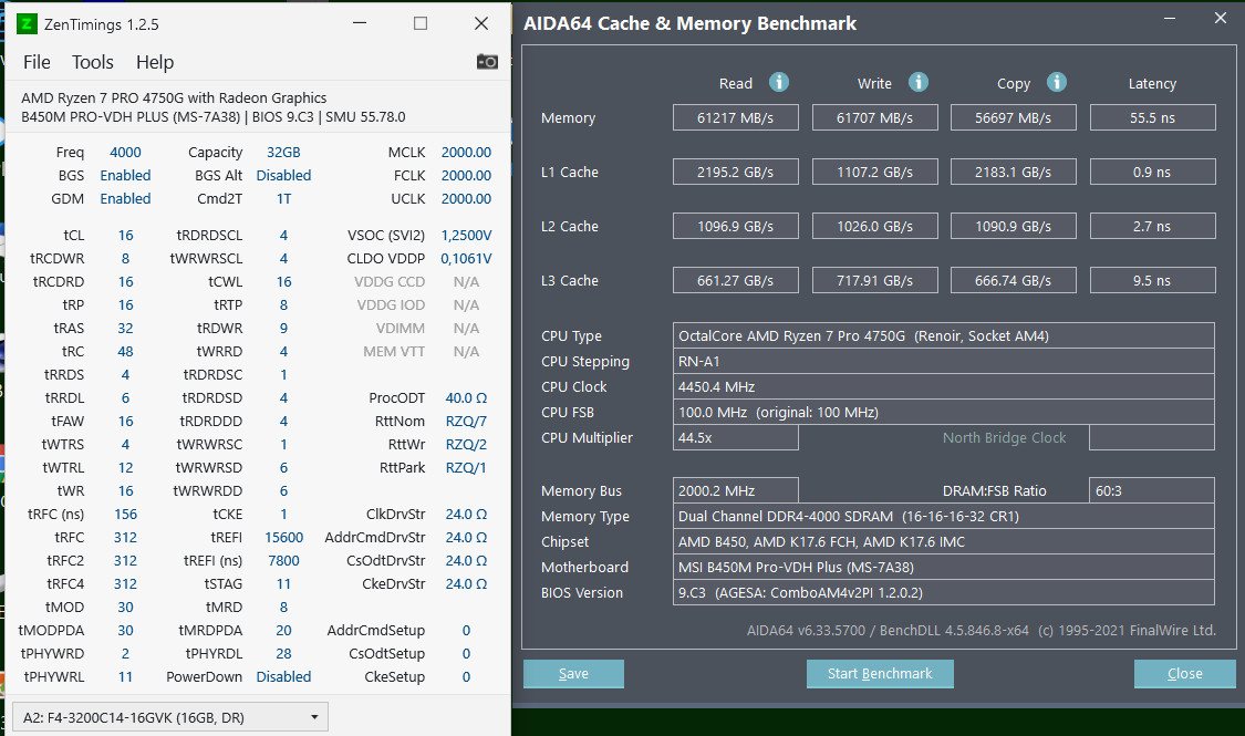

usr721 писал(а):
B-die 2x16 на 3933 1:1 легко запускается и работает стабильно, а на 4000 - никак (просто сбрасывается на SPD), даже при CL20, CR2 и задранной напруге.
Что-то можно крутануть что бы на 4000 стартануло? Всего один шаг по частоте и оно уже совсем не едет
Rttnom disabled это так плата ставит? Попробовать rzq/7. Vram на шаг вверх, vsoc до 1.25, trfc расслабить, twtrl=12 twr=16 trtp=8 trdwr=9/10/11 twrrd=4.

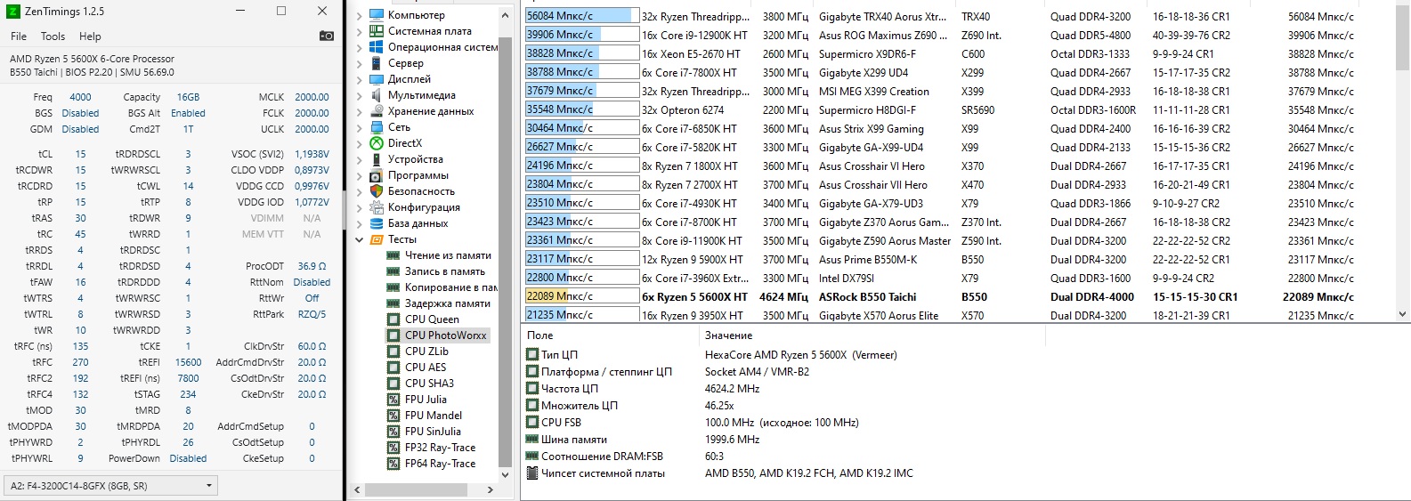

Всем привет.
Сейчас сижу на следующих настройках, скрин ниже. Сдвинуться дальше не получается…
1) IF не едет дальше 1900, начинаются ошибки WHEA. Память может 4200 на 1.4в. Но смысл, если фабрика тупит.
2) Первый тайминг не хочет быть нечетным…))) Пробовал 15, мать автоматом ставит 16. Пробовал задирать напряжение до 1.5, про GDM в курсе, тоже не помогает. На CL14 память выше 3400 не работает, даже на 1.4+в.
Ну так вот. Люди добры!!! Помогите кто чем может.)))) Как можно повысить быстродействие памяти?
П.С. Кто то скажет - «а нах..на», отвечу «хочется»))). Спасибо за понимание.
Комментарий к файлу: Скрин
ZenTimings_Screenshot.png [ 31.88 КБ | Просмотров: 2579 ]

rvspost писал(а):
Это CLDO VDDP
Неа, наоборот - CLDO VDDP меняется когда в BIOS меняю именно VDDP Voltage, а не CPU VDDP Voltagе, что легко отслеживается в Zen Timings и HWINFO. Указывал же это сразу специально.
