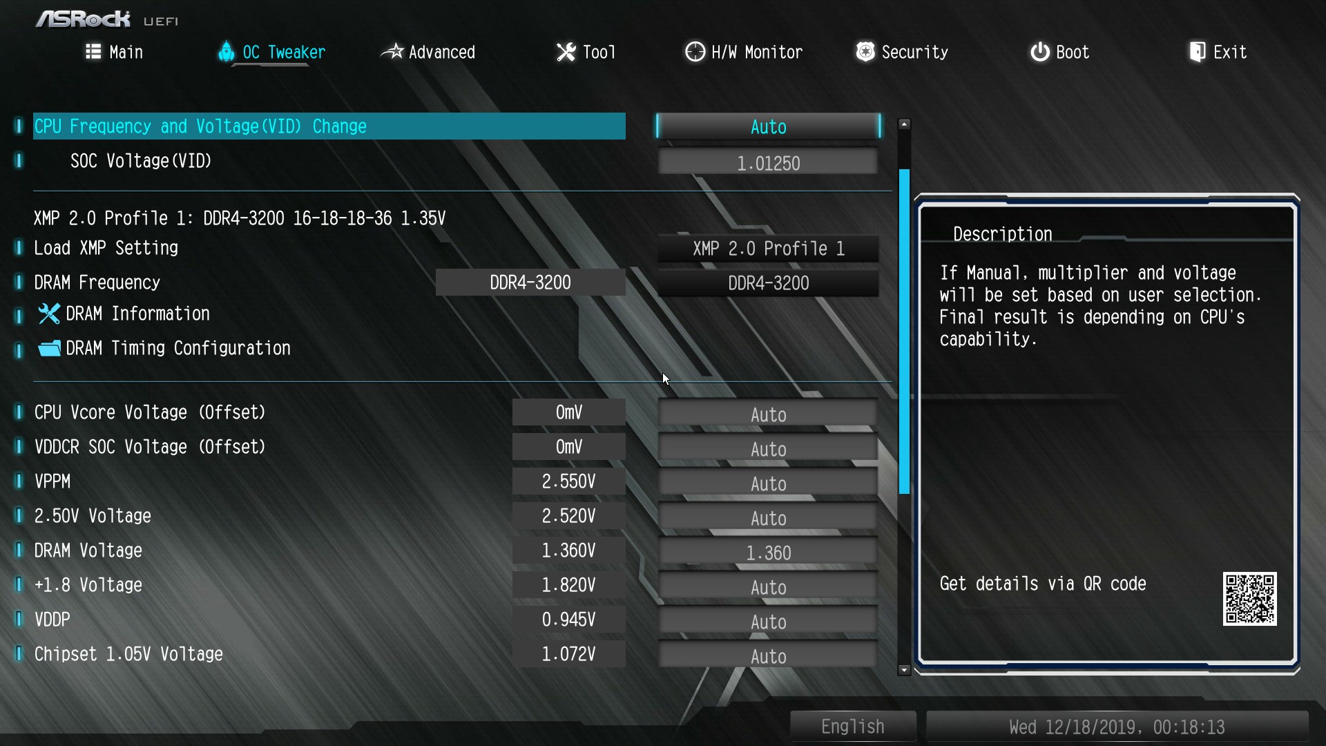

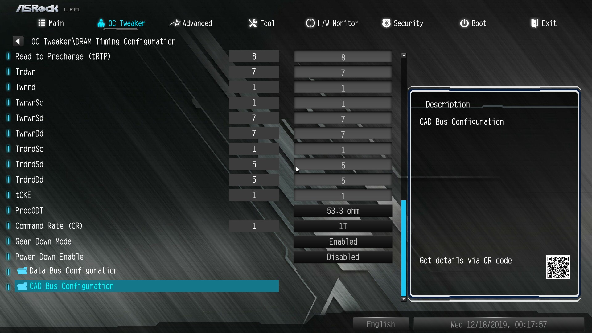

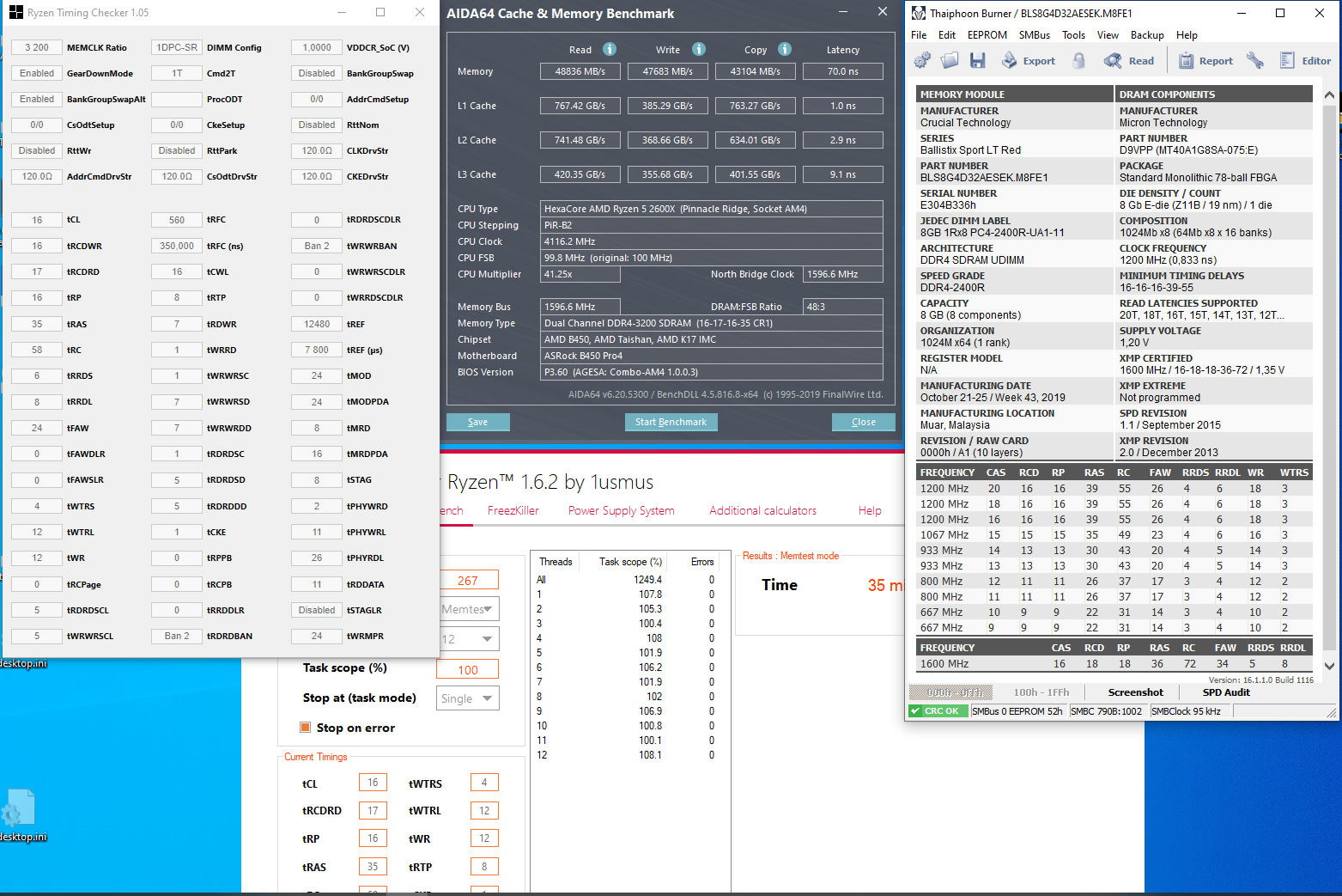

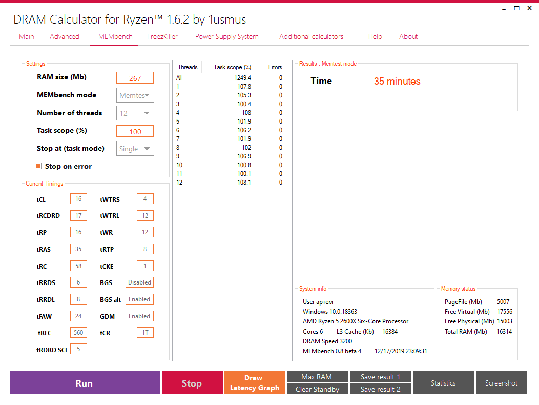

Всем доброе утро.
Прошу совета. Настроил память по калькулятору. Потестировал пару часов - всё норм. Но так как разбираться в этой куче настроек нет времени, то не понятно, всё ли настроено оптимально, и можно ли ещё поднять производительность - собственно, в этом и заключается совет.
PS. ProcODT почему-то не показывается в RTC, поэтому сделал скрин из БИОСа.
MemTest 3200-16-17-16-35.png [ 48.24 КБ | Просмотров: 770 ]
Напряжения.jpg [ 346.23 КБ | Просмотров: 770 ]
191218001757.jpg [ 298.69 КБ | Просмотров: 770 ]

fedx писал(а):
Что интересно (любителям минимальных вольтажей), разница в напряжении между этими пресетами приличная 1.45-1.39=0.06 В, это для тех кто до сих пор трясётся до дрожи в коленках при слове "поднять вольтаж". Поднимать необязательно, разницы нет.
Так а смысл гонять память на большом напряжении ради кукурузы?
У меня вообще привычка от видеокарт пошла - найти минимальное напряжение для стабильной работы. Тут одни плюсы, и никаких минусов.
