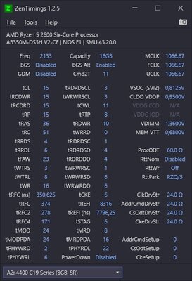

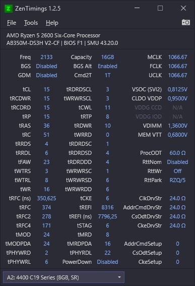

Всем добрый день.
Не поможете настроить память под имеющийся конфиг, с калькулятора перепробовал наверное всё, не подходит то что он даёт. Имею желание взять по макс. из памяти, что позволят эти камень и доска.
Конфиг такой: R5 2600 - GA-AB350M-DS3H - Patriot Memory Viper Steel DDR4 2x8Gb 4400.
Доска совсем галимая, нет некоторых параметров даже, что кажет калькуль. Проц без разгона.
скрин.jpg [ 74.01 КБ | Просмотров: 955 ]
Последний раз редактировалось 229 02.08.2022 23:53, всего редактировалось 1 раз.
раз калькулятор не подходит, то открывай статью i2hard из шапки этой же ветки и делай всё строго пошагово. с такой же памятью как у тебя, тайминги зашли такие (чисто для понимания): https://ibb.co/fpsqh2Q
https://ibb.co/Sf1jB85
Регистрация: 13.09.2019
Откуда: Челябинск
Плюсую, с такой платой на Zen+ надо сначала пробовать частоту 3200, и проверить позволяет ли плата стабилизировать частоту памяти >3200.
