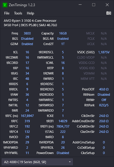

Привет, 3800 у меня плохо пашет вот в таком виде
ZenTimings_Screenshot_27659118,5757409.png [ 30.71 КБ | Просмотров: 1297 ]
(да и в целом B450 за 6К для этой частоты такое) хочу сделать 3600, но посмотреть бы нормально всё и какое напряжение, кит наверно популярный уже PVS416G400C9K, а ещё я забыл какая это PCB revision, вроде 0, сложно как-то определять , не могли бы подсказать, пожалуйста, тупо сейвовые настройки чтобы я уже сохранил профиль и сидел не парился, а то с 3800 артефачит :oops:
пысы, ой, через неделю придёт 3700Х, нужно ли что-то будет менять и лучше с ним разгонять потом, или можно прямо так, а то я думал с ним получше будет всё и IF как я читал адекватно то ли работает, то ли просто лучше

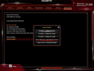

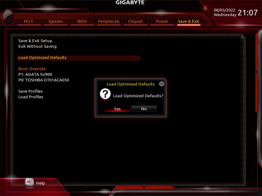

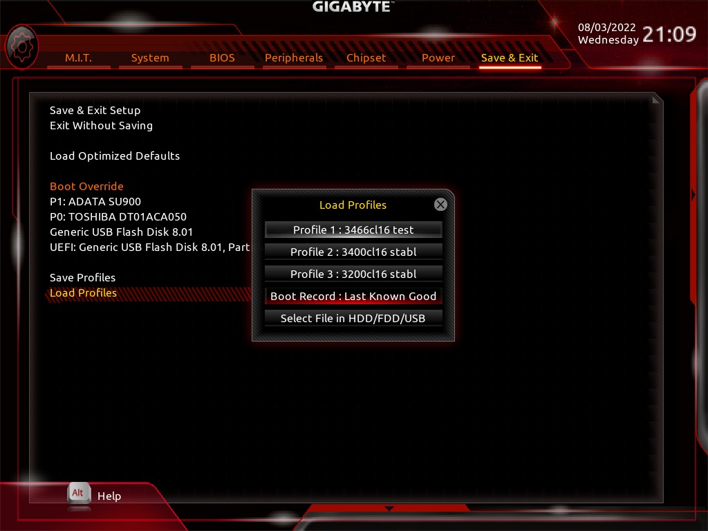

229 писал(а):
Подскажите пож. глупейший вопрос, как все настройки по памяти что крутил- тайминги, напряжение, сбросить? горшок не варит совсем.
либо сброс биоса загрузкой дефолтных настроек либо загрузка последнего рабочего конфига
сброс
load safe.jpg [ 138.08 КБ | Просмотров: 1262 ]
последний рабочий конфиг
last good.jpg [ 154.6 КБ | Просмотров: 1262 ]
обнови zentimings напряжения не отображаются,vsoc завышен ставь 1,1v

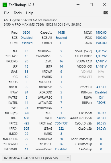

Поправил
ZenTimings_Screenshot_27659175,6255417.png [ 31.41 КБ | Просмотров: 1260 ]
, но уже другой скриншотик тут, но сути не меняет, мне как-то вот с этой памятью даже на 3200 выдаёт артефакты, ну такие полоски горизонтальные как будто канал на старом телевизоре переключаешь, видюха и прочее новое так что ну, грешу на память, так как с ней постоянно фигня какая-то, а vsoc это я не понял, ставить выше 1.1, просто странно, у меня на 3800 в настройках стояло 1.1, сейчас 1.0025 вообще вроде, а показывает эту цифру везде
Плохое предчувствие порой обретает реальные формы.
такие артефакты врядли память если без последующего зависания,можно запустить тм5 и посмотреть будет ошибками память сыпать или нет,это наводки видимо какие-то,поправь шнур от видюхи
