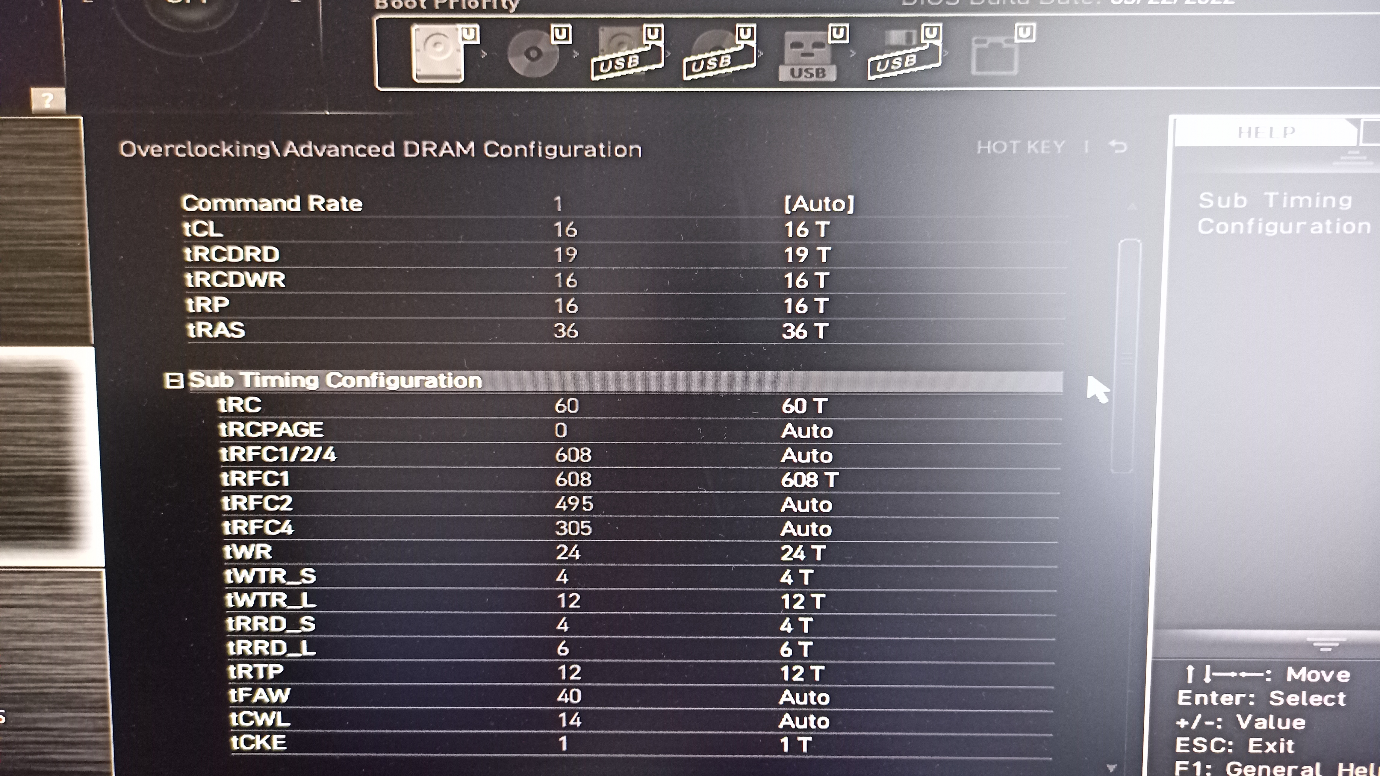

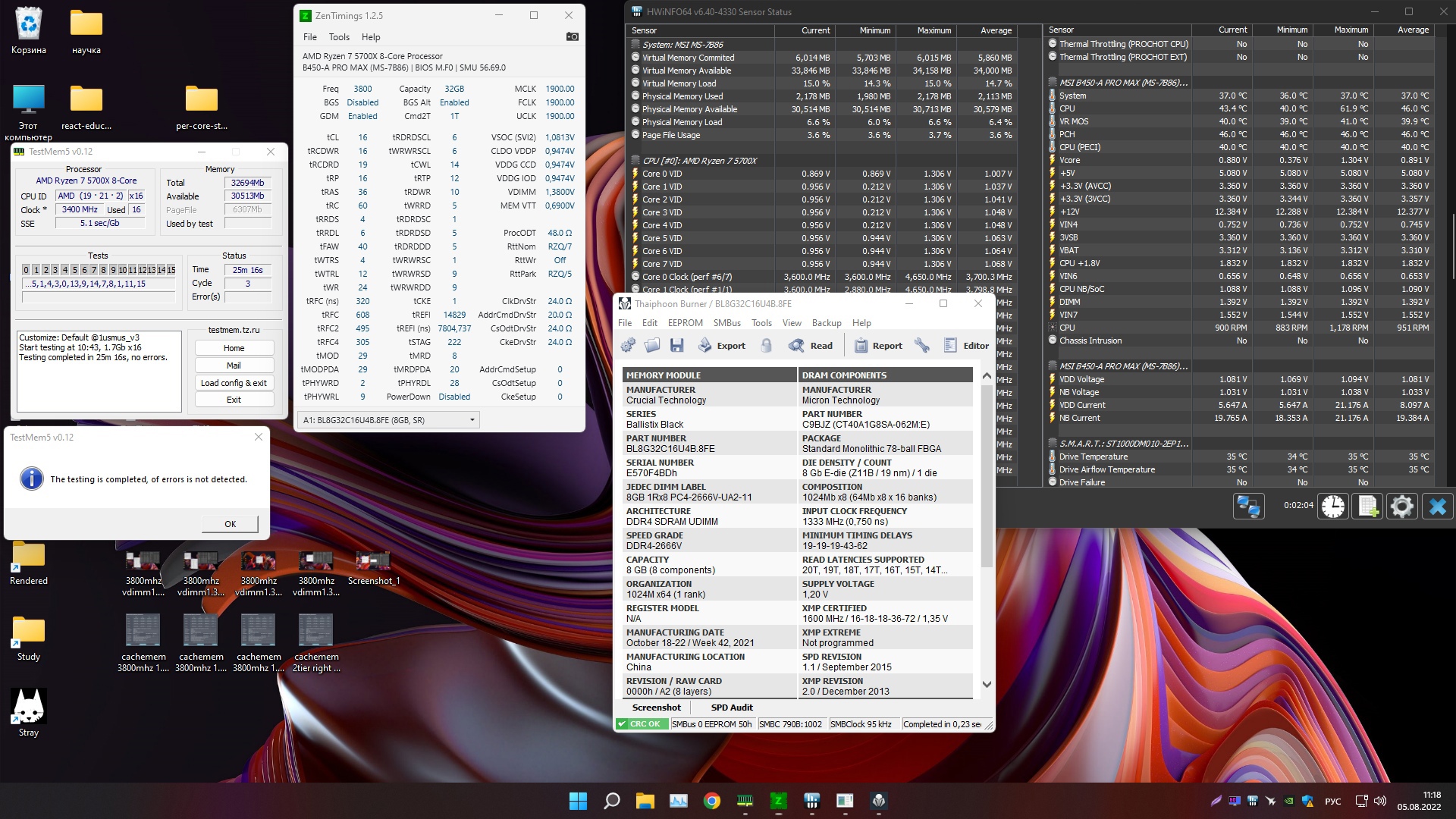

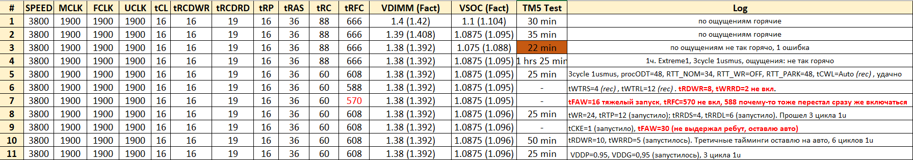

Всем привет, нуждаюсь в совете экспертов.
Конфигурация
MB: MSI B450-A Pro Max
CPU: Ryzen 7 5700X (с Curve Optimizer)
RAM: Ballistix U4 4x8gb Micron E-die с XMP 3200MHz (BL8G32C16U4B.8FE)
Основные тайминги: 16-19-16-16-36, tRC = 60, tRFC=608
Третичные тайминги - авто (кроме tRDWR, tWRRD, но о них чуть ниже)
Блок с DrvStr оставил на авто, как и блок с Setup.
Speed = 3800MHz, FCLK = 1900MHz
VDIMM: 1.38V (через HWiNFO - 1.392V)
VSOC: 1.0875V (через HWiNFO - 1.096V)
upd. VDDP, VDDG вернул на авто (на скрине оба по 0.95V стоят). Убрал, потому что WHEA выдавали
Итак, моя проблема заключается в том, что я не могу выставить следующие тайминги:
1) tFAW - он остался на Auto, я не могу его поставить ни на 24 (как предлагает safe калькулятор), ни на 16 (как рекомендуется). Сразу же несколько ребутов с попыткой запуститься.
2) tRDWR, tWRRD не могу выставить низкие тайминги. Пробовал поставить 8-2, в итоге пришлось биос сбрасывать. В итоге остался на 10-5.
3) tRFC - ни в какую не хочет спускаться, пришлось оставить на 608. И мне кажется, что для этих планок это достаточно высокие значения.
Прошу подсказать, что нужно подправить по таймингам или вольтажу?

Регистрация: 21.08.2021
Делается так: ставите на памяти частоту 3200 и все данные из калькулятора fast (для частоты 3800), включая сопротивления и напряжения. Загружаетесь, если все норм, пробуете загрузиться на частоте 3400 и т.д. Если возникли проблемы на частоте 3800, например, поднимаете сначала напряжение памяти до 1,4в. Это разгон, поэтому никто ничего гарантировать не может, тем более с 4мя планками. Если профиль fast стабилен на 3600-3733, то лучше его так и оставить.
Если интересно вот профиль двуранковых балистиков, который у меня сейчас работает.
