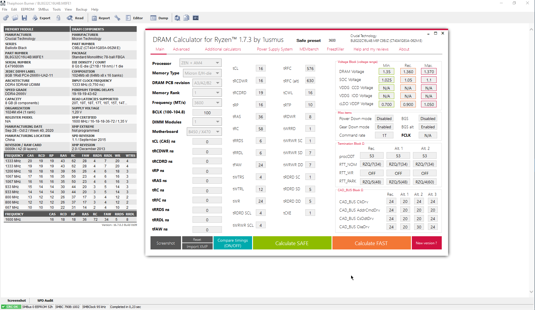

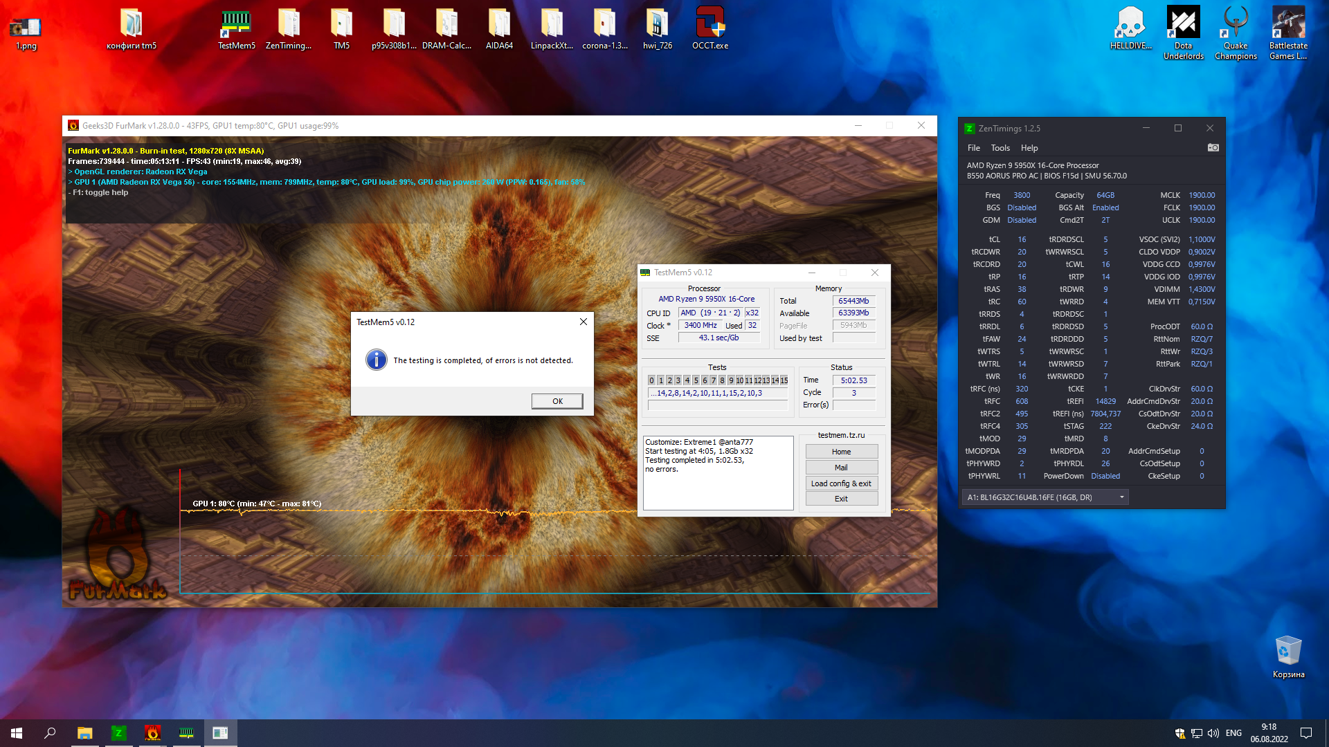

Пока вот так ошибок нет:
3.png [ 345.18 КБ | Просмотров: 581 ]
walkman_w902 писал(а):
Настройки сопротивлений в авто стоят или по калькулятору?
Сейчас проверю, что он выставляет автоматом.
Вот такие:
4.png [ 30.94 КБ | Просмотров: 576 ]
Попробуйте оставить так. Калькулятор писался под процы предыдущего поколения (3600, 3800 и т.д.), конкретно данная настройка из него может быть неоптимальна. Лучше в авто, это вполне приличные настройки, такие же вижу на большинстве других успешных разгонов.

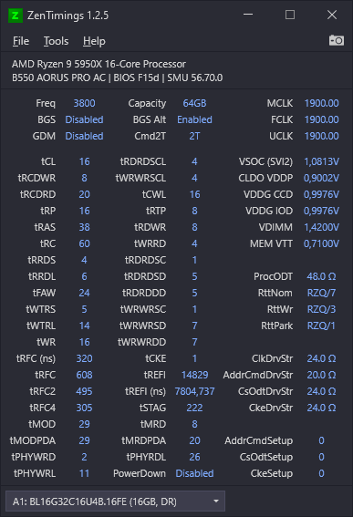

Регистрация: 30.03.2020
MadMaxx эмм, а так можно, без скришотов пройденного тестирования? Впрочем, не буду спорить, год назад когда я заходил в эту тему, консенсус был в том, что заниженный RCDWR бесполезен, сейчас может что-то поменялось.
5800X3D - C8 Dark Hero - TRIDENT Z [F4-4000C16D-32GTZRA]@3800 16-16-16-32-48 - ROG Strix RTX 3080 12Gb - bq! SP11 850W - FD Meshify 2 - bq! DR 4 Pro

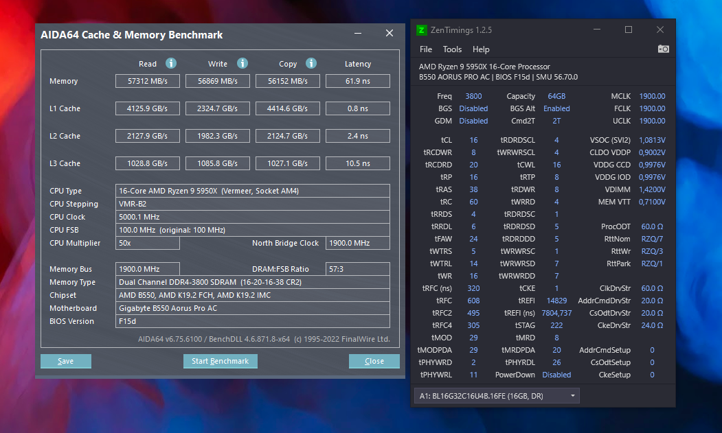

на 1Т возвращайтесь, когда будет 100% рабочий разгон на 2Т с максимально ужатыми таймингами
Так у меня вот с этими настройками tm5 проходит, а если меняю на 1Т, то ошибки. Куда ужимать сильнее то, если уже сыпется. Или я вас не правильно понял, надо включать gdm при 1T обязательно?
Я сейчас, конечно, попробую с 1T, gdm off и RCDWR=RCDRD=20, но чет сомневаюсь...
4.png [ 30.94 КБ | Просмотров: 502 ]
Нет, ошибки сразу.
Define S / B550 Unify / 5950x / Assassin III / Ballistix U4 3800 64GB / P5 1TB / 970EVO+ 2TB / 5700XT Nitro+ / Seasonic Focus+ 850 / E-MU 1616m

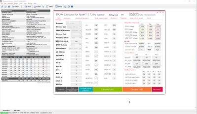

Регистрация: 06.08.2022
Всем привет, имею Ryzen 7 2700 Stock/ B450 a-pro max/ Crucial 16 GB (2x8GB) DDR4 3200 MHz Ballistix Black
озу работает в данный момент на профиле xpm 3200
записал все значения в калькулятор в соответствии с тайфун программой
правильно ли я ввел в калькулятор? если да то можно пробовать разгонять сразу на 3600 частоту? либо лучше идти с меньших чисел, что-то типа 3333 и пошагово повышать?
MXD76MR.png [ 160.94 КБ | Просмотров: 491 ]
Ryzen 7 2700 stock \ B450-A PRO MAX \ Crucial 16 GB (2x8GB) DDR4 3200 MHz Ballistix
