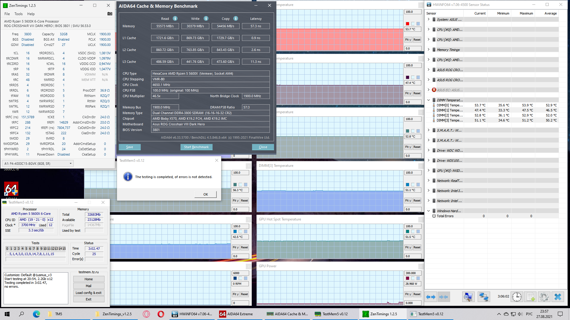

Регистрация: 30.03.2020
AlexRR77 MadMaxx proxydark
Ну вот нашёл на телефоне результат годичной давности. Да, наверное, разные системы сравнивать не очень некорректно, но синтетика аиды выглядит побыстрее, чем на скринах MadMaxx
3800CL16 25 cycles.png [ 502.99 КБ | Просмотров: 590 ]
5800X3D - C8 Dark Hero - TRIDENT Z [F4-4000C16D-32GTZRA]@3800 16-16-16-32-48 - ROG Strix RTX 3080 12Gb - bq! SP11 850W - FD Meshify 2 - bq! DR 4 Pro
