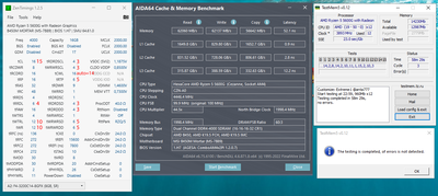

В общем, пробую поджать что-нибудь отмеченное красным на скрине, больше ничего здесь наверное не выжать:
sec b-die 2x8 4000 16-8-16-16-32
4000 16-8-16-16-32 48 272 1,46 ALL.fw.png [ 276.13 КБ | Просмотров: 828 ]

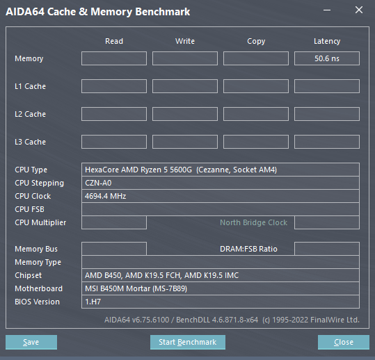

usr721 писал(а):
По поводу latency вопрос заключался в том, почему на тех же чипах, со всеми точно такими же и даже более низкими таймингами, latency у тру гонщиков ниже? Это выглядит как некий трюк для писькомерок, что-то с осью калдуют просто наверное
Запуск ОС в безопасном режиме, ещё AIDA64 реагирует на частоту ядер, поэтому для "скриншотного" результата надо ещё добиваться максимальной частоты ядер.
Ясно. Проверил - сейф моде + гейм буст в бивисе (авторазгон проца до 4700) сразу дали на 1-1,5 нс ниже (получилось 50,6 нс на конфиге со скрина выше).
Правда через пол минуты АИДЫ черный экран и комп в ребут, авторазгон не тянет на отрицательном офсете похоже))
ЗЫ
В сейф моде АИДА похоже не подтягивает половину инфы по железу, так легко определить кто балуется))
cachemem.png [ 79.87 КБ | Просмотров: 833 ]

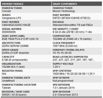

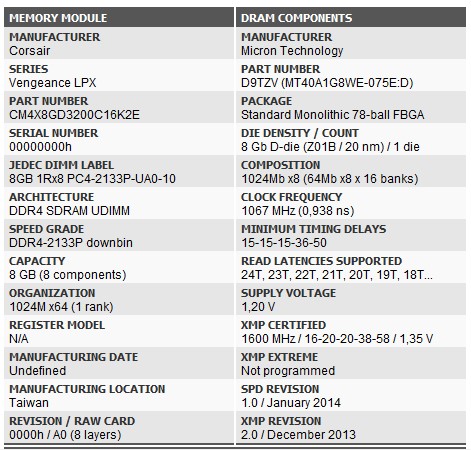

RadeoForce это у вас не те двуранговые 2х8 Балики Спорт на 4Gb чипах (RevA или RevB), о которых шла речь)) Сам не гонял их, но все же никак не верю, что те так cмогут завестись, не говоря уже о стабильной работе. Может там некие более современные чипы 4Gb RevE/RevF? Или это просто одноранги.
Тайфун скрин можно или фото чипа? Крушл, как правило, СПД прошивает ровно, софтовой инфе по их модулям можно верить.

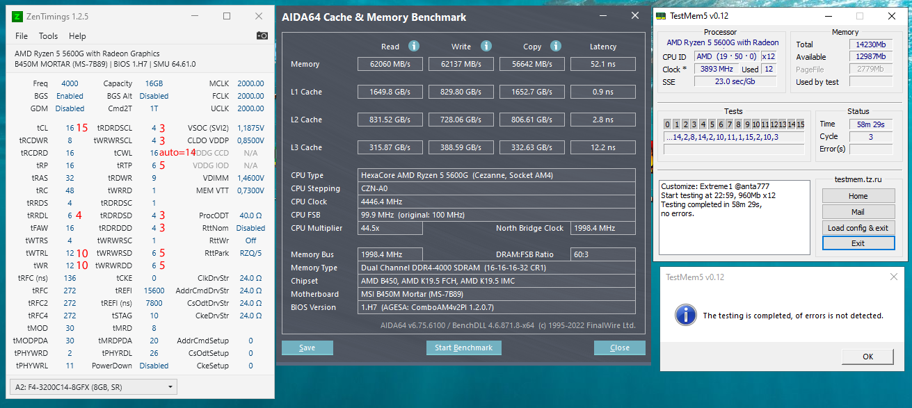

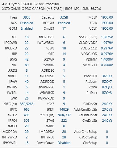

Регистрация: 07.01.2019
Плашки 4х8Гб без проблем стартанули на 3800 с первичными таймингами 18-22-22-22-42, все вторичные и третичные тайминги в авто. При попытке снижения таймингов до 18-20-20-20-40 поймал синий экран нажав кнопку пуск. Подскажите пожалуйста куда двигаться дальше?
С таймингами на скринах без ошибок прошёл ТМ5 с конфигом лайт, так же прошёл первый цикл на экстрим, но пока решил отложить проход на 3 цикла, т.к. температуры на ощупь показались высоковатыми.
Кальк отказывается предлагать пресет с частотой выше 3400 для моих чипов, вкладка мэйн заполнена корректно. Помогите если не затруднит.
d-die.jpg [ 78.51 КБ | Просмотров: 772 ]
timings.jpg [ 53.05 КБ | Просмотров: 772 ]

MastaFe для этих чипов ваш результат по-моему уже хороший, тем более при 4 модулях и с таким низким сопротивлением.
Дальше только через повышение напряжения, полагаю.
Предлагаю такую схему: сначала tCL пробовать 16, если не едет то оставить 18. Как разобрались с tCL переходим к tRCDWR, tRCDRD и tRP. Менять их надо вместе, стоит попробовать 20 или 21, если не выходит - пусть будет 22. Затем tRAS, должен получится равным tCL+tRCD+4. tRC должен быть равным tRP+tRAS+2 или +4. Затем tRAS и tRC можно синхронно снижать пока есть стабильность. Следующими будут tRRDS = 4, RRDL = 6 и tFAW = 16. Альтернативные значения 4-4-16 (самые низкие рабочие значения), а также 6-8-24 если нет стабильности на 4-6-16. Следом идут tWTRS = 4 и tWTRL = 12, должны работать, в будущем можно ужимать до 4-10 или 4-8. Переходим к tWR и tRTP, соотношение одного к другому 2:1, соответственно значения будут 12-6 либо 16-8. Тайминг tRFC предлагаю выставить 480, и поднимать с шагом в 8 пунктов если нестабильно, и при нахождении стабильности стоит добавить ещё шаг или два (шаг - 8 пунктов). tRDRDSCL и tWRWRSCL скинуть до 4-4 или хотя бы 5-5. tRDWR и tWRRD подбираются парой, рекомендую значения 9-3, 9-1, 8-4, 8-2, 8-1.
UPD: при прохождении стресс-тестов стоит использовать активное охлаждения планок памяти, какую-нибудь вертушку поставить чтобы дула на планки. Если tCL не едет 16, можно поднимая напряжение на память попробовать добиться стабильности

Нужно идти вниз, а не вверх.
Выставить tRAS=tRCD+tCL+4, а tRC=tRAS+tRP, при этом tRP=tRCD, а затем синхронно снижать tRC и tRAS до тех пор, пока есть стабильность.

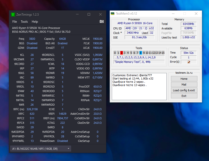

Регистрация: 04.10.2021
Короче, наигрался я с этим gdm off 1T, мои четыре дуалранка u4 не едут никак в этом режиме на 3800. Может это гигабайт, но проверять я это не буду.
image_2022-08-07_13-44-36.png [ 200.45 КБ | Просмотров: 742 ]
Define S / B550 Unify / 5950x / Assassin III / Ballistix U4 3800 64GB / P5 1TB / 970EVO+ 2TB / 5700XT Nitro+ / Seasonic Focus+ 850 / E-MU 1616m
usr721, anta777, proxydark, гайз спасибо за советы, жаль, что сегодня уже нет времени, буду пробовать на днях, чувствую я здесь не на одну неделю теперь xD
Что за ужас в таймингах? Стоит хотя бы выставить их +\- адекватно и после этого покорять GDM Off и CR1T, если есть большое желание. Настройка CAD_BUS и CAD_BUS Timings могут помочь в этом.
Да ладна!? :shock:
Это последняя попытка, когда всё на авто стояло уже. До этого было 10 с "адекватными" таймингами, и с кадбасами и колбасами. Вы прежде чем советовать подобное, сами попробуйте на 4 дуалранках чего то добиться, чтоб люди время своё не тратили в пустую.
