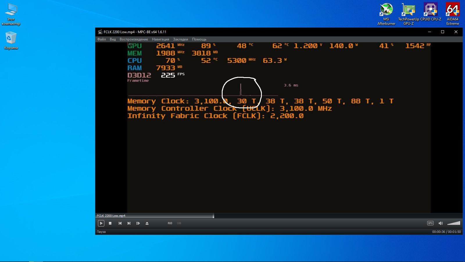

Xtence писал(а):
если тестить в 2К или 4К? Боюсь, что останется только погрешность..
На низком разрешении в Low это процессор один нагружается, карта по минимуму. По идее 0.1% на 2200 должны стать лучше, вот такого теста не хватает точно.
Еще вопрос как протестировать IF 2200 что бы троттлинга не было (как где-то пишут, про IF троттлинг)?

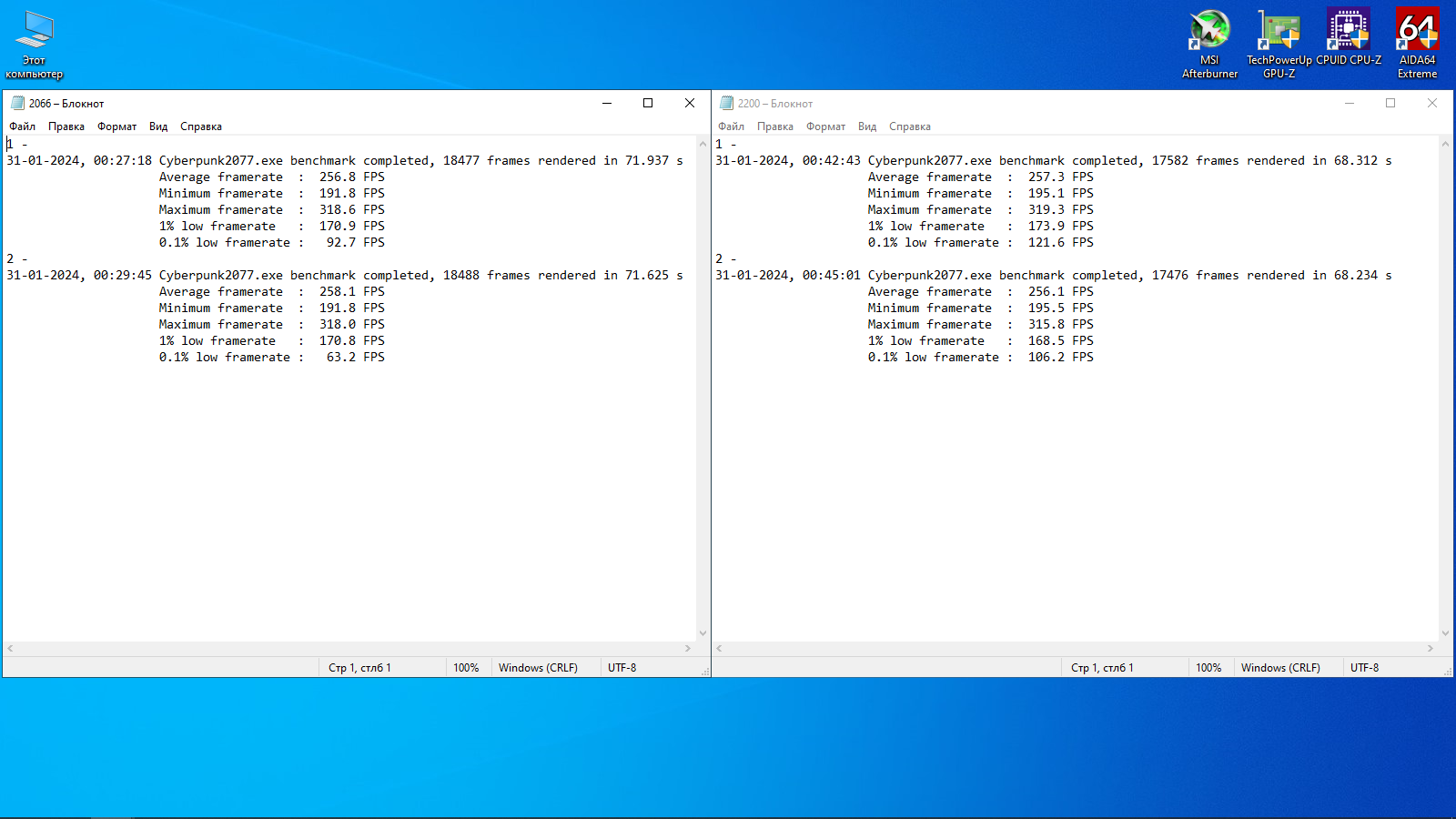

Регистрация: 19.01.2024
Sorrowful писал(а):
dmitrij31 писал(а):
FCLK 2066 VS 2200 В киберпанке (6200 cl30) игра на ссд
https://drive.google.com/drive/folders/ ... drive_link
Все исходники по ссылке выше
Интересно, а разброс в 0.1% и 1% есть?
Киберпанк не та игра что бы смотреть 1 и 0.1 процент, там от прогона к прогону результаты разные, поэтому разбирал по кадрам по текущему fps
Проблема конкретно в этой игре (бенчмарке) в том что после запуска идет подгрузка это видно по фрейм тайму, эта подгрузка в свою очередь и гадит в 1 и 0.1 (ссд kc3000) и идеально до милисекунды начать запись нереально расхождения всегда есть
А в тех тестах где я разбирал по кадрам четко видно что разница есть и на 1024 и на 1280, как между 2000-2200 так и 2066-2200, а в нативе все упрется в карту, ну может отрисует где то "лишние" 1-3 кадра в зависимости от памяти :D

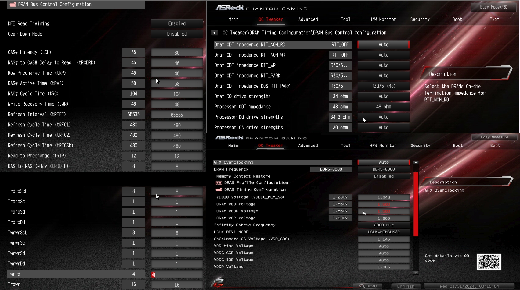

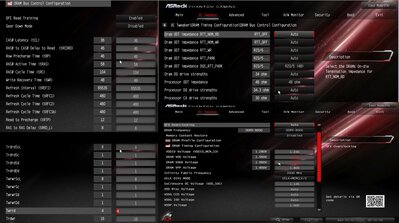

у самого пока 6200mhz
M-die? а то с A-die на асроке можно с 8000↓@+-1.5v/2000/2000
8000-2000-2000_4-16-8-24_VST_low_bios.jpg [ 822.14 КБ | Просмотров: 1347 ]
8000-2000-2000_4-16-8-24_VST_low.jpg [ 981.34 КБ | Просмотров: 1347 ]
счастья попытать ;)

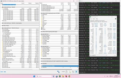

походил тут по шине(обычной а не твоей) на 8000+ и оказалось, что имеет, запись проседает+ повышается задержка( например 101.06 - норм, а далее до 101.25 - ненорм, потом опять норм, вообщем отслеживать надо эти горки)

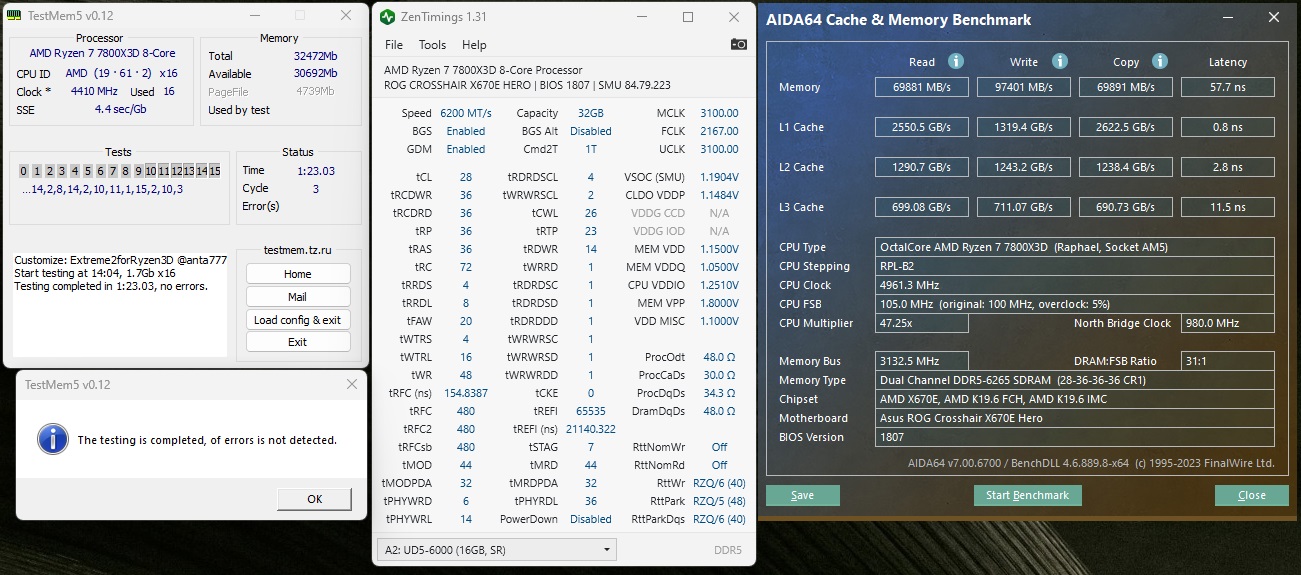

Гм, инетерсно. Я как раз гоняю стабильность по Bclk сейчас. Ну не хочет ни в какую память на делителе 6400 стабильно работать. Пробовал напряжения задирать (в разумных пределах) - все равно в TM5 ощибки. Может, tCL 30 для 6400 тяжеловато. Trcd/tRP до 38 поднял, а вот CL оставил штатный. Остальное в авто.
Вернулся на 6200 в итоге и теперь играюсь с BClk. 100.8 сейчас тестирую на стабильность, что дает 6250МГц. Из опробованных с шагом + 0.2МГц частот по BClk наблюдается стабильный линейный прирост по всем показателям в Aida, в т.ч и задержки. Уже не 60, как было на 6200, но ниже 58нс пока не видел. Выше 101МГц пока не ставил.
К слову, если не меняя настроек памяти, напряжений и всего остального с 6250 перейти на делитель 6400 (т.е. вернуть BClk на 100.0), то в Aida результаты становятся хуже. Напряжение MemVDD сейчас 1.50v. Много, да, но память под водой, греется до 32 градусов в ТМ5 extreme2 preset for x3d. На 1.40v кидает ошибки уже в первые минуты. 1.435, 1.45 уже пробовал - максимум пол-часа без ошибок. Сейчас если добегает стабильно, скину скрин. Не знаю, это у Mdie такие требования по напряжению, или сами чипы на t-create expert попались такой шлак.
PS вот и скрин. BClk 100.80 MHz. VSOC 1.20 VDDIO 1.25; MemVDDQ 1.30; MemVDD 1.50v.
TM5 6250_6_stable.jpg [ 462.94 КБ | Просмотров: 1181 ]

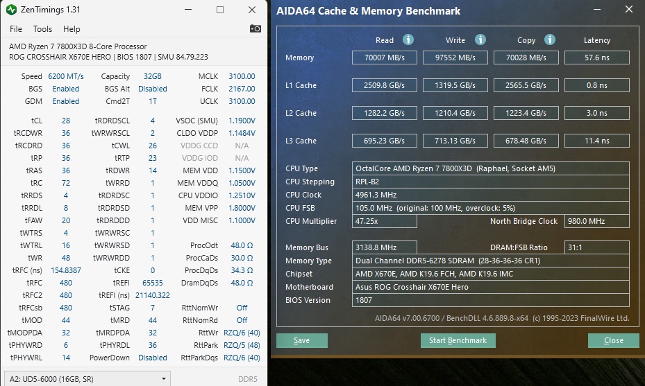

PPS а вот и BClk 101.05MHz + tCL28 (нужно же оправдание для высокого напряжения на памяти)). 3 цикла ТМ5 отбеганы. Напряжения - те же, что на скрине выше.
TM5 6265_7_stable.jpg [ 275.45 КБ | Просмотров: 1127 ]
И, исключительно любопытства для и подпитки своеего ОКР в плане круглых чисел, скрин с 101.25 MHz по опорной частоте. Скорее всего, нестабильно, поскольку на 101.3 даже AIDA повисла. Да, можно будет пошаманить с напряжениями, а также начать читать про сопротивления всяческих Proc ODT и прочая.
AIDA 6277_2167.jpg [ 193.25 КБ | Просмотров: 1127 ]
Как видим, скалирование вполне линейно идет.
7800X3D@5.3||X670e Hero||2*16 T-Create Expert@6270/ 28-36-36-36||MSI RTX4090 Suprim Liquid X||Seasonic Focus PX-850||Liquid cooled

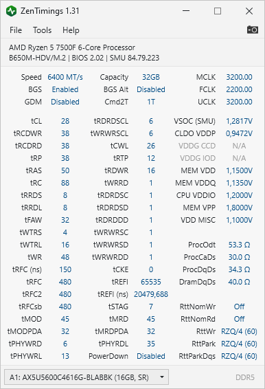

Кстати о памяти, мне удалось завести свои лансеры на 6400 cl28, vdd 1470 vddq 1440 vsoc 1300 (2200fclk) как советовали выше смена rtt на 48 и proc(odt,cads,dqds) +dramdqds ничего не дали, после 5 минут в tm5 прогревается до 60 и сыпет ошибками, буду что то мудрить с охладом, как вариант менять на арктик 280 и ставить обдув на память, но с другой стороны щас воздух Thermalright Peerless Assassin и он меня всем устраивает :roll:
Аннотация 2024-02-01 011946.png [ 50.86 КБ | Просмотров: 1105 ]
