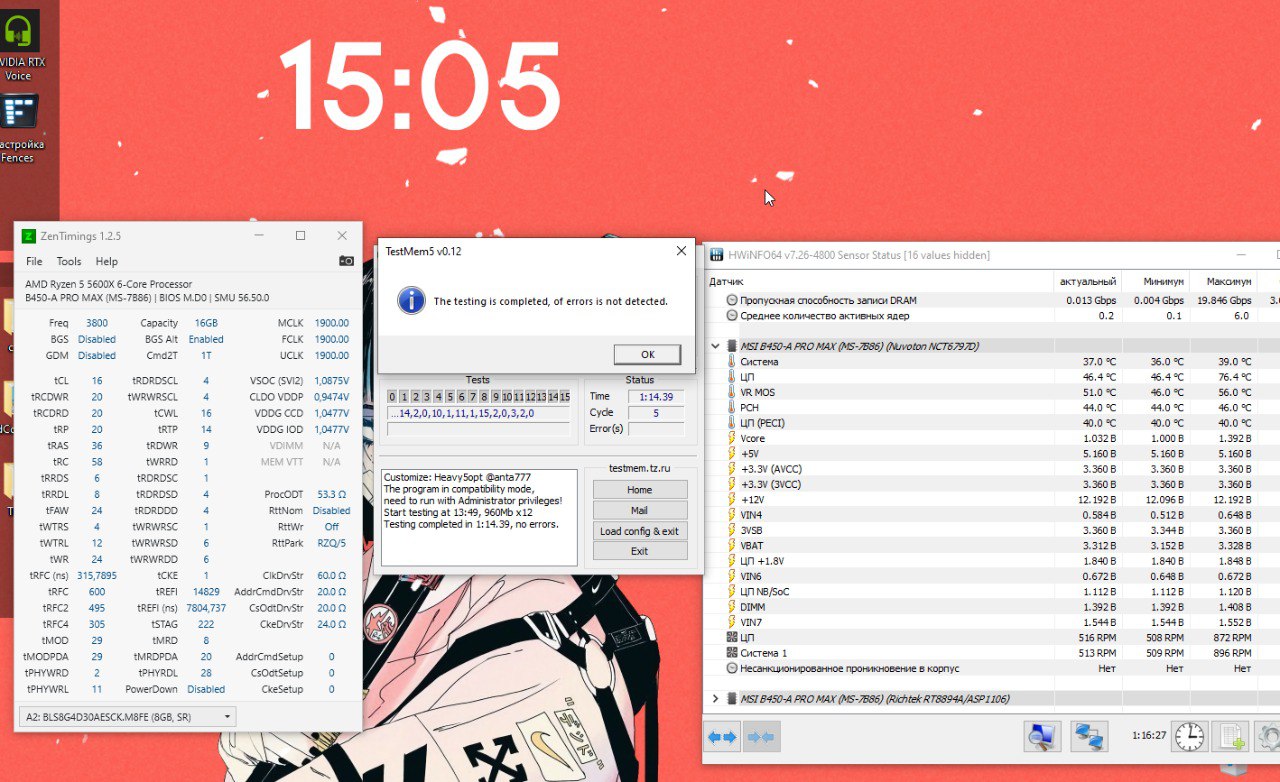

Prof писал(а):
по другому без ошибок не работает
Попробуйте tRCDWR = tRCDRD, и tRP = tRCD.
VDIMM = 1.42v. 3 года был заложником этих планок :)
2022_07_24_12_04_53.png [ 1.59 МБ | Просмотров: 665 ]

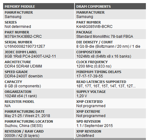

Prof писал(а):
самсунг b-die (OEM)
Где там b-die :roll:

The KMS писал(а):
Где там b-die
Самого низкого бина из возможных но B-Die, были у меня такие, результат сообщением выше
В смысле где? Самые что ни на есть классические SEC B-die - BB в маркировке вроде видно отчетливо.

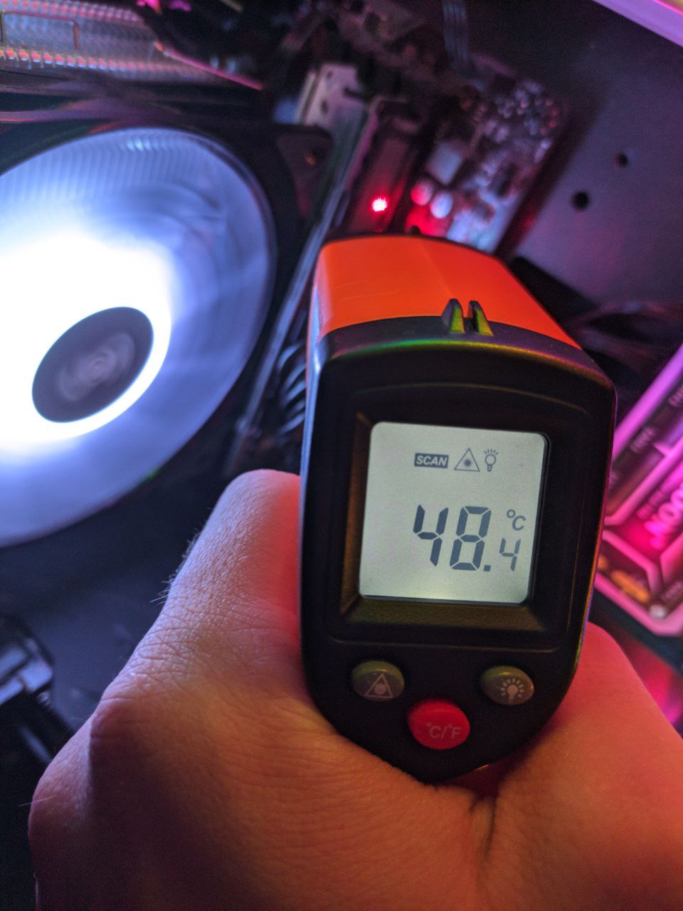

Какая нормальная рабочая температура для балликов e-die? Я поменял пирометром во время теста, пиковая была около 48
Температура
photo1659949237.jpeg [ 140.29 КБ | Просмотров: 491 ]
Для теста вполне нормальная температура, при игровой нагрузке будет градуса на 4 меньше.

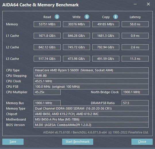

walkman_w902 писал(а):
Скиньте, пожалуйста, последний ужатый конфиг, который у вас без ошибок полный прогон на стабильность проходит.
Только выставляю тайминги ниже, в первую же минуту теста сотни ошибок.
testMem5+Hwinfo+zenTimings
photo1659953131.jpeg [ 205.74 КБ | Просмотров: 890 ]
Тест кэша и памяти
photo1659953506.jpeg [ 61.63 КБ | Просмотров: 890 ]
