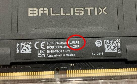

proxydark писал(а):
Сам не понял пока как отличить версию DR на Micron Rev. E (Z11B) от версии SR на Micron Rev. B (Z22A).
Если есть возможность увидеть стикер на самих модулях, легко - у 16Gb RevB буква B в конце, после точки, а у RevE на этом месте буква E, соответственно.
Micron RevB 16Gb - одноранг
B9cCjr.jpg [ 48.34 КБ | Просмотров: 653 ]

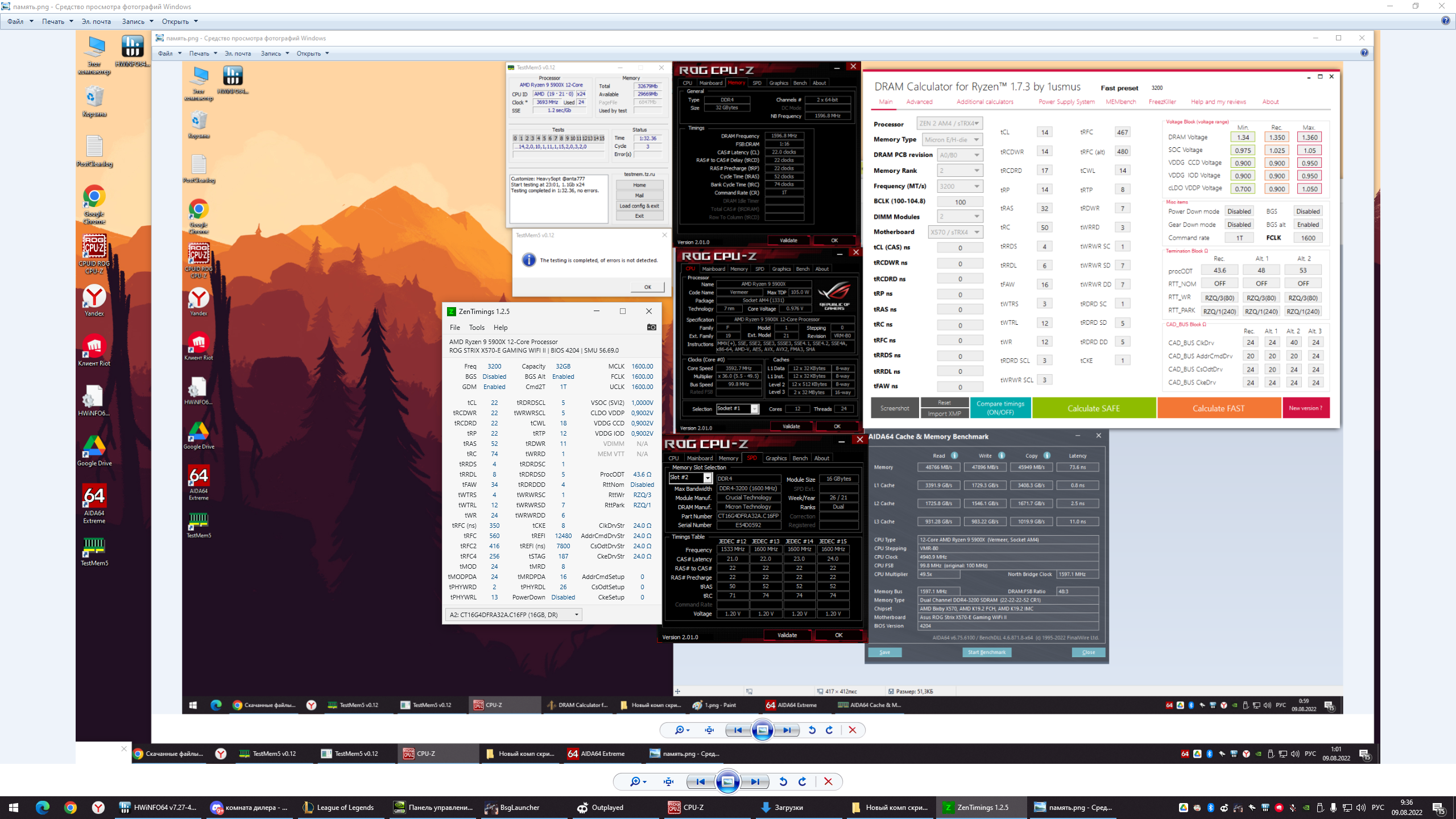

память.png [ 1.4 МБ | Просмотров: 883 ]
[spoiler=]
Здравствуйте, собрал новую систему:
ASUS AM4 ROG STRIX X570-E GAMING WIFI II
AMD Ryzen 9 5900X
Crucial 16 ГБ DDR4 3200 МГц DIMM CL22 CT16G4DFD832A- 2шт
Прогнал TestMem5 всё нормально. Вбил параметры в калькулятор и он страшный для меня тайминг показал и напругу, не опасно такое. С чего порекомендуете начать дальше. Проц не разгонял, не фиксил это после памяти. Память без радиаторов.
ASUSAM4ROG STRIX X570-E GAMING WIFI II/Ryzen 9 5900X/Crucial16ГБDDR4-3200МГцCL22/Gigabyte Radeon RX 9070 XT/PHANTEKS Enthoo 719/AORUS AD27QD IPS 2560x1440
