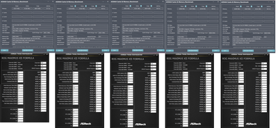

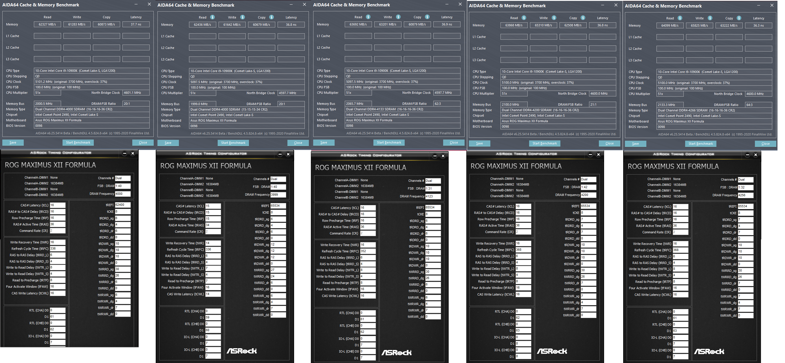

Спасибо за совет,anta777. Но "ларчик просто открывался", нужно было VCCSA больше 1.5 подавать для тренировки :D
Вообщем, получилось 6 предварительных вариантов(все прошли SuperLight2@anta777)
4000 16-16-16-36T2 vDram 1.4 VCCIO 1.2 VCCSA 1.22
4000 15-15-15-34T2 vDram 1.48 VCCIO 1.22 VCCSA 1.24
4133 16-16-16-36T2 vDram 1.43 VCCIO 1.23 VCCSA 1.25
4200 16-16-16-36T2 vDram 1.45 VCCIO 1.26 VCCSA 1.28
4266 16-16-16-36T2 vDram 1.5 VCCIO 1.32 VCCSA 1.38
4400 18-18-18-40T2 vDram 1.5 VCCIO 1.38 VCCSA 1.48+
Интересует ваше мнение, какой вариант оставить на постоянку с точки зрения напряжений?(выбранный вариант будет далее допиливаться)
4400 стразу отпал из-за VCCIO и VCCSA , да и еще нужно ослаблять все тайминги.
выбор.png [ 1.45 МБ | Просмотров: 1954 ]
Регистрация: 08.10.2018
Сам выбрал этот вариант, vDRAM - 1.5, пока все стабильно с VCCIO - 1.28 и VCCSA 1.30 в БИОС, по мониторингу с нагрузками:

MexicanHead пояснить что и как крутил как раз не проблема. Пост носил мотивирующий характер. И вообще, присмотревшись к тренировке и третичкам и, сравнив это с соседним пресетом на 4000, можно увидеть, что это чистой воды кукуруза. Тем не менее, возможность сделать так сама по себе может быть интересна. В моем случае пресет носит чисто скриншотный характер, остается пространство, чтобы довести его до целесообразности практического применения.
Дабы не быть голословным, прикладываю настройки биоса:
Ai Overclock Tuner [Manual]
BCLK Frequency [100.0000]
ASUS MultiCore Enhancement [Disabled]
AVX Instruction Core Ratio Negative Offset [0]
CPU Core Ratio [Sync All Cores]
1-Core Ratio Limit [40]
2-Core Ratio Limit [40]
3-Core Ratio Limit [40]
4-Core Ratio Limit [40]
BCLK Frequency : DRAM Frequency Ratio [Auto]
DRAM Odd Ratio Mode [Enabled]
DRAM Frequency [DDR4-4133MHz]
Xtreme Tweaking [Disabled]
TPU [Keep Current Settings]
EPU Power Saving Mode [Disabled]
CPU SVID Support [Disabled]
CPU Core/Cache Current Limit Max. [Auto]
Min. CPU Cache Ratio [40]
Max CPU Cache Ratio [40]
BCLK Aware Adaptive Voltage [Disabled]
CPU Core/Cache Voltage [Manual Mode]
- CPU Core Voltage Override [1.250]
DRAM Voltage [1.6000]
CPU VCCIO Voltage [1.25000]
CPU System Agent Voltage [1.30000]
PCH Core Voltage [Auto]
CPU Standby Voltage [Auto]
DRAM CTRL REF Voltage on CHA [0.50000]
DRAM CTRL REF Voltage on CHB [0.50000]
DRAM DATA REF Voltage on CHA DIMM0 Rank0 BL0 [Auto]
DRAM DATA REF Voltage on CHA DIMM0 Rank0 BL1 [Auto]
DRAM DATA REF Voltage on CHA DIMM0 Rank0 BL2 [Auto]
DRAM DATA REF Voltage on CHA DIMM0 Rank0 BL3 [Auto]
DRAM DATA REF Voltage on CHA DIMM0 Rank0 BL4 [Auto]
DRAM DATA REF Voltage on CHA DIMM0 Rank0 BL5 [Auto]
DRAM DATA REF Voltage on CHA DIMM0 Rank0 BL6 [Auto]
DRAM DATA REF Voltage on CHA DIMM0 Rank0 BL7 [Auto]
DRAM DATA REF Voltage on CHA DIMM0 Rank1 BL0 [Auto]
DRAM DATA REF Voltage on CHA DIMM0 Rank1 BL1 [Auto]
DRAM DATA REF Voltage on CHA DIMM0 Rank1 BL2 [Auto]
DRAM DATA REF Voltage on CHA DIMM0 Rank1 BL3 [Auto]
DRAM DATA REF Voltage on CHA DIMM0 Rank1 BL4 [Auto]
DRAM DATA REF Voltage on CHA DIMM0 Rank1 BL5 [Auto]
DRAM DATA REF Voltage on CHA DIMM0 Rank1 BL6 [Auto]
DRAM DATA REF Voltage on CHA DIMM0 Rank1 BL7 [Auto]
DRAM DATA REF Voltage on CHA DIMM1 Rank0 BL0 [Auto]
DRAM DATA REF Voltage on CHA DIMM1 Rank0 BL1 [Auto]
DRAM DATA REF Voltage on CHA DIMM1 Rank0 BL2 [Auto]
DRAM DATA REF Voltage on CHA DIMM1 Rank0 BL3 [Auto]
DRAM DATA REF Voltage on CHA DIMM1 Rank0 BL4 [Auto]
DRAM DATA REF Voltage on CHA DIMM1 Rank0 BL5 [Auto]
DRAM DATA REF Voltage on CHA DIMM1 Rank0 BL6 [Auto]
DRAM DATA REF Voltage on CHA DIMM1 Rank0 BL7 [Auto]
DRAM DATA REF Voltage on CHA DIMM1 Rank1 BL0 [Auto]
DRAM DATA REF Voltage on CHA DIMM1 Rank1 BL1 [Auto]
DRAM DATA REF Voltage on CHA DIMM1 Rank1 BL2 [Auto]
DRAM DATA REF Voltage on CHA DIMM1 Rank1 BL3 [Auto]
DRAM DATA REF Voltage on CHA DIMM1 Rank1 BL4 [Auto]
DRAM DATA REF Voltage on CHA DIMM1 Rank1 BL5 [Auto]
DRAM DATA REF Voltage on CHA DIMM1 Rank1 BL6 [Auto]
DRAM DATA REF Voltage on CHA DIMM1 Rank1 BL7 [Auto]
DRAM DATA REF Voltage on CHB DIMM0 Rank0 BL0 [Auto]
DRAM DATA REF Voltage on CHB DIMM0 Rank0 BL1 [Auto]
DRAM DATA REF Voltage on CHB DIMM0 Rank0 BL2 [Auto]
DRAM DATA REF Voltage on CHB DIMM0 Rank0 BL3 [Auto]
DRAM DATA REF Voltage on CHB DIMM0 Rank0 BL4 [Auto]
DRAM DATA REF Voltage on CHB DIMM0 Rank0 BL5 [Auto]
DRAM DATA REF Voltage on CHB DIMM0 Rank0 BL6 [Auto]
DRAM DATA REF Voltage on CHB DIMM0 Rank0 BL7 [Auto]
DRAM DATA REF Voltage on CHB DIMM0 Rank1 BL0 [Auto]
DRAM DATA REF Voltage on CHB DIMM0 Rank1 BL1 [Auto]
DRAM DATA REF Voltage on CHB DIMM0 Rank1 BL2 [Auto]
DRAM DATA REF Voltage on CHB DIMM0 Rank1 BL3 [Auto]
DRAM DATA REF Voltage on CHB DIMM0 Rank1 BL4 [Auto]
DRAM DATA REF Voltage on CHB DIMM0 Rank1 BL5 [Auto]
DRAM DATA REF Voltage on CHB DIMM0 Rank1 BL6 [Auto]
DRAM DATA REF Voltage on CHB DIMM0 Rank1 BL7 [Auto]
DRAM DATA REF Voltage on CHB DIMM1 Rank0 BL0 [Auto]
DRAM DATA REF Voltage on CHB DIMM1 Rank0 BL1 [Auto]
DRAM DATA REF Voltage on CHB DIMM1 Rank0 BL2 [Auto]
DRAM DATA REF Voltage on CHB DIMM1 Rank0 BL3 [Auto]
DRAM DATA REF Voltage on CHB DIMM1 Rank0 BL4 [Auto]
DRAM DATA REF Voltage on CHB DIMM1 Rank0 BL5 [Auto]
DRAM DATA REF Voltage on CHB DIMM1 Rank0 BL6 [Auto]
DRAM DATA REF Voltage on CHB DIMM1 Rank0 BL7 [Auto]
DRAM DATA REF Voltage on CHB DIMM1 Rank1 BL0 [Auto]
DRAM DATA REF Voltage on CHB DIMM1 Rank1 BL1 [Auto]
DRAM DATA REF Voltage on CHB DIMM1 Rank1 BL2 [Auto]
DRAM DATA REF Voltage on CHB DIMM1 Rank1 BL3 [Auto]
DRAM DATA REF Voltage on CHB DIMM1 Rank1 BL4 [Auto]
DRAM DATA REF Voltage on CHB DIMM1 Rank1 BL5 [Auto]
DRAM DATA REF Voltage on CHB DIMM1 Rank1 BL6 [Auto]
DRAM DATA REF Voltage on CHB DIMM1 Rank1 BL7 [Auto]
FCLK Frequency for Early Power On [400MHz]
Initial BCLK Frequency [Auto]
BCLK Amplitude [Auto]
BCLK Slew Rate [Auto]
BCLK Spread Spectrum [Disabled]
BCLK Frequency Slew Rate [Disabled]
DRAM VTT Voltage [0.75000]
VPPDDR Voltage [2.50000]
DMI Voltage [Auto]
Core PLL Voltage [Auto]
Internal PLL Voltage [Auto]
PLL Bandwidth [Auto]
DRAM Eventual Voltage [1.5700]
Eventual CPU Standby Voltage [Auto]
Eventual DMI Voltage [Auto]
Maximus Tweak [Mode 1]
DRAM CAS# Latency [15]
DRAM RAS# to CAS# Delay [15]
DRAM RAS# ACT Time [34]
DRAM Command Rate [N:1]
N to 1 ratio [1]
DRAM RAS# to RAS# Delay L [4]
DRAM RAS# to RAS# Delay S [4]
DRAM REF Cycle Time [328]
DRAM Refresh Interval [65534]
DRAM WRITE Recovery Time [16]
DRAM READ to PRE Time [8]
DRAM FOUR ACT WIN Time [16]
DRAM WRITE to READ Delay [Auto]
DRAM WRITE to READ Delay L [8]
DRAM WRITE to READ Delay S [4]
DRAM CKE Minimum Pulse Width [8]
DRAM Write Latency [14]
tRDRD_sg [7]
tRDRD_dg [4]
tRDWR_sg [12]
tRDWR_dg [12]
tWRWR_sg [7]
tWRWR_dg [4]
tWRRD_sg [28]
tWRRD_dg [24]
tRDRD_dr [Auto]
tRDRD_dd [Auto]
tRDWR_dr [Auto]
tRDWR_dd [Auto]
tWRWR_dr [Auto]
tWRWR_dd [Auto]
tWRRD_dr [Auto]
tWRRD_dd [Auto]
TWRPRE [34]
TRDPRE [8]
tREFIX9 [127]
OREF_RI [0]
MRC Fast Boot [Disabled]
DRAM CLK Period [20]
Memory Scrambler [Disabled]
Channel A DIMM Control [Disable DIMM0]
Channel B DIMM Control [Disable DIMM0]
MCH Full Check [Enabled]
DLLBwEn [2]
DRAM SPD Write [Disabled]
XTU Setting [Auto]
DRAM RTL INIT value [65]
DRAM RTL (CHA DIMM0 Rank0) [Auto]
DRAM RTL (CHA DIMM0 Rank1) [Auto]
DRAM RTL (CHA DIMM1 Rank0) [58]
DRAM RTL (CHA DIMM1 Rank1) [Auto]
DRAM RTL (CHB DIMM0 Rank0) [Auto]
DRAM RTL (CHB DIMM0 Rank1) [Auto]
DRAM RTL (CHB DIMM1 Rank0) [60]
DRAM RTL (CHB DIMM1 Rank1) [Auto]
DRAM IOL (CHA DIMM0 Rank0) [Auto]
DRAM IOL (CHA DIMM0 Rank1) [Auto]
DRAM IOL (CHA DIMM1 Rank0) [14]
DRAM IOL (CHA DIMM1 Rank1) [Auto]
DRAM IOL (CHB DIMM0 Rank0) [Auto]
DRAM IOL (CHB DIMM0 Rank1) [Auto]
DRAM IOL (CHB DIMM1 Rank0) [14]
DRAM IOL (CHB DIMM1 Rank1) [Auto]
CHA IO_Latency_offset [15]
CHB IO_Latency_offset [15]
CHA RFR delay [14]
CHB RFR delay [14]
ODT RTT WR (CHA) [80 DRAM Clock]
ODT RTT PARK (CHA) [0 DRAM Clock]
ODT RTT NOM (CHA) [34 DRAM Clock]
ODT RTT WR (CHB) [80 DRAM Clock]
ODT RTT PARK (CHB) [0 DRAM Clock]
ODT RTT NOM (CHB) [34 DRAM Clock]
ODT_READ_DURATION [7]
ODT_READ_DELAY [0]
ODT_WRITE_DURATION [7]
ODT_WRITE_DELAY [0]
Data Rising Slope [5]
Data Rising Slope Offset [0]
Cmd Rising Slope [5]
Cmd Rising Slope Offset [0]
Ctl Rising Slope [5]
Ctl Rising Slope Offset [0]
Clk Rising Slope [5]
Clk Rising Slope Offset [0]
Data Falling Slope [5]
Data Falling Slope Offset [0]
Cmd Falling Slope [5]
Cmd Falling Slope Offset [0]
Ctl Falling Slope [5]
Ctl Falling Slope Offset [0]
Clk Falling Slope [5]
Clk Falling Slope Offset [0]
CPU Load-line Calibration [Level 5]
CPU Current Capability [Auto]
CPU VRM Switching Frequency [Manual]
Fixed CPU VRM Switching Frequency(KHz) [550]
CPU Power Duty Control [Extreme]
CPU Power Phase Control [Extreme]
CPU Power Thermal Control [115]
DRAM Current Capability [100%]
DRAM Power Phase Control [Extreme]
DRAM Switching Frequency [Manual]
Fixed DRAM Switching Frequency(KHz) [300]
CPU Core/Cache Boot Voltage [Auto]
DMI Boot Voltage [Auto]
Core PLL Boot Voltage [Auto]
CPU System Agent Boot Voltage [1.3000]
CPU VCCIO Boot Voltage [1.2500]
Intel(R) SpeedStep(tm) [Disabled]
Turbo Mode [Enabled]
Long Duration Package Power Limit [Auto]
Package Power Time Window [Auto]
Short Duration Package Power Limit [Auto]
IA AC Load Line [0.01]
IA DC Load Line [0.01]
Thermal Monitor [Disabled]
Active Processor Cores [All]
Intel Virtualization Technology [Disabled]
Hardware Prefetcher [Disabled]
Adjacent Cache Line Prefetch [Disabled]
Boot performance mode [Turbo Performance]
SW Guard Extensions (SGX) [Disabled]
Tcc Offset Time Window [Auto]
Execute Disable Bit [Disabled]
SMM Code Access Check [Disabled]
SMM Use Delay Indication [Disabled]
SMM Use Block Indication [Disabled]
CPU C-states [Disabled]
CFG Lock [Disabled]
Intel(R) Speed Shift Technology [Disabled]
Number of P states [0]
Acoustic Noise Mitigation [Disabled]
Disable Fast PKG C State Ramp for IA Domain [FALSE]
Slow Slew Rate for IA Domain [Fast/2]
Disable Fast PKG C State Ramp for GT Domain [FALSE]
Slow Slew Rate for GT Domain [Fast/2]
Disable Fast PKG C State Ramp for SA Domain [FALSE]
Slow Slew Rate for SA Domain [Fast/2]
Configurable TDP Boot Mode [Nominal]
Configurable TDP Lock [Disabled]
CTDP BIOS control [Disabled]
Power Limit 1 [0]
Power Limit 2 [0]
Power Limit 1 Time Window [0]
ConfigTDP Turbo Activation Ratio [0]
Power Limit 1 [0]
Power Limit 2 [0]
Power Limit 1 [0]
Power Limit 2 [0]
Overclocking Lock [Disabled]
PCI Express Native Power Management [Enabled]
Native ASPM [Auto]
PCH DMI ASPM [Disabled]
ASPM [Disabled]
DMI Link ASPM Control [Disabled]
PEG - ASPM [Disabled]
PTID Support [Enabled]
PECI Access Method [Direct I/O]
Native ASPM [Auto]
BDAT ACPI Table Support [Disabled]
Wake system from S5 [Disabled]
ACPI Debug [Disabled]
Low Power S0 Idle Capability [Disabled]
Lpit Recidency Counter [SLP S0]
PCI Delay Optimization [Disabled]
ZpODD Support [Disabled]
PEP CPU [Enabled]
PEP Graphics [Enabled]
PEP SATA [Storage Controller]
PEP UART [Enabled]
PEP I2C0 [Enabled]
PEP I2C1 [Enabled]
PEP I2C2 [Enabled]
PEP I2C3 [Enabled]
PEP I2C4 [Enabled]
PEP I2C5 [Enabled]
PEP SPI [Enabled]
PEP XHCI [Enabled]
PEP Audio [Enabled]
PEP EMMC [Enabled]
PEP SDXC [Enabled]
VT-d [Disabled]
iGPU Multi-Monitor [Disabled]
DMI Max Link Speed [Gen3]
PCIEX16/X8_1 Link Speed [Gen3]
PCIEX8_2 Link Speed [Gen3]
PCIe Spread Spectrum Clocking [Disabled]
IOAPIC 24-119 Entries [Disabled]
PCIe Speed [Gen3]
Hyper kit1 Mode [Disabled]
SATA Controller(s) [Enabled]
SATA Mode Selection [AHCI]
S.M.A.R.T. Status Check [Disabled]
Aggressive LPM Support [Disabled]
SATA6G_1(Gray) [Enabled]
Hot Plug [Disabled]
SATA6G_2(Gray) [Disabled]
Hot Plug [Disabled]
SATA6G_3(Gray) [Disabled]
Hot Plug [Disabled]
SATA6G_4(Gray) [Disabled]
Hot Plug [Disabled]
SATA6G_5(Gray) [Disabled]
Hot Plug [Disabled]
SATA6G_6(Gray) [Disabled]
Hot Plug [Disabled]
Spin Up Device [Disabled]

Может кто и ошибки в моем разгоне найдет, буду благодарен.
я не знаю, у меня сейчас вот так...стоит ли гнать дальше ? разница вроде как незначительная по сравнению с вашими.
вот мои на 3600
а вот ваши на 3866
Регистрация: 26.01.2020
А если просто поднять частоту до 3800-3866 на этих же таймингах? Ошибки?
или стоит попробовать 3866 15-20-20 CR1, вдруг не на конском напряжении стабильны будут.
Кстати, а с 3600 какая напруга на vDRAM, VCCIO и VCCSA?
10700K/MSI Z490 EDGE/2*16 GSkill 4400cl17/KFA2 RTX 3080Ti/Odyssey G7 27"
Регистрация: 23.09.2016
cheeff напруги очень небольшие. точно сейчас не скажу.
на памяти -что-то 1,37 стоит
VCCIO и VCCSA -по 1,22
