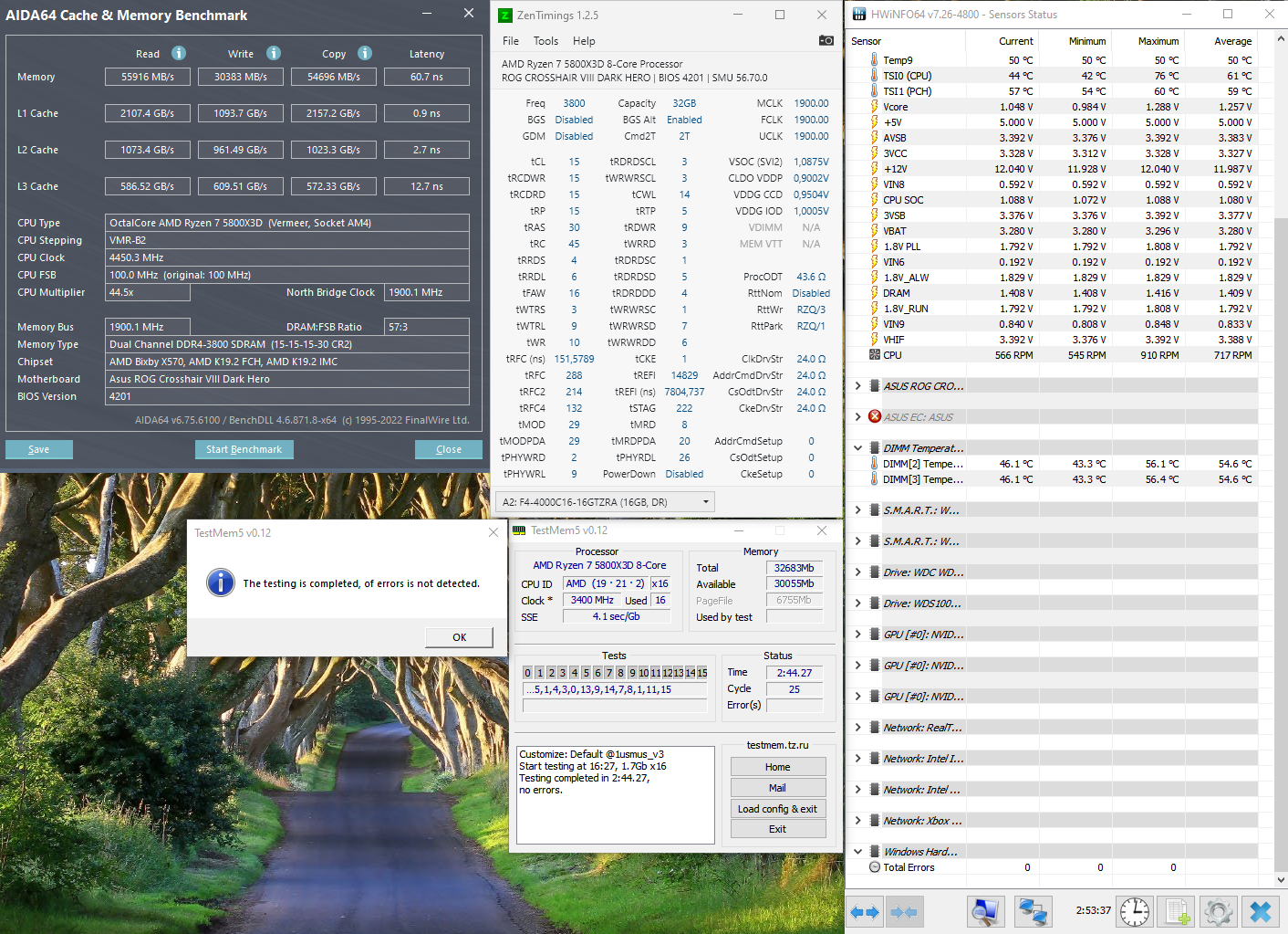

Коллеги, что скажете по поводу такого конфига на постоянку:
3800CL15v6.png [ 917.26 КБ | Просмотров: 5898 ]
VDIMM(bios)=1,425, пытался стабилизировать на 1,415 - на втором десятке прогонов вылезала ошибка, предположительно связанная с напряжением.
Знаю, что можно опустить RRDL до 4 и WTRL до 8, но не уверен стоит ли. RFC 272 едет нестабильно, надо больше напряжения, а температуры и так высокие.
В общем критика приветствуется.
вполне себе. у меня вот так сейчас на постоянку стоит, напруга в биосе 1.46 ( на 1.45 ошибки есть в TM)
