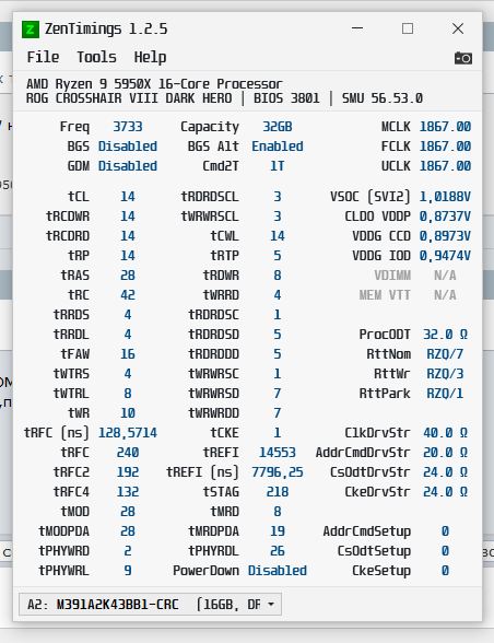

Prof писал(а):
GDM оn ,не отключается
мне удалось его отключить перебором сопротивлений CAD_BUS.
на 40-20-24-24 поехало
позже по пробую ,я сейчас за своим компом
а напряжение на память какое ? у меня на том компе 1.46V

Регистрация: 13.01.2017
Откуда: Московская обл.
Prof, Vdimm 1.49, Vpp 2.52, Vtt 0.82, cldo_vddp 0.875, vddg_ccd 0.9, vddg_iod 0.95, vsoc 1.025.
Vdimm LLC = 2
Vsoc LLC = 3
