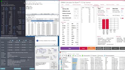

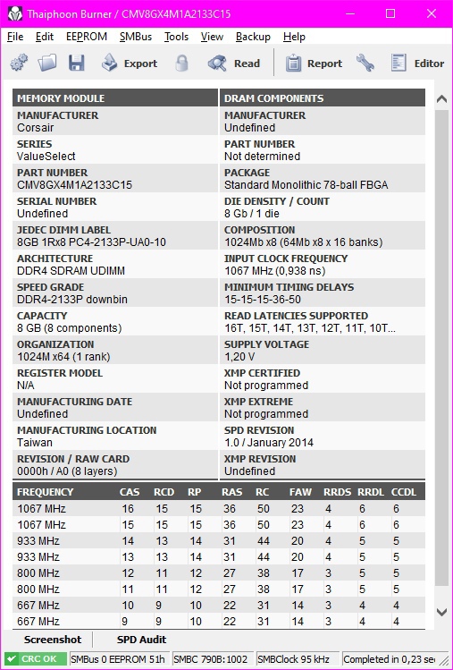

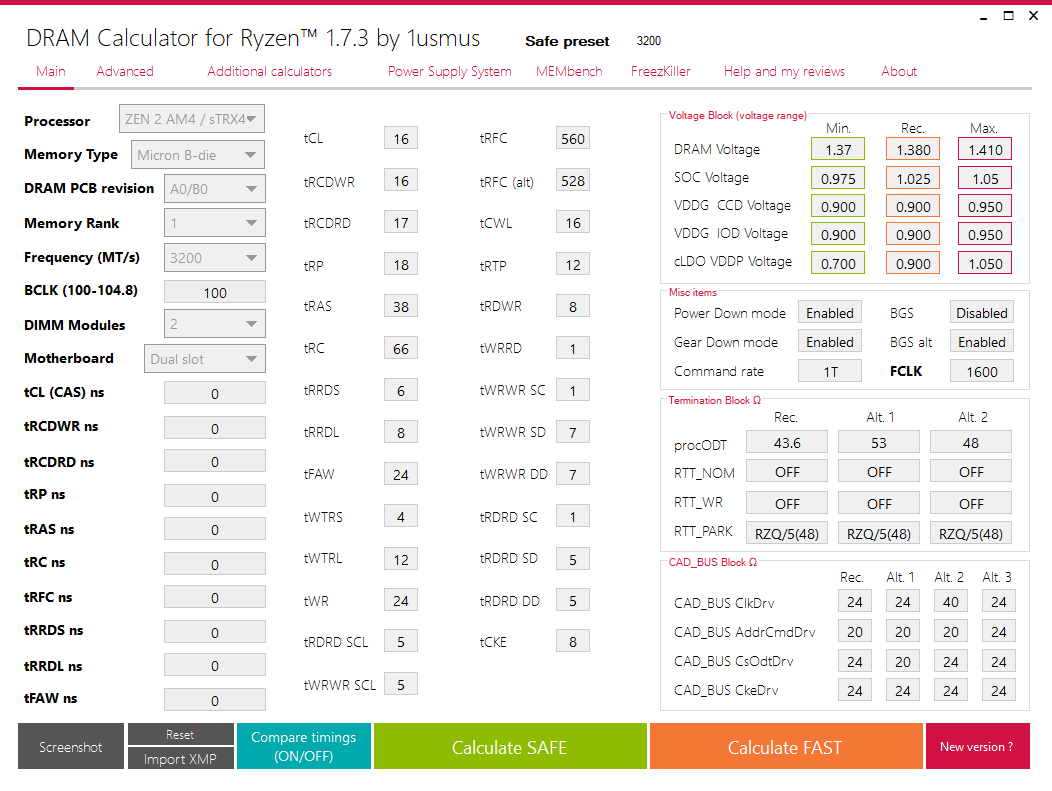

Всем доброго времени суток, не так давно в другой ветке мне посоветовали ручками настроить оперативную память, когда узнали, что я использую авто разгон от msi memory try it, начал работать в этом направлении, столкнулся с тем, что ничего не получается(на cl14 - сброс bios даже с memory try it,спикер сигналов не подает, черный экран, а на Cl16 от dram calc писк спикера, авторебут пк, открывается биос(далее пробовал крутить procodt, итог такой же)). Может быть более опытные, чем я подскажут или направят хотя бы куда надо подумать.
Использую 2 разные планки самые дешевые, одна из них, к сожалению, corsair, слышал в конференции, что с этой памятью есть определенные трудности в разгоне
D0_ijFGHQdo.jpg [ 214.87 КБ | Просмотров: 1403 ]
YmfaOJr6MT0.jpg [ 208.69 КБ | Просмотров: 1403 ]
dram calc показывает вот такие значения, если я верно выставил исходные данные
изображение_2022-08-12_110639541.png [ 70.9 КБ | Просмотров: 1403 ]
memory try it выставляет такие параметры
изображение_2022-08-12_110751612.png [ 52.1 КБ | Просмотров: 1403 ]
Главный вопрос, стоит ли дальше копаться в этой теме и настраивать озу лапками, или же утилита от msi справляет нормально

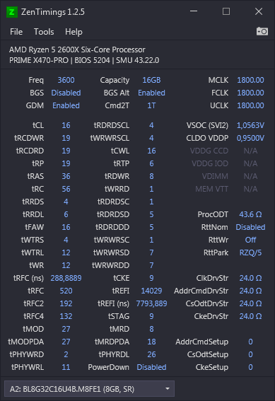

Приветствую
2x8 BL8G32C16U4B.M8FE1 C9BJZ (CT40A1G8SA-062M:E)
B550 ROG Strix F
5600X
Как выйти из 57ns?
b550 strix-f 3405 \ 5700x3d@4200 - z06d \ BL16G30C15U4B rev B SR@3800:1900 16-19-19-19-32-51-1T \ Asus TUF 7800XT \ montech titan 850 \ montech 903
Регистрация: 08.09.2006
Фото: 143
HIV359 загрузиться в сейф моде и покликать по ячейке?
8700g, lf ii 240, b650e-snow, micron 2x16, rm550x, define mini c
Регистрация: 07.12.2010
HIV359 писал(а):
Как выйти из 57ns?
Перейти на b-die. Либо так:
Стоит. Чипы дубовые конечно, но можно попробовать 3600 взять. Для начала попробуй 3600 18 20 20 42 1.35v, должно поехать без проблем

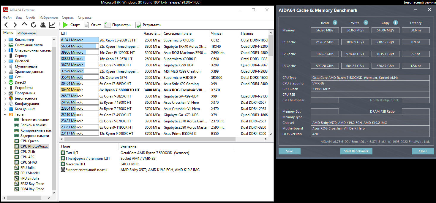

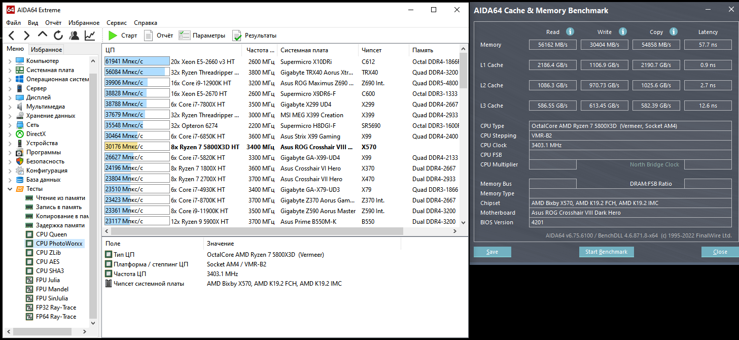

У меня такой пресет стоял на однорангах из подписи 4*8, только SCL=4. Сегодня протестировал его на новых двурангах, далее сравнение производительности обоих пресетов в безопасном режиме (Zentimings к сожалению отказался в нём загружаться):
3800@15-15-15-15-30-45 CR 2T GDM Off
3800CL15aida.png [ 261.02 КБ | Просмотров: 1128 ]
3800@16-16-16-16-32-48 CR Auto (1T) GDM On
3800CL16aida.png [ 262.94 КБ | Просмотров: 1128 ]
Второй режим даже немного обходит первый по производительности, а по напряжению и нагреву должен быть ощутимый выигрыш (минимальное напряжение для него не подбирал пока что), поэтому да, для 24/7 он существенно лучше.

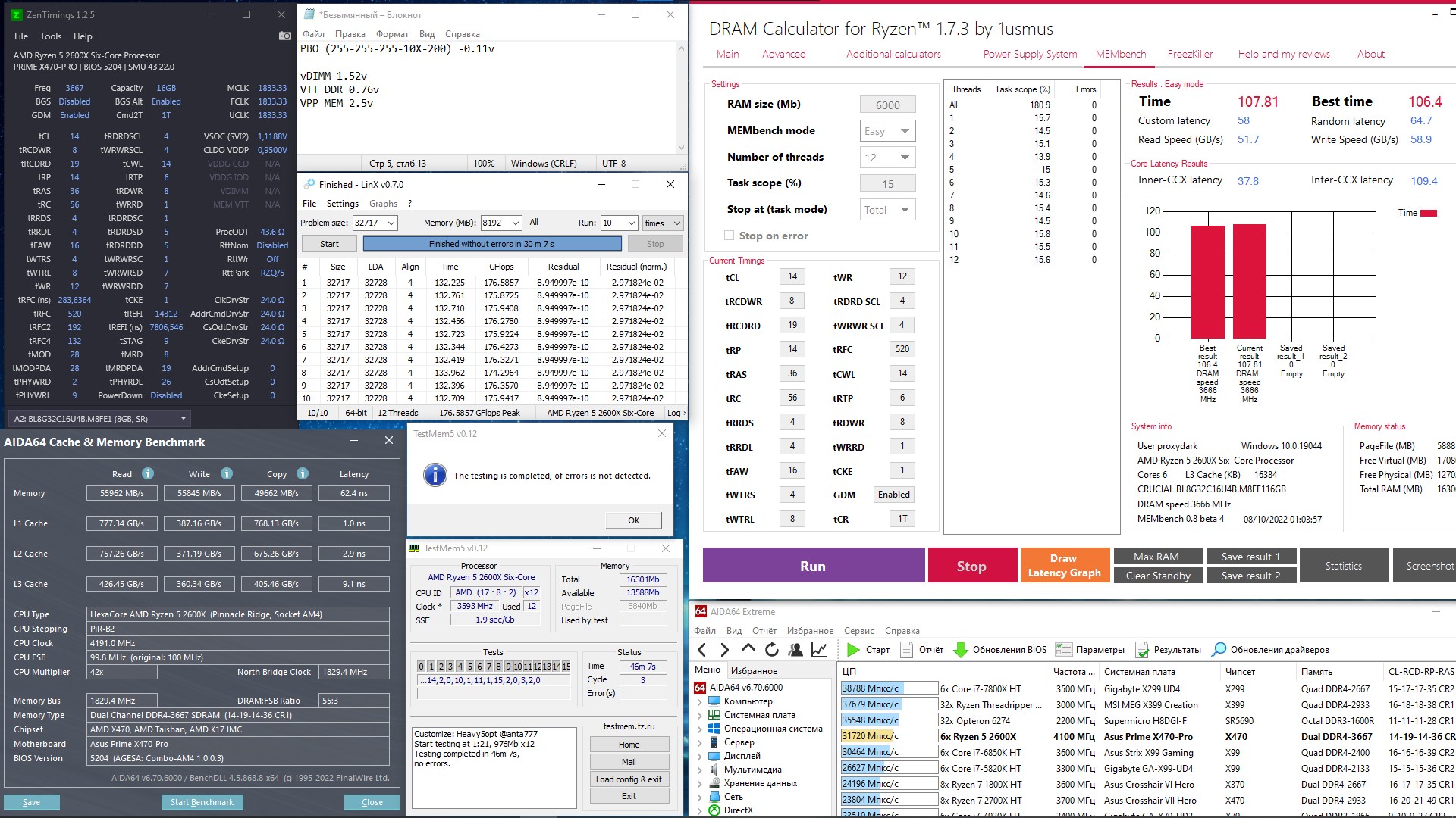

Тоже в сценарии 24\7 использую пресет попроще (скрины с тестами лежат где-то по отдельности), несмотря на стабильную работу пресета с настройкой "в сопли". Посидел недельку с вертушкой на памяти, устал ждать пока она припаяется к бэкплейту видеокарты :D
Максимум: 3666 14-8-19-14-36-56
Снимок экрана 2022-08-10 024216.jpg [ 561.43 КБ | Просмотров: 1100 ]
24 на 7: 3600 16-19-19-19-36-56 1.38v
ZenTimings_Screenshot_27672185,0336113.png [ 31.81 КБ | Просмотров: 1100 ]

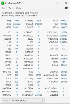

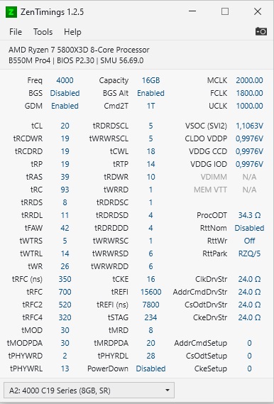

Добрый день.
Помогите плиз с памятью.
Купил в своё время Patriot Viper Steel [PVS416G400C9K] 16 ГБ https://www.dns-shop.ru/product/62a839e9c2341b80/operativnaa-pamat-patriot-viper-steel-pvs416g400c9k-16-gb/
Память с коробки завелась на XMP профиле 4000Мгц., проц тогда был Ryzen 5 5600X, поменял на Ryzen 7 5800X3D.
Докупил ещё точно такую же память, итого 32гб, с профиля не завелась на 3866, 4000 (всего 2 профиля). Почитал отзывы и т.д., подумал может мне брак попался, вытащил старые плашки (ну им 3 месяца), поставил вновь купленные точь в точь такие же (с профиля завелся на 4000), прогнал тесты, поиграл 3 дня, всё ок.
Давай дальше капаться, наткнулся на эту тему, скачал нужный софт, побаловался с таймингами, вольтажом и т.д., как итог только на 2866 работа стабильная и то от авто настройки. Выше авто настройка берет, но либо ошибки, либо не грузится система.
Руками сколько не пробовал по гайдам, в ручную и т.д., но видимо что-то я не догоняю, а может косяк в памяти\материнке. :bandhead:
Люди добрые, подскажите плиз что стоит попробовать (по таймингам и т.д.), а какие параметры трогать вообще не стоит.
Мне бы и 3600 за глаза....но не на 2133 же сидеть :D :lol:
Спасибо =)
Voltage 1.35 автоматом из профиля
zt 4000.jpg [ 79.15 КБ | Просмотров: 1025 ]
AMD Ryzen 7 5800X3D ASRock B550M Pro4 M.2 WD_BLACK SN770 1TB
GAINWARD RTX3080 12GB Patriot Viper Steel [PVS416G400C9K] 16 ГБ x2
