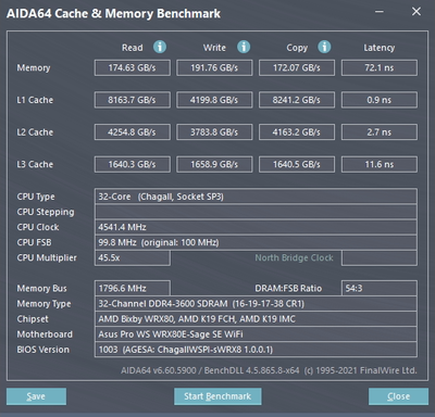

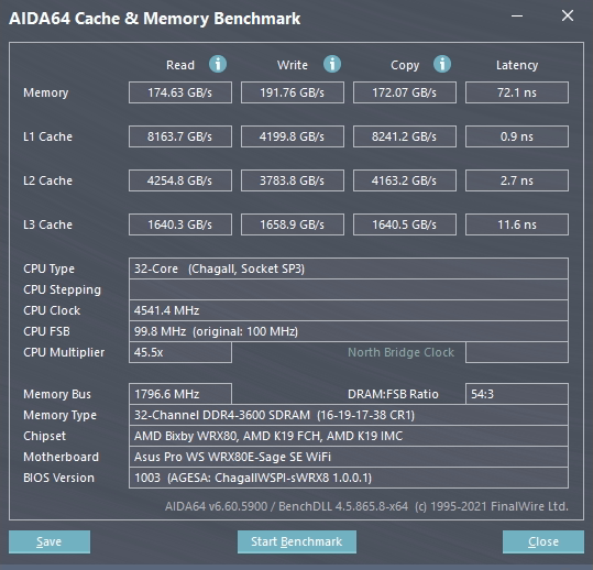

Threadripper Pro 5975WX, Zen 3, восемь каналов памяти.
Asus Pro WS WRX80E-SAGE SE WIFI — мамка печальная по разгону проца, в текущем биосе только память есть.
RAM: 256GB, 8 x Kingston Server Premier DIMM 32GB, DDR4-3200, CL22-22-22, ECC, KSM32ED8/32HC (Hynix C-die), разгон до 3600@16-19-17-38, tRFC 480 при 1.42В. Если выше частоты брать, 3666, 3733, падает производительность. На 3800 систему запустить не смог. Возможности менять FCLK в биосе нет.
Память с коррекцией ошибок, поэтому иногда вылетающие из-за разгона (только когда разогреется, из-за поджатых tRFC и tRRDS, tRRDL, tFAW) ею же и корректируются, о чем в событиях винды отчет есть. То есть, Prime95, например, спокойно работает дальше.
Память сильно греется при разгоне, пришлось поставить обдув из 6-ти Noctua NF-A4x10 PWM (по три на каждую четвёрку модулей). Без обдува минут через 10-15 темпа достигала 75C, и росла бы дальше, но винда крашится с ошибкой. С обдувом темпа выше ~57C не поднимается, и вполне стабильно жарится час под ОССТ тестом памяти или проца. Без нагрузки темпа 36-39С.
aida_oc.png [ 195.77 КБ | Просмотров: 1399 ]

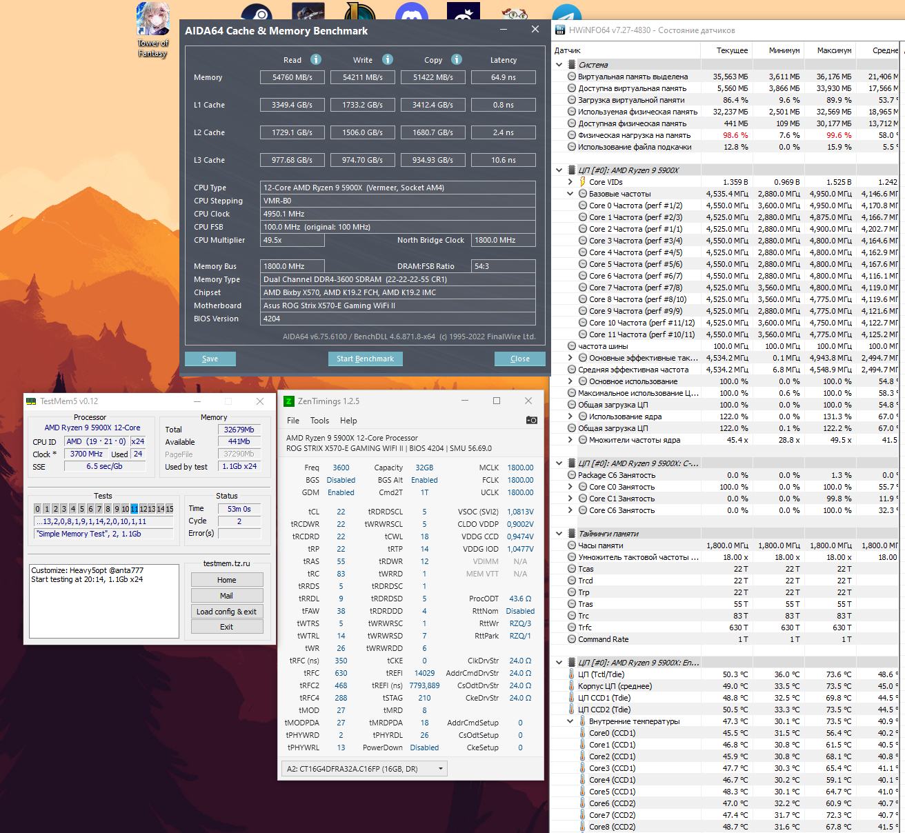

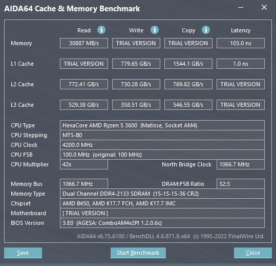

Здравствуйте. Продолжил опускать первички VSOC 1.1 и VDIMM 1.2 в биосе зафиксированы, остальное в авто кроме первичек. Пирометром проверил на плашкак (без радиаторов) ближе к процу темпреатуру показывает 50-54, вторая 49 градусов. Протестил почти час testMem5 вроде ошибок нет. Получается по первичкам я вернулся на дефолтные первички при 3200.Что дальше посоветуете.
3600 22222255.png [ 426.43 КБ | Просмотров: 1263 ]
ASUSAM4ROG STRIX X570-E GAMING WIFI II/Ryzen 9 5900X/Crucial16ГБDDR4-3200МГцCL22/Gigabyte Radeon RX 9070 XT/PHANTEKS Enthoo 719/AORUS AD27QD IPS 2560x1440
Зелёнки от Crucial? Были такие, только одноранги, ехали 3600с18 на 1.32v, дальше стало лень настраивать, но это не предел был. Попробуй дать больше напряжения и поднять частоту. 1.3 должно хватить для 3800. А чтобы планки возле проца грелись чуть меньше можно вентилятор на башне опустить в самое нижнее положение)

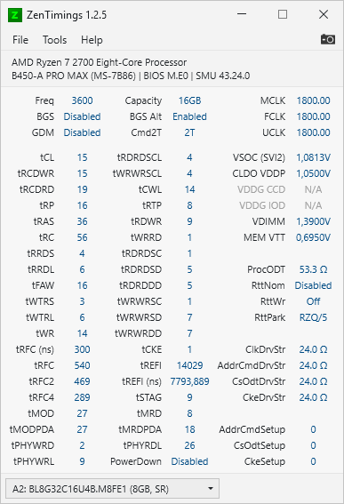

Кое - чего добился, 3200 16 18 18 18 36 1,35v --> 14 17 17 27 CR 1
tRC 75 --> 44
tWR 16 --> 12
tWTRL 12 --> 10
tRTP 12 --> 10
tFAW 23 --> 16
tRDRDSCL 5 --> 3
tWRWRSCL 5 --> 3
hn-zIiVFE1E.jpg [ 110.55 КБ | Просмотров: 1189 ]
DabLi2fTGf8.jpg [ 110.45 КБ | Просмотров: 1189 ]
Тут возникло 2 вопроса, такая мелкая скорость чтения это трабл памяти? А то я не зафиксировал этот момент, а все настройки скидывать на сток и проверять очень не хочется.
И второй вопрос, достойный ли результат с моей дубовой памятью и куда с ней двигаться дальше, кроме мусорки?

Remarc писал(а):
двигаться в сторону 1стр
Извиняюсь, забылся, прикрепляю ZenTiming, 1.35v:
изображение_2022-08-14_112538808.png [ 51.77 КБ | Просмотров: 1123 ]

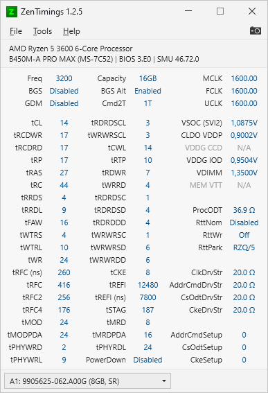

По калькулятору 3600 фаст пресет, через 15-20 минут анта777 сыпет ошибками, что пробовать поменять?
Crucial 16 GB (2x8GB) DDR4 3200 MHz Ballistix Black (BL2K8G32C16U4B)
ZenTimings_Screenshot_3600_FAST.png [ 32.68 КБ | Просмотров: 1086 ]
Ryzen 7 2700 stock \ B450-A PRO MAX \ Crucial 16 GB (2x8GB) DDR4 3200 MHz Ballistix

dota3 GDM auto + 1T, изучить шапку и затем стабильные конфиги с вашем железом, например, конфиг proxydark "24 на 7: 3600 16-19-19-19-36-56" с прошлой страницы.

tWTRS 4, tWTRL 12, tWR 16, tRFC 544
С первичными тесты проходит конфиг?
usr721 писал(а):
GDM auto + 1T
И что с такими значениями нечетные тайминги поедут?
Конечно, если не пытаться читать между строк, а читать написанное.
