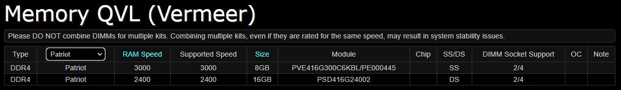

Далее полез на сайт ASRock, нашел инфу Memory QVLпо своей материнской плате ASRock B550 Pro4.
Увидел что память поддерживает от Patriot только 3000.
qvl.JPG [ 49.99 КБ | Просмотров: 1051 ]
Теперь вопрос, всё таки мою память можно настроить на 3600-3800 или нет, учитывая спецификацию мат.платы? просто сколько бы я не пробовал выше 3000+ даже с завышенными таймингами, не заводится система, автоматом сбрасывает до 2133 и работает стабильно только на 2866 (авто настройка).

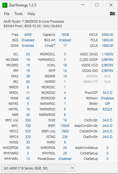

Но блин, если ставлю 2шт, а не 4шт плашек, то просто XMP профилем заводятся на 4000, 3 дня играю, работаю и т.д. - полет нормальный.
zt 4000.png [ 30.09 КБ | Просмотров: 1051 ]
Помогите плиз, я уже 4 дня ковыряюсь и всё безрезультатно..... :(
Может и правда спецификация мат.платы такая?

andvost писал(а):
Скрытый текст
ну настройка как минимум кривая, так как разные значения FCLK|UCLK| MCLK
в целом для 5800х3д нет смысла гнать память до 3800 и выше так как не даёт никакого профита в играх.
то что 4 плашки не едут может быть проблема в контроллере памяти, пробовать поднимать напругу на нём

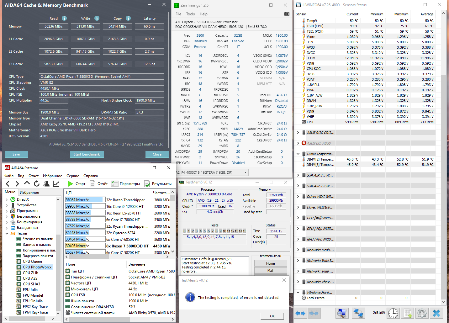

А на каком напряжении у вас с GDM On всё работает? Меня мои модули порадовали тем, что 3800@16-16-16-32-48 с GDM On стабильно работает на 1,34v (по мониторингу так вообще на 1,328v). Теперь, правда, в голове шальные мысли о том, что надо бы попробовать GDM Off 1T и/или 14-14-14-28-42 GDM On, хотя бы просто для экспериментов.
F4-4000C16D-32GTZRA VDIMM=1,34
3800CL16v134.png [ 436.9 КБ | Просмотров: 842 ]

Напряжение менять не пришлось чтобы пройти SuperLight2, просто выставил GDM Off, CR1T, также сразу выставил CAD_BUS Timings и CAD_BUS равными 56-56-56 и 60-24-24-24. С 1.52 до 1.55v поднял только из-за пережатых вторичных и третичных таймингов. Прироста от GDM Off совсем мало при одинаковых таймингах, соответственно он имеет смысл только при нечетных tCL\tCWL\tRTP (ещё tWR, но нечётное значения ставить нет смысла т.к. он равен tRTP х 2), поэтому я не стал дальше тестировать конфиг с GDM Off.

попробуй, только вольтаж на память придется поднять:
Ну это само собой, мне интересно (а) насколько мне придётся его поднять (б) насколько существенным будет прирост в синтетике. Самое удивительное, что с указанным конфигом на 1,34v, что с конфигом 15-15-15-30 на 1,43v, который я выкладывал несколько страниц назад в играх планки греются абсолютно одинаково в отличие от тестов (там на +0,005v температура повышалась на 0,1 градус). Всё из-за 3080, которая без даунвольтинга разогревает всё что есть в корпусе, несмотря на организованный продув :angry:
c CL14 один кит потребовал 1.47в, второй - 1.49в.; так что в паре 2х(2х8) 3800 и 3733 зашли оптимально на 1.49в, а CL15 - как и у тебя на 1.43в
на самсунгах мать нормально будет работать выше 3000 Мгц точно
я лино сам на Aсрок ав350м про4 с процом 3800х память Patriot Viper Steel [PVS416G400C9K]
нормально работала на 3733 мгц 16-16-16
и это с учётом что напряжение на память ограниченно 1.4 V материнкой
напряжение на память выстави 1.45 v минимум ,установи частоту 3733 мгц тайминги основные 16-16-16-32
если не запустится то пропиши сопротивления в ручную
