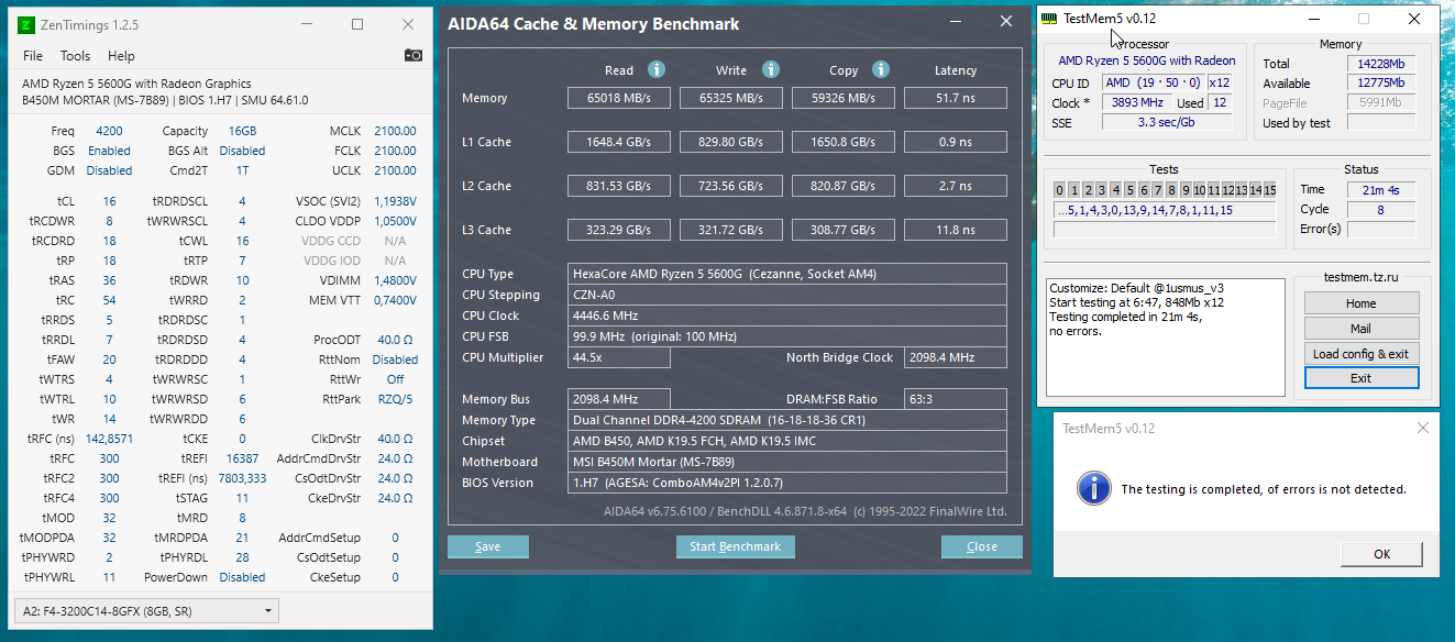

The KMS уважаемый куратор, с моей стороны нигде не шла речь про нечетные тайминги - прекратите меня преследовать, пожалуйста :-P
Лучше скажите, есть ли какая формула или пропорция по которой рекомендуется снижать tRRDL? Или можно ставить любым, только не ниже tRRDS?

makaron1214 ааа, это, да - я tRRDL имел в виду, перепутал их местами спросонья, поправил пост :oops:
Судя по тому, что нашел поиском в теме, его можно пробовать опускать вплоть до минималки, только чтобы был не ниже tRRDS?
Просто 4000 профиль стабилен, вот, теперь пробую 4200 и пока больше ничего, кроме tRRDL и, возможно, tRDWR-tWRRD малой кровью не поджимается:
SEC B-Die 2x8 4200
4200 16-8-18-18-36 54 5 7 300 1,48 ALL1.png [ 254.54 КБ | Просмотров: 1124 ]

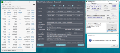

cachemem.png [ 90.85 КБ | Просмотров: 978 ]
Всем привет, кто-то может пояснить, почему скорости чтения и записи так разняться
Память Micron rev-E
Последний раз редактировалось Splatentic 17.08.2022 18:31, всего редактировалось 1 раз.
Регистрация: 30.04.2013
