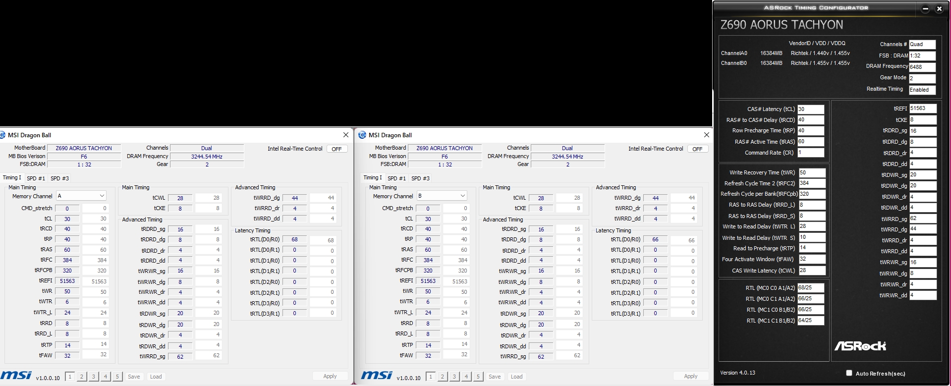

Статус: В сети
Регистрация: 30.03.2017
Откуда: Москва/Вешняки
Фото: 11
anta777 писал(а):
Думаю
я гляжу на такое сопоставление vs Dragon ball
asrock vs dragon vs RTL.jpg [ 564.32 КБ | Просмотров: 1327 ]
