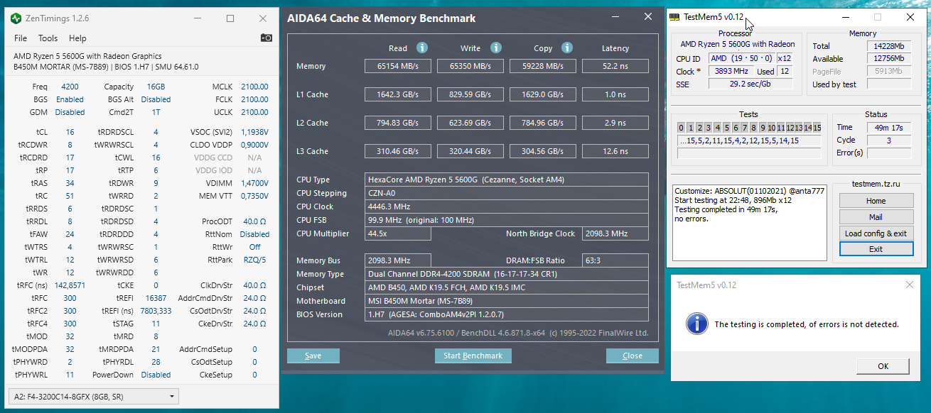

michernov вчера как раз увидел ваши конфиги и зафигачил себе по приколу эту шляпу Addrcmdsetup=56 тк - нет запуска вообще никак.
Чипы тоже сейчас SEC B-Die 1R кручу, тоже в режиме GDM-OFF 1T. Ваши поджатые 4400CL17 1:1 на 5600X - результат выдающийся (10 минут TM5, правда, ни о какой стабильности еще совсем не говорит, напряжение хорошо задрано и WHEA не ясно есть ли, но все таки). Вот и решил просто попробовать, не зная особо, что это и зачем :-)
Пока накрутил только вот такое на постоянку (думаю еще не все соки выжаты, КП то быстрый):
SEC B-Die 2x8 4200CL16 CPU AUTO (tRRDS+tFAW не жмется)
4200 16-8-17-17-17 300 1,47 ALL.png [ 254.49 КБ | Просмотров: 694 ]

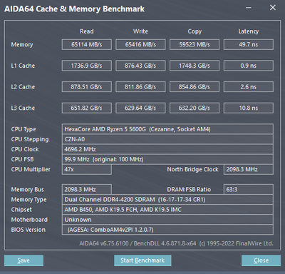

То же самое + CPU 4500 МГц
4200 16-8-17-17-17 300 1,47 AIDA CPU 4500.png [ 92.55 КБ | Просмотров: 660 ]

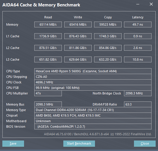

То же самое + CPU 4700 МГц + OS SF
4200 16-8-17-17-17 300 1,47 AIDA CPU 4700 + OS SF.png [ 91.68 КБ | Просмотров: 658 ]
