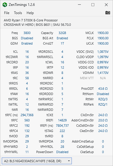

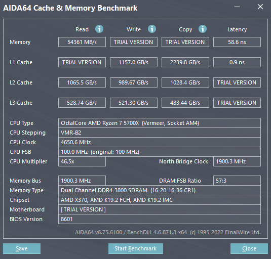

Ребят, это норм результат? Может что-то ещё можно подправить?
5700x + C6H + Crucial Ballistix 32GB(2x16) BLS2K16G4D30AESC
DRAM.png [ 47.12 КБ | Просмотров: 631 ]
AIDA64.png [ 160.89 КБ | Просмотров: 631 ]
Регистрация: 22.01.2019
Откуда: Usa
tRTP=8.
Да, норм. Для этой памяти практически предел
Может в шапку добавить эту типовую настройку балистиков, которую спрашивают на каждой странице?
Можно попробовать gdm off cl15 и напряжение 1.45-1.46. Если получится - это будет лучшее, что можно выжать на постоянку для этих планок
Ключ в аиде поправь DDR-4 на платформах AMD. Статистика разгона, советы, обсуждение результатов. #17721603
