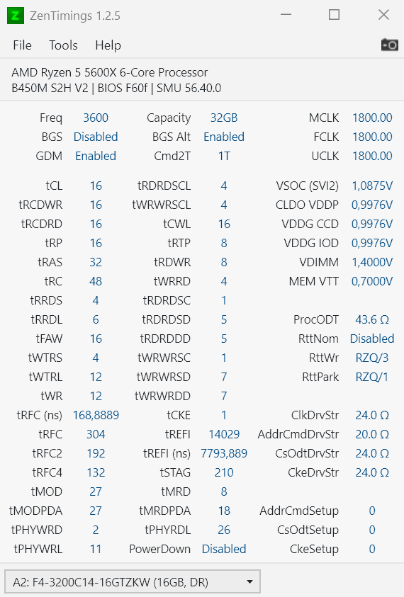

Тогда получается в данном случае мне подогнать вот под эти тайминги или забить и оставить как работает?
Сейчас вот так:
#77 #77

tRAS=42 верен для этих таймингов.

anta777 19+19+4? А откуда 4, из-за такой пары tRDWR-tWRRD?
8700g, lf ii 240, b650e-snow, micron 2x16, rm550x, define mini c
Регистрация: 24.11.2010
О! Точно. Обсчитался, там же tRC-tRP должно быть. А какие на ваш взгляд из этих наиболее оптимальные? Те что на прошлой странице или что сейчас у меня?
Регистрация: 10.06.2011
usr721
Нет, на АМД нужно считать по-другому.
tRAS=tRC-tRP.
Находим минимальный tRC и минимальный tRP, затем выставляем верный tRAS (максимально возможный для данного tRC).

Patreot
Я бы выставил WR=12 и RTP=6
И пробовал снижать по 8 tRFC, 568 или 560 может пойти.
Добавлено спустя 45 секунд:
RCDWR=8
Добавлено спустя 1 минуту 26 секунд:
Искать минимальный tRC.
Пробовать
WTRS=3
WTRL=6
Добавлено спустя 49 секунд:
WRWRsd/dd=6
Добавлено спустя 1 минуту 34 секунды:
RDRDsd/dd=4
RDWR=8
WRRD=4
Спасибо за консультацию. :thank_you: Вроде завелось на этих таймингах, но надо погонять тесты пару часов. Стоит ли еще что-то подкрутить или для повседнева пойдет и всё правильно плюс минус?
Если будет стабильно, то отлично подойдет.

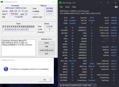

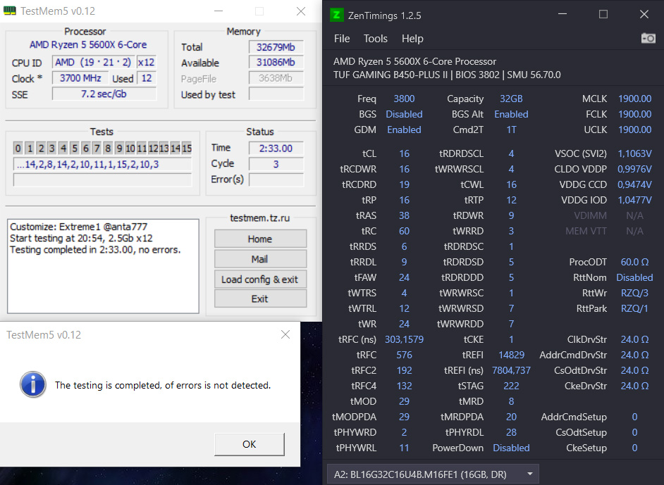

Прошу помощи у коллективного разума. Похоже мне попалась максимально непредсказуемая память (хваленые балики), уже месяц пытаюсь настроить, сыпет ошибками по любому поводу, сегодня может пройти экстрим на расслабленных таймингах как на скрине, а через день не проходит даже усмуса без 1-2 ошибок, с охлаждением проблем нет (прямой обдув).
По результату получается полный рандом, как блин ее тестировать, если в только что прошедшем тест конфиге меняю ProcODT с 60 до 48, запускаю тест, в первые же минуты ловлю ошибки (проверяю по несколько раз, с перезагрузками), откатываюсь обратно на 60 и опять ловлю ошибки (тоже самое и с таймингами), это же полный бред.
Но что самое странное, ни разу не словил БСОД/не старт компа/вылет проги, игры или вообще какую-то нестабильность в работе.
Что это может быть? Может у кого-то такое было на материнках асуса и нужна определенная конфигурация напряжений/сопротивлений или включение/отключение какой-то настройки в биосе?
Кстати TM5 скачивался по ссылке со статьи i2hard, этот сборник уже с конфигами, может он какой-то глючный? Уже не знаю на что думать.
3800 экстрим без ошибок
3800 экстрим без ошибок.jpg [ 193.56 КБ | Просмотров: 917 ]
Естественно было протестировано множество примеров и комбинаций из этой темы, тут почти у всех ужатые тайминги по типу 4-6-16-3-6-12, на таких сразу сыпет ошибки.

Castlesairus писал(а):
У товарища AESы, а не U4. По опыту, последние берут чуть более плотные тайминги.
AESы AESам рознь, но у них разброс больше
Ryzen R7 3700X // ASUS CROSSHAIR VI HERO // Crucial BLS16G4D32AEST.M16FE 2x16 @ 3800 16-19-16-36-CR1 // ASUS ROG-STRIX-RXVEGA56-O8G-GAMING
Сколько напряжение VDIMM? ProcODT много для такого конфига, ищите в диапазоне 30-48, ближе к нижней границе. Если проходит тест без ошибок, а на следующий день уже нет - возможно, какие-то настройки памяти стоят в авто и при новой тренировке (после включение/выключения/перезагрузки) подбираются уже немного отличные от стабильных. А возможно сама память настроена на границе стабильности

Регистрация: 12.04.2012
Напряжение забыл написать, 1.4в, если 1.41/1.39 сразу ошибки, ProcODT 48 или 43 ошибки, для двурангов вроде как 53-60 считается нормой, но тут у всех 43-48 едет спокойно.
Все доступные тайминги и напряжения зафиксированы, если МП что-то перетренировывает, то это недоступные для пользователя параметры.
Если сама память на границе стабильности, как она крутит 3 часа экстрим, по 6 циклов усмуса, а на следующий день на 5-15 минуте усмуса уже 1-2 ошибки? И это на таких разжатых таймингах.
Или память такая попалась или МП мозги делает.
Может просто КП процессора не тянет? Whea ошибок в hwinfo нет во время тестов когда ошибки валятся? Можно попробовать до 3733 скинуть либо выше 3800, у райзенов на 1900 if бывают глюки.

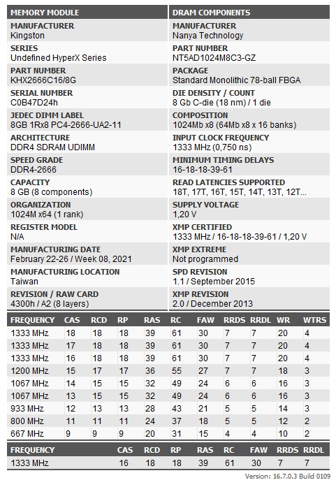

Регистрация: 07.03.2006
Откуда: Самара
Как нанья С-die, такое гонится?
Комментарий к файлу: тайфун

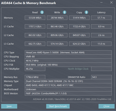

Регистрация: 28.11.2020
Ребят, подскажите, столкнулся с такой проблемой. При увеличении частоты памяти растет задержка. Сторонний софт отрубал, службы винды не отрубал ибо лень, но 8 раз прогнал аиду, каждый раз ребутая комп, проблема остается. Причем на 3800 задержка 65нс, то есть ниже чем на 3866. Вторички не менял, скрины прикладываю. Компьютер запускался каждый раз без проблем. Для сравнения, даже на 3400 задержка 62нс. Из за чего такое может быть и в какую сторону копать? Память Trident Neo.
3600.png [ 207.72 КБ | Просмотров: 833 ]
3866.png [ 205.4 КБ | Просмотров: 833 ]
zentimings.png [ 49.99 КБ | Просмотров: 833 ]
Ryzen 5 5600x // Gigabyte B450M S2H V2 // G.Skill F4-3200C14D-32GTZKW // 3060 Ti
