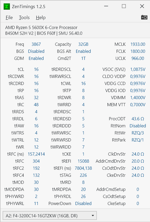

KittyCrusher писал(а):
Ребят, подскажите, столкнулся с такой проблемой. При увеличении частоты памяти растет задержка. Сторонний софт отрубал, службы винды не отрубал ибо лень, но 8 раз прогнал аиду, каждый раз ребутая комп, проблема остается. Причем на 3800 задержка 65нс, то есть ниже чем на 3866.
скрин с zentimings на 3866 добавь,еще на доску у тебя более новые биосы есть f61 f62
Что, мать с памятью переходит в режим 2:1 что ли?

Вот, переделал все тесты, добавил тайминги 3866. Часть из них, видимо, стоит в авто, но не думаю что тут что-то настолько критичное, чтобы вызвать такие проблемы с задержкой. Мать(GIGABYTE B450M S2H V2) хз почему не определяется, гружусь в обычном режиме. С процессором, думаю, проблема в том, что после закрытия CTR2.1, профиль почему то остался активным. ТМ планировал на ночь поставить. Я, в целом, не эксперт, но мне всегда казалось, что если уж поехало на более высокой частоте и на тех же (плюс-минус) таймингах - то и латенси будет ниже, разве нет? Могут быть проблемы со стабильностью, но показатели ведь уже должны быть лучше? Сейчас погоняю ТМ5, просто не понимаю в чем смысл. То есть, если все стабильно - то какой смысл на этой частоте оставаться, если результаты хуже? А если нет - то какой смысл на этой частоте оставаться в целом?)
П.С. На новый биос думал перейти, но народ на реддите ныл что процессор хуже гонится, стабильность теряет и больше греется. По принципу "работает - не трогай" решил оставить обнову до лучших времен. Возможно, они наступили, но не уверен.
Вы одинаковые тайминги сделайте и тогда уже тут вопли устраивайте. Плюс-минус, охренеть.
PS А, нет, первое предположение оказалось верным. Вы, товарищ, на свои картинки вообще смотрите?
Ryzen 5500, ASUS TUF GAMING B450M-PRO S, KingSpec KS3200D4P13516G 2x16 Gb Micron B-die, PowerColor RX 9060 XT Hellhound OC 8G, БП DEEPCOOL DQ750ST 750W
Задержки высокие, по причине отсутствия буста процессора, настрой его руками на фикс например, fclk выставляй нормально /2 от частоты памяти., после чего можно уже смотреть на производительность. Fix 4.4 примерно 1.15v, память у тебя на и 4000 поедет, т.к. камень у тебя двухчиплетный.
tRTP = tWR /2 и tRFC снижай максимально, пока ошибки не пойдут.
Обновить биос и Аиду, профиль настройки памяти, не забудь на флешку сохранить, ну и CTR на мой взгляд тебе не особо нужна.
Да, у меня MSI так делала, когда я разгоном памяти занимался - втихую частоту кп снижала, хотя все настройки жестко IF=КП
Что значит втихую? Она не может просто работать выше FCLK, нефиг и гнать выше - давно известно, что смысла нет - только производительность хуже

Регистрация: 30.04.2013
в zen timings определяется иначе я бы про биосы не написал,у тебя делитель включился потому и поднялась задержка,ставь в биосе uclk=mclk

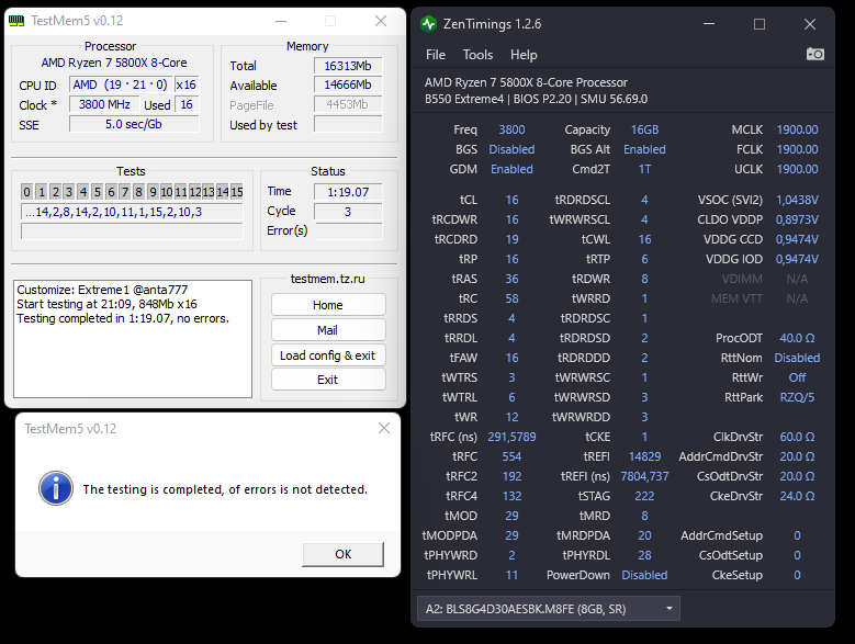

Регистрация: 20.12.2020
Привет всем. Можете глянуть и сказать есть ли тут косяки какие-то, и можно ли попробовать еще что-то подкрутить?
Чипы Micron E-die
1.png [ 63.77 КБ | Просмотров: 536 ]
| ASRock B550 Extreme4 | R7 5800X | ADATA XPG GAMMIX D10 2x16GB | Palit RTX 3070 GamerRock OC |

iDenisOK tRC 52 или 56 хотя бы не держит? Если нет, tRAS должен быть выше - 42.
8700g, lf ii 240, b650e-snow, micron 2x16, rm550x, define mini c
При tRC 52 - нет старта, 56 старт есть, сейчас пока включил тест. Правильно понимаю, что tRAS не трогаю?
И есть ли ещё какие-то замечания?
