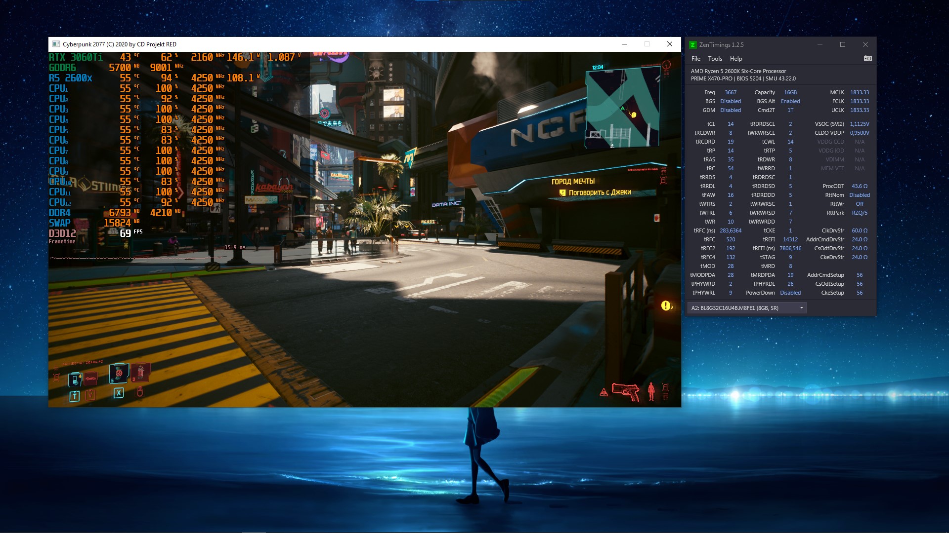

R5 2600X, ASUS Prime X470-Pro (5204), 2x8 SR Crucial Ballistix U4 (Micron Rev.E)
3733 CL16 1,45v
3733
Снимок экрана 2022-08-25 235834.jpg [ 523.43 КБ | Просмотров: 916 ]
Достиг дзэна
Снимок экрана 2022-08-26 003442.jpg [ 72.26 КБ | Просмотров: 916 ]

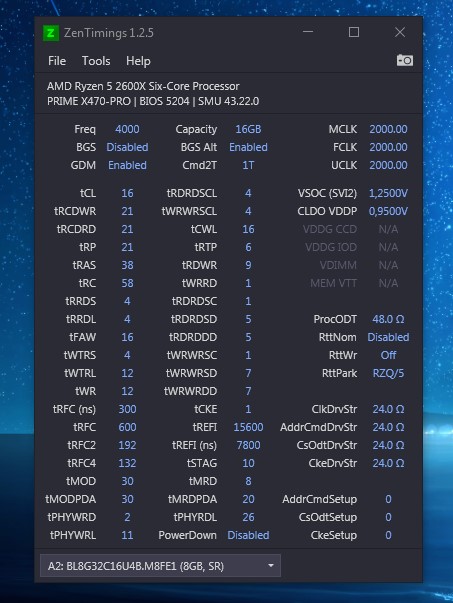

iDenisOK писал(а):
Правильно понимаю, что tRAS не трогаю?
Как найдешь стабильный trc, то tras=trc-trp. На каком trc запустится, сразу можно tras пробовать ставить.
iDenisOK писал(а):
И есть ли ещё какие-то замечания?
rdrdscl=wrwrscl=3 или 2 можно попробовать, если vram не придется задирать, trfc ставить кратно 8.
Регистрация: 30.04.2013
на микронах e-die scl ниже 4 не работают
необязательно

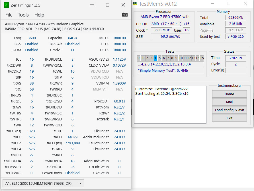

Работают
111.jpg [ 163.47 КБ | Просмотров: 880 ]
Remarc писал(а):
необязательно
Обязательно.

Andy-S писал(а):
Работают
это точно e-die? в нашей статистике у всех 4,у тому же у него не апу
Andy-S писал(а):
Обязательно.
нет

Регистрация: 20.12.2020
Remarc писал(а):
на микронах e-die значения ниже 4 обычно не работают
Да, все так и вышло, 2 и 3 запуска нет
С этим разобрался, спасибо. Минимальный tRC вышел 56, по формуле поставил tRAS
Remarc писал(а):
необязательно
Тут я не знаю кому верить, но trfc выставлял по драм калькулятору. И есть ли варианты снизить его или это уже около границы микрон e-die и если можно попробовать то с каким шагом?

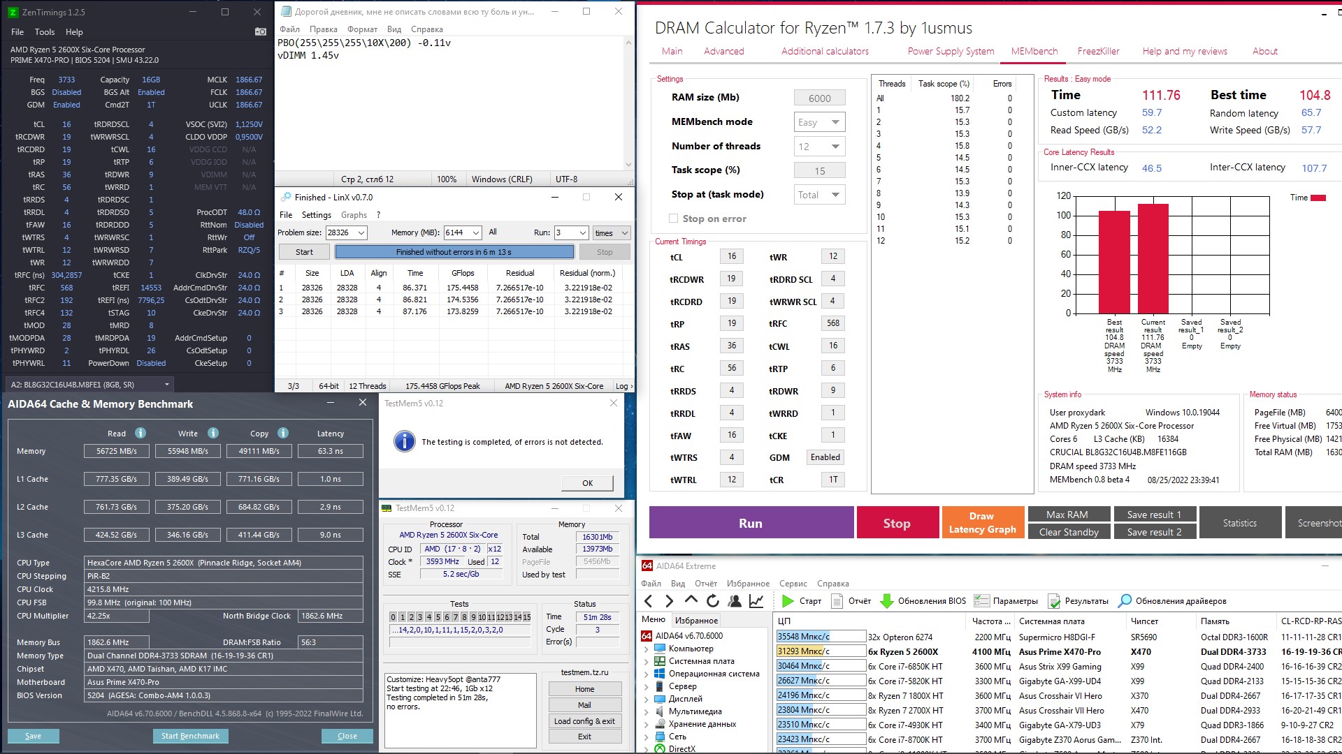

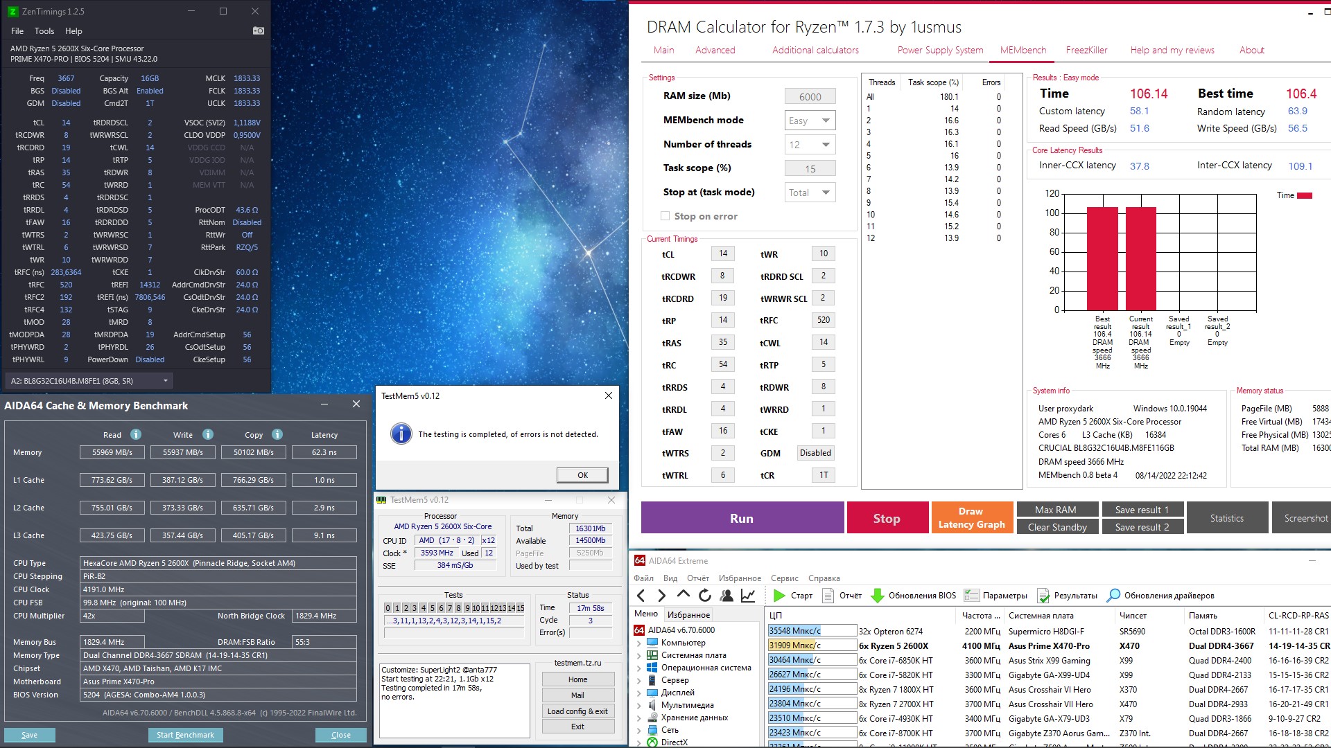

Регистрация: 13.09.2019
Откуда: Челябинск
На днях возможно сяду докручивать этот конфиг. SuperLight2 и 1usmus v3 крутит, LinX и игры не падают. Скидываю этот результат т.к. не тестировал на стабильность отдельно SCL = 2, только сверял производительность.
SCL 2
Снимок экрана 2022-08-14 223939.jpg [ 555.51 КБ | Просмотров: 793 ]
Снимок экрана 2022-08-23 034124.jpg [ 425.39 КБ | Просмотров: 793 ]
R5 2600X
Freezer 34 eSports
Asus Prime X470-Pro (5204)
2x8 Crucial Ballistix U4 @3733C14 1.55v
MSI RTX 3060Ti GamingX (2040 MHz 956mv/GDDR6 2250 MHz)

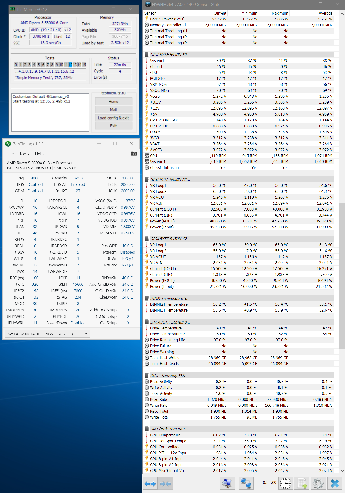

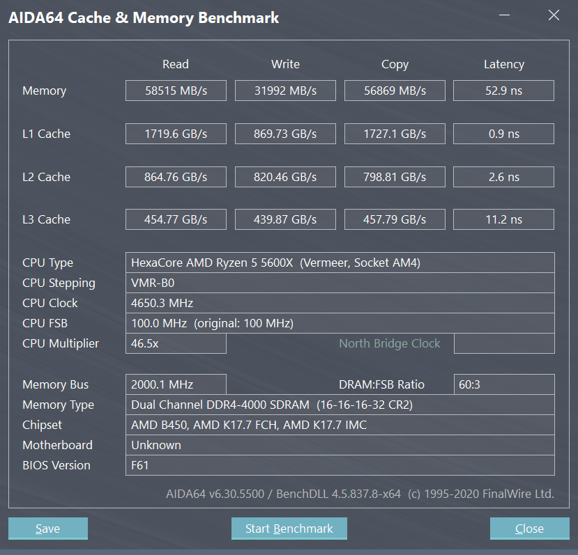

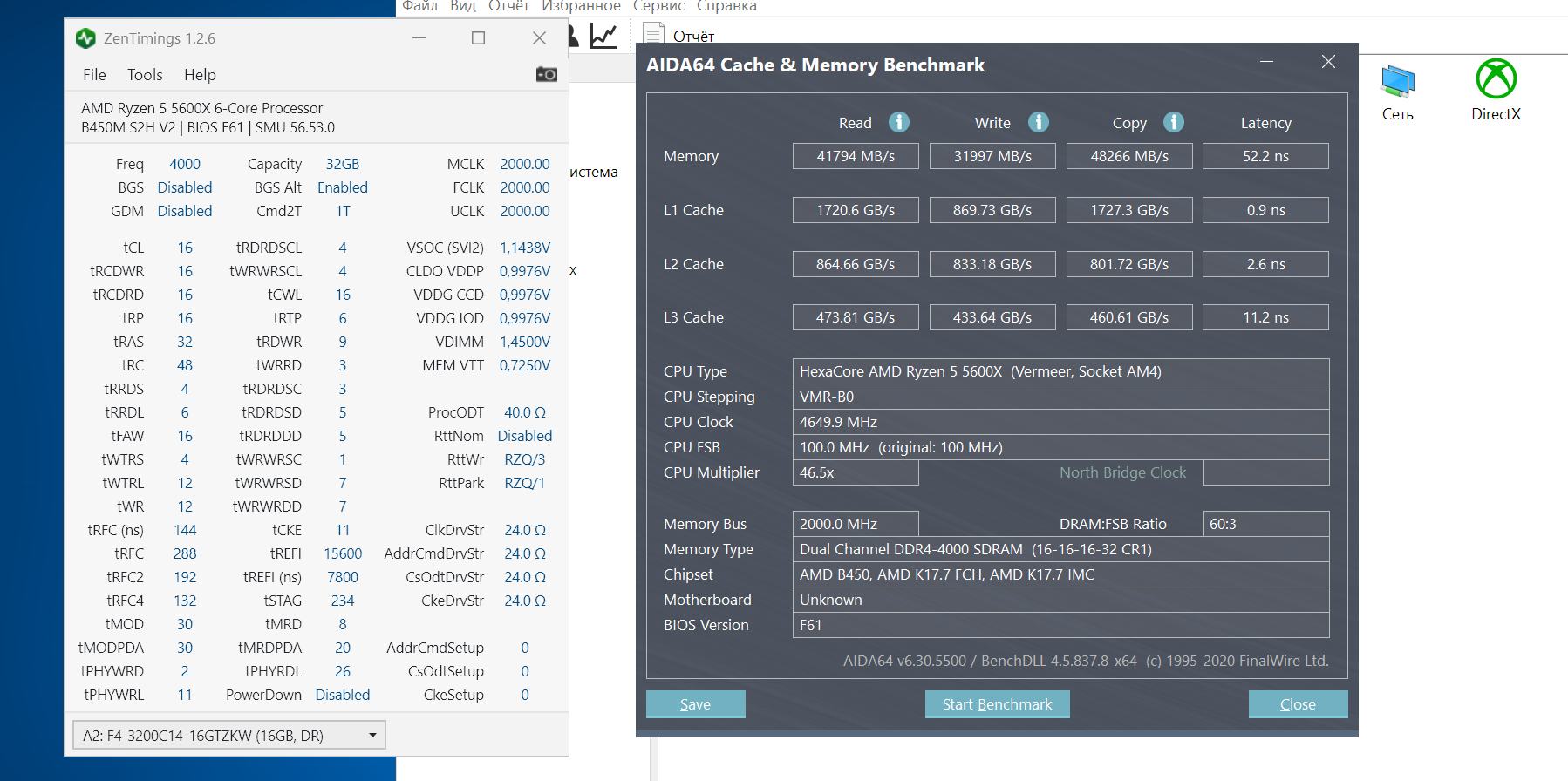

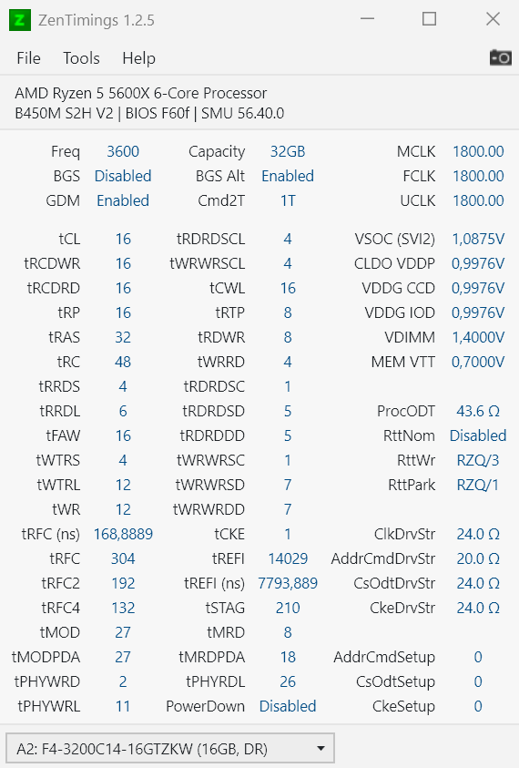

Здрасьте, это снова я.
Всем спасибо за помощь, с проблемами разобрался. Прошляпил тот факт, что после 1800 нужно вручную менять частоту шины, сейчас все починил.
Поправил немного вторички, скачал новый биос F61 AGESA ComboV2 1.2.0.3 B, память завелась на 4к. Прогнал 20 минут ТМ5, сейчас поставлю на подольше и побегу по делам. Вот только есть две проблемы:
1. Скорость чтения и копирования очень сильно упала.
2. Скорость Л3 кэша также упала.
Видимо, я опять где-то что-то проглядел, памагити. Прикладываю скрин новых результатов и старые скрины, чтобы можно было сравнить скорость кэша.
П.С. Подскажите, как правильно выставить tRDWT и tWRRD, я не совсем понимаю, какое соотношение между ними должно быть. Бублий в гайде писал, что эти тайминги связаны, но я не врубаю, как именно. Также у всех tCKE совершенно разный, я видел в таблице результатов от 1 до 16, у большинства вроде 11, так и оставить?
странна.png [ 305.95 КБ | Просмотров: 744 ]
3600.png [ 207.72 КБ | Просмотров: 744 ]
zentimings.png [ 49.99 КБ | Просмотров: 744 ]
Ryzen 5 5600x // Gigabyte B450M S2H V2 // G.Skill F4-3200C14D-32GTZKW // 3060 Ti
Регистрация: 08.09.2006
Фото: 142
KittyCrusher tRDRDSC 1, tCKE 1 и ошибки WHEA смотрите, есть ли.
Добавлено спустя 2 минуты 55 секунд:
Надеюсь, не с базовым конфигом?
С базовым. А на 1usmus в первые 5 минут вылезло 8 ошибок, сейчас вот думаю, что со всем этим делать)

KittyCrusher вы действуете наугад, так толка не будет
tRDRDSC = tWRWRSC = 1 выставь.
tCKE можно оставить в Авто, можно выставить = 1, при Power Down Mode Disable он не используется.
anta777 в этой теме расписывал формулы tRDWR и tWRRD:
RDWR=CL-CWL+5+WPRE
WRRD=CWL-CL+4+RPRE
Но я и сам не до конца понял как это считать :D
Сам использую набор значений tRDWR и tWRRD: 8 и 1; 8 и 2; 8 и 4; 9 и 1; 9 и 3; 10 и 1;
Extreme1 конфиг для ТМ5 в шапке. Во время теста TM5 открой HWinfo, в самом низу будет "Windows Hardware Errors (WHEA)", после окончания теста должно быть по нулям. Если есть ошибки - снижай частоту.
proxydark писал(а):
RDWR=CL-CWL+5+WPRE WRRD=CWL-CL+4+RPRE
это для интела формулы,для амд на zen2/3 trdwr 8-10 вместо 5 надо 8 подставить и twrrd обычно 1-3

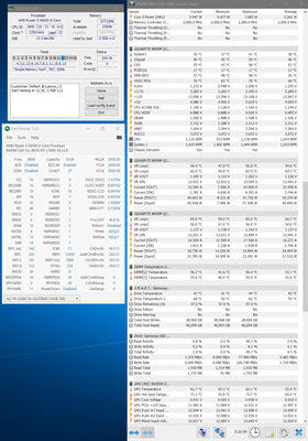

Регистрация: 28.11.2020
Вот как-то так пока получилось, вторички попробую пониже сделать конечно, но температуры просто аховые, не знаю что делать. Видимо, материнка слишком бюджетная. Может как-то с сопротивлениями поиграть? Я в них вообще не шарю. VDDP тож высокое, пытался поставить 950 - нет бута, может попробую с шагом в 10 найти оптимальное напряжение. Глядя на таблицу вообще не нашел закономерности, откуда люди берут VDDP/VDDG, абсолютно разные значения у всех.
Проблема с L3 кэшем так и не решилась, может дело в с самом биосе или в агесе? 40% разница все-таки слишком огромна, чтобы парой вторичек все вернуть.
4kstable+-.png [ 448.89 КБ | Просмотров: 631 ]
AIDA4kstable+-.png [ 144.96 КБ | Просмотров: 631 ]
Фото: 142
KittyCrusher 55*C - не ахово, у людей 60+ и часовые икстрим тесты проходит без ошибок.
tCKE авто, говорилось уже не раз вам.
tRFC отборные чипы SEC B-die могут ниже, также говорилось не раз. Пробовать 288 или хотя бы 304.
И про ошибки WHEA говорилось, а вы все также молчите.
L3 хорошо увеличивается при разгоне проца, только надо ли оно вам…
tWR 12 + tRTP 6 не держит?
Также теперь вижу у вас режим CR2.
8700g, lf ii 240, b650e-snow, micron 2x16, rm550x, define mini c
Регистрация: 15.09.2009
Дешевые гигабиты зло. 70 град. на soc при тм5 и даже без встройки как назвать, учитывая, что датчик врет в меньшую сторону на 20+ град.
