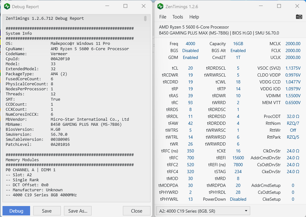

Добрый вечер, господа. Приобрел недавно камень 5600, 2021 года, одночиплетный. Он успешно стартует с FCLK 2067, на 2100 уже не запускается. Но даже на 2000 я получаю ошибки whea в OCCT тесте через минуту примерно. Частоту камня скрутил до 4ггц и зафиксировал, напругу выставил на 1.2в, все бустеры частоты выключил. Хочу настроить память на 4000мгц и FCLK на 2000 соответственно. Плашки самсунг б-дай, идеально ехали 3800cl14 на старом камне 3500х, даже баловался 3800cl13, тоже без ошибок, на с напругой высокой 1.72 (с мощным обдувом).
Подскажите, какие параметры напряжения подкрутить, чтобы убрать WHEA ошибки и продолжить настройку?
скрин
Снимок экрана 2022-08-27 005732.png [ 129.82 КБ | Просмотров: 668 ]
Тайминги с XMP профиля, вольтаж специально задрал на всякий случай.

Регистрация: 07.12.2010
DestroyerD25 писал(а):
5600
У многих 4500 едет на 1.2в, у меня 4400 при 1.10в ллс 4 (мать мсй томагавк б550), а для 4000 1.2в это очень много! Но это сюда: Процессоры AMD Ryzen 5000-й серии (Vermeer\Zen3\7nm\AM4)
Никакие!
одночиплетный
Это не от памяти зависит, а от проца! Пробуй 3800, если whea не будет, то все, это предел твоего камня! Если и на 3800 будут whea, тогда 3733

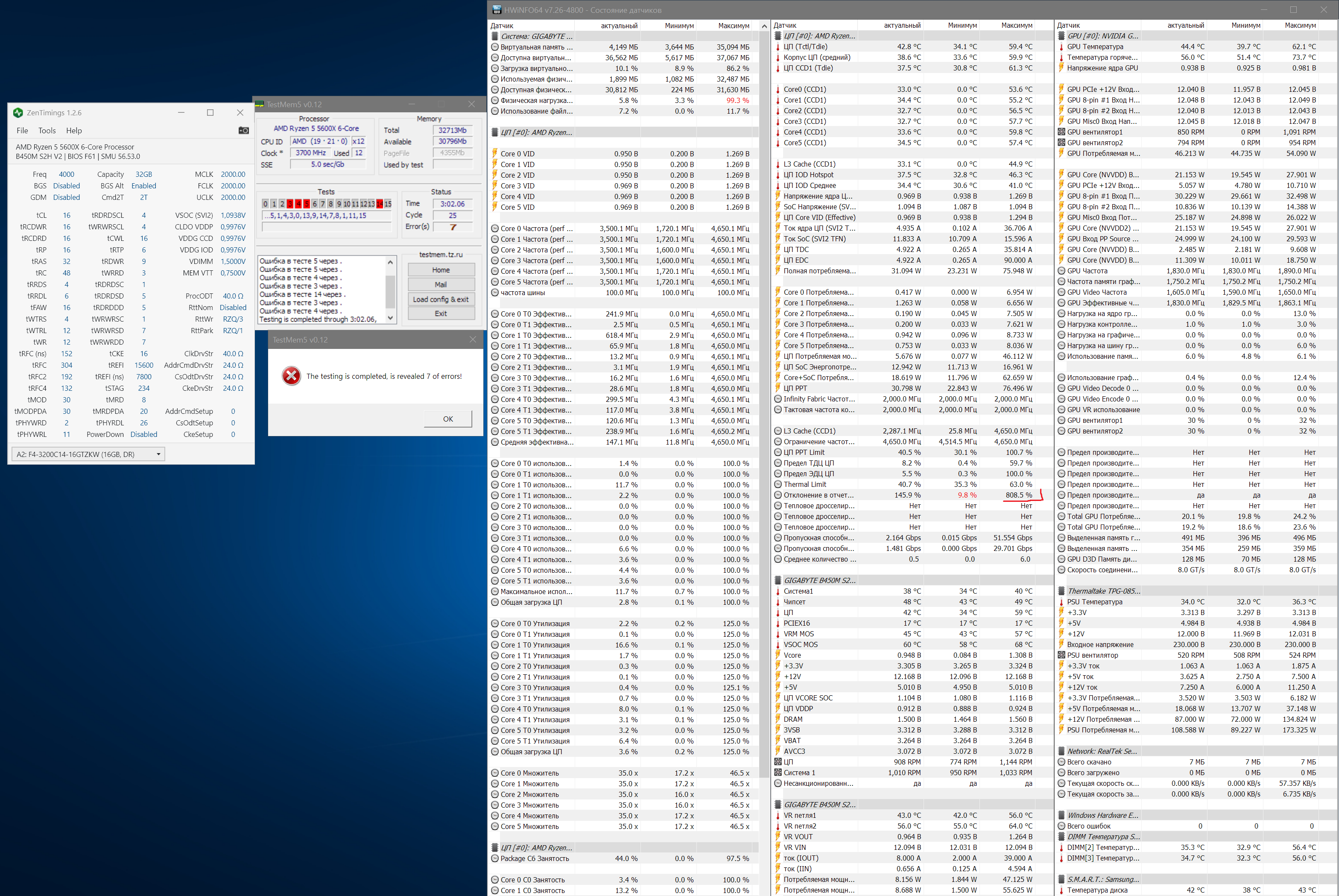

Поставил стресс тест на ночь, нашлись все-таки ошибки. WHEA отсутствуют, что радует. В логах почему то только "Testing is completed through 3:02.06, detected 7 error(s).", хотя раньше писалось время ошибки, насколько я помню. Хотел спросить насчет Power Reporting Deviation (выделил на скрине). Могла ли быть проблема из за того, что включен стандартный буст амд? Хотелось использовать хоть немного реалистичный сценарий, я же не на 3700 проц гоняю. Вроде необходимость прям занижать ядра есть только когда прайм тестируешь, в ТМ5 можно и так. Или стоило включить ctr и залочить в нем 4400-4600? Тогда можно было бы и Afterburner включить, потому что у меня даже в нагрузке гпу так не греется, ибо проандервольчена. DIMM подскакивал до 1.56, тож хз почему. В целом, я бы TRC вернул на 320 для начала, но по остальным параметрам хз даж, что посоветуете?
40001stStress.png [ 840.4 КБ | Просмотров: 598 ]
Ryzen 5 5600x // Gigabyte B450M S2H V2 // G.Skill F4-3200C14D-32GTZKW // 3060 Ti

KittyCrusher пробовать вернуть tWR и tRTP - 14 и 7 или 16 и 8 соответственно. А лучше по-моему пробовать с GDM ON + CR1, как уже говорилось.
tRFC 152ns для отборных SEC B-Die норм, можно и ниже пробовать ставить. Так что проблема вряд ли в этом.
ЗЫ
В первую очередь пробовать tRRDS-tRRDL повысить до 6-8 + tFAW 24.
8700g, lf ii 240, b650e-snow, micron 2x16, rm550x, define mini c
