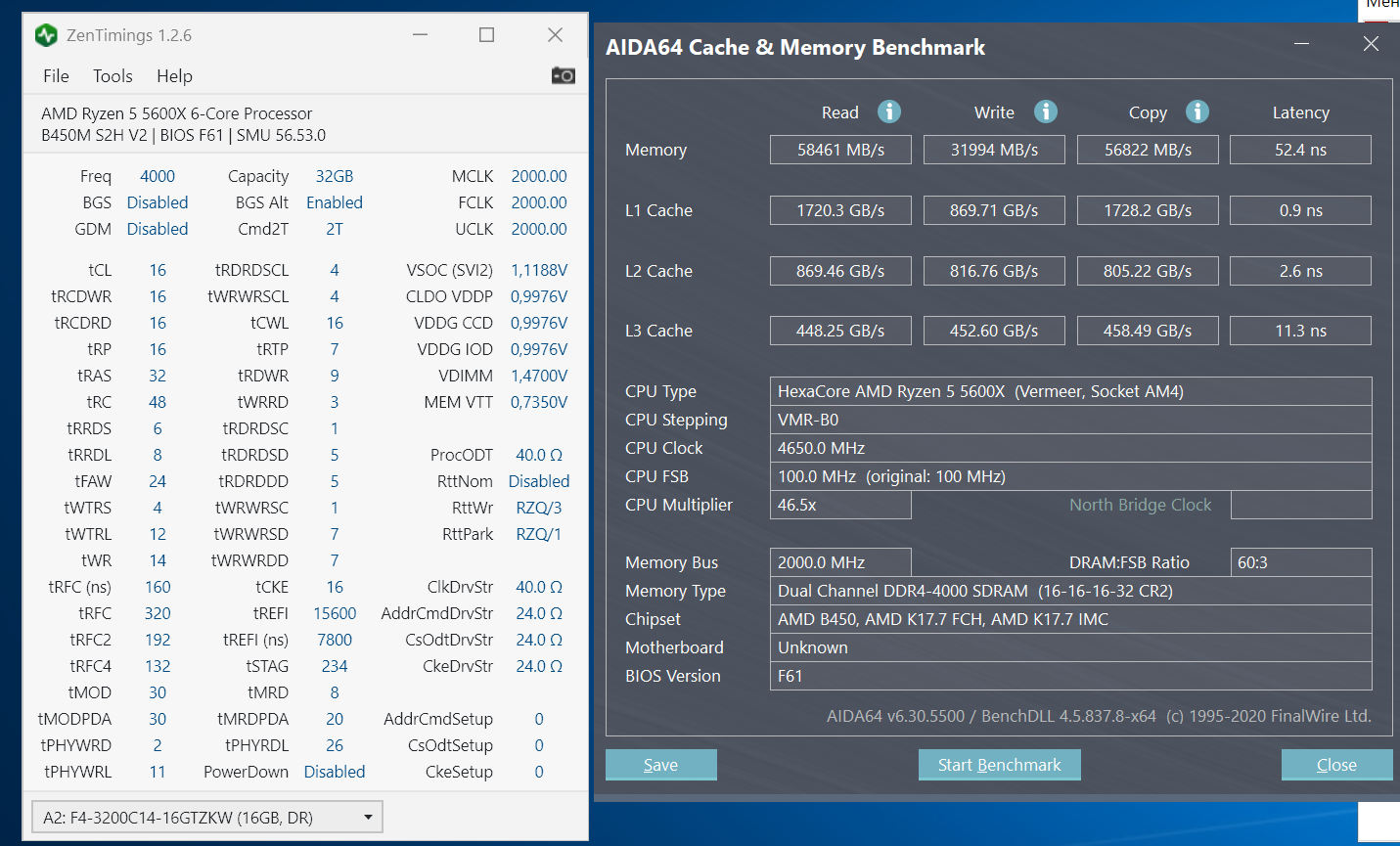

absolut4000cl16.jpg [ 483.25 КБ | Просмотров: 653 ]
И еще, температура планок 56 град в тесте, так что лучше сразу колхозить прямой обдув хотя б на тестах, для понимания где перегрев, а где тайминги/напруги. Причем в 56 град при 1.56 vram max на двурангах бидаев слабо верится при 3 часовом тм5 абсолюте. Если только в комнате 18 град., но судя по темпе фаз soc это вряд-ли.
зы: скринь hwinfo с временем работы внизу справа.

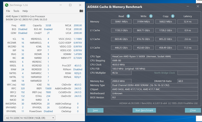

В общем, как то так пока получилось. Как ни странно, ослабленный tFAW улучшил результаты в бенче, я даже 3 раза аиду прогнал(думал, может странный выброс диспы?)
tWR и tRTP на 12/6 дают ошибки, оставляю так. Сначала 45 минут на 16/8 тестил, и еще 35 на 14/7. Пока ничего менять не буду. Надеюсь пройти 25 циклов ТМ, и если ошибок не будет то буду понижать tRFC, VDDP и, может быть, VSOC.
VDIMM ниже 1,47 - ошибки. Думал решить с помощью сопротивлений методом тыка - профита не дало. Никакой информации на амд по ним не нашел, кроме "ну эт кароч, они в общем сопротивляют, да". В топике интелов видел, что у них есть GSAT(Google Stressful Application Test), некоторые его используют, чтобы подобрать сопротивления и снизить напряжение. Но упоминаний про него в этой теме нет, поэтому я не углублялся. Странно, что нет какого-то аналога для ам4.
Также, так и не понял, как найти оптимальные значения VDDG, и вообще, как их тестить. Оставил на 1000 оба.
П.С. Пробовал ради прикола поставить фцлк 2100 - мать перестала подавать признаки жизни при запуске, пришлось вынимать батарейку. Забил.
Температура в комнате на всех тестах 23 градуса.
4000tFAW24.png [ 300.82 КБ | Просмотров: 643 ]

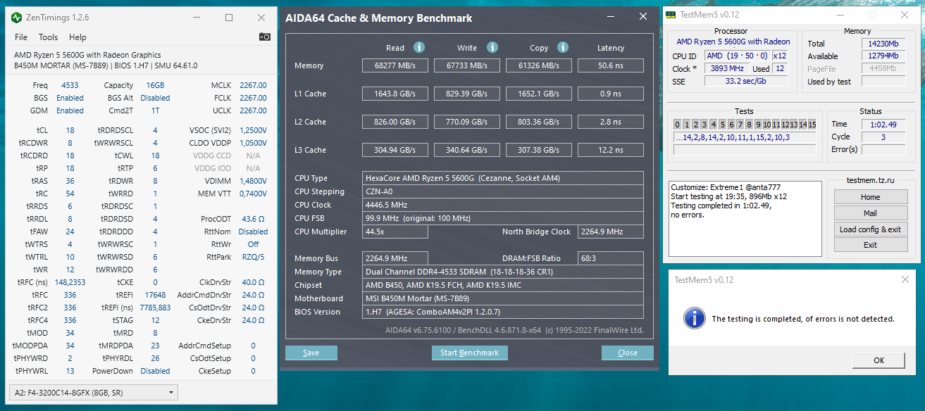

Организовал на скорую руку активный обдув модулей и прошел часовой икстрим 4533CL18@1.48V с идентичными таймингами и встройкой со крина выше (кроме tRFC, разумеется) при макс 55°С.
А вот на 4600 1:1 уже никак не стартует - то ли шина, то ли чипы, а может просто руки))
4533CL18@1.48V GDM-ON + iGPU 2400@1.25V LLC3 --- DIMM sensor 55°C
