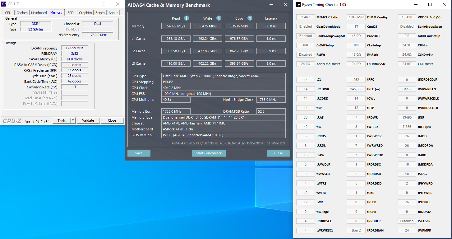

lDevilDriverl писал(а):
бред
Может еще напишешь что 252 такта со схожими таймингами и на одной частоте хуже 500 тактов? :-)
Финальный пресет для памяти G.Skill Trident Z F4-3200C14-8GTZ, выше на указанных таймингах не идет.
Trident Z 3200CL14.png [ 245.34 КБ | Просмотров: 1095 ]
