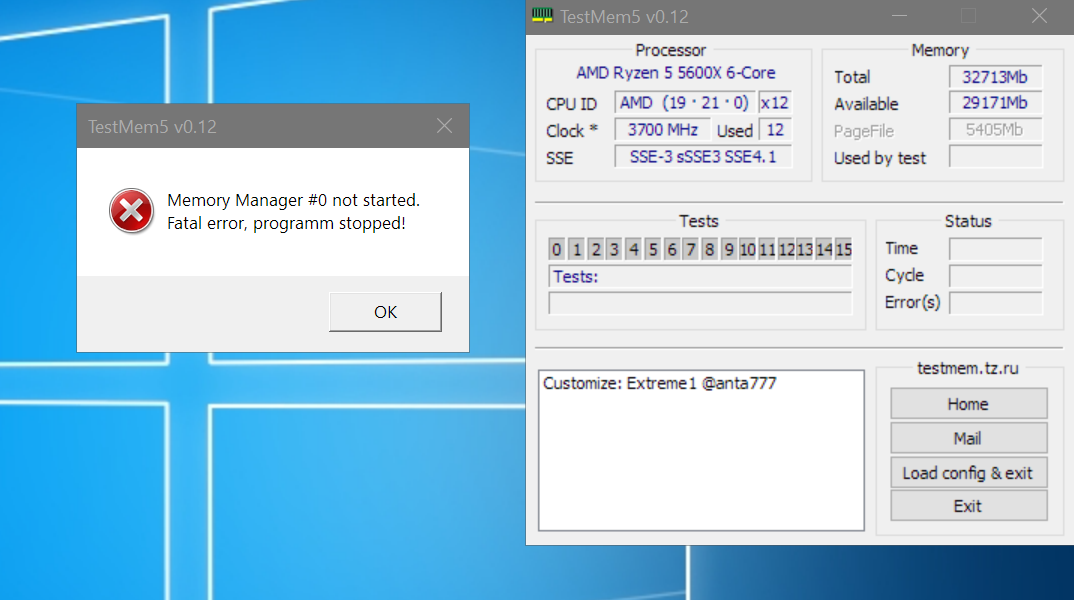

Регистрация: 28.11.2020
Andy-S писал(а):
неск. раз жмешь на power, сбрасываешь перемычкой
А зачем павер жать? Я просто батареку вынимаю и все. Мне не сложно, просто интересно, в чем суть этой процедуры
Alyster писал(а):
Добро пожаловать в клуб, я об этом пишу тут уже несколько недель, но все молчат. Эти рандомные ошибки могут начать лететь даже без перезагрузки, можно пройти 6 циклов усмуса, 3 экстрим, тут же начать заново любой из этих тестов и ошибки попрут на первых же минутах/секундах. Проблема явно в Tm5, точнее в каком-то редком глюке или несовместимости с чем-то.
Ну да, я тоже подумал об ошибке ТМ. Сейчас врубил комп, ничего еще не делал, но ТМ просто отказывается запускаться. Вылезает 24 таких окна, после чего он крашится. С другими программами для тестов такого у вас не было? Я скачаю и посмотрю, конечно, но проблема может вылезти и через день и через неделю, так что один мой тест не будет показателен.
TMfatalerror.png [ 176.46 КБ | Просмотров: 751 ]
Разрядить конденсаторы
Конкретно ТАКАЯ ошибка у меня вылетала при кривой настройке фикса на процессоре. Если есть какой-либо разгон проца - сбросьте его в авто, а потом ищите стабильность на памяти. Проц настроите позже.
Если разгона на цпу нет - возможно, какие-то тайминги/напряжения на грани фола, либо, вероятно, глючная версия биоса (маловероятно)
[URL=https://meettomy.site] Womans from your town[/URL]
Я скорее в глючную версию биоса поверю, учитывая, что уже спрашивал про Л3 кэш, который очень сильно упал после его обновления. Не может тм отпахать 3 часа в усмусе, 1 час в анте, а потом начать сыпать десятки ошибок. Причем они действительно исчезли после сброса cmos, слишком странная грань фола получается. Ну и на последнем скрине ТМ просто отказывался запускаться в принципе, поэтому это не вопрос каких-то температур и таймингов. Он просто выдал ошибки в каждом тесте даже не запуская сами тесты, там же ни секунды не прошло. Софт-оракул какой-то, получается.
Сложно сказать наверняка, конкретно глюков самой ТМ5 я, честно, не видел. Та ошибка, что на скрине, возникала, когда настраивал компьютер жены и закосячил фикс на процессоре.
К слову, конфиг примерно тот же - 5600x, гига b450m (версию биоса не помню), 3060ti. Разве что память отличается 2х8 баллистиксы 3600cl16

Регистрация: 21.08.2021
TM5 "не любит", когда лезут в настройки виртуальной памяти ОС, надеюсь она по умолчанию? Есть и другие тесты памяти, например, Memtest Pro, Memtest64, MemtestHelper и т.д.
Эта ошибка тоже вылазила когда только начинал разгонять, вообще по началу сыпало десятки ошибок во всплывающих окнах, так и не понял как они пропали, попробуйте текстовым редактором открыть файл Extreme1anta777.cfg и посмотрите сколько стоит Testing Window Size (Mb), если 1536 уменьшите например до 1408. Еще можно удалить файл Cfg.link, тогда прога запустится с тестом по умолчанию и вручную уже выбрать нужный.
С другими программами для тестов и вообще с любыми программами кроме этого "чуда" проблем нет, только TM5 выносит мне мозг. Какой смысл тестировать что-то в проге, если через день/неделю ничего не меняя этот разгон может оказаться нестабильным (по мнению самой проги), как определить где реальные ошибки от пережатия таймингов, а где глюк TM5/биоса/черт знает чего еще?
Я тоже радовался после сброса перемычкой, но после нескольких изменений настроек в биосе, на следующий день все вернулось как было. Когда победите ошибку с запуском TM5, обязательно проверьте свой типа стабильный разгон через несколько дней, можете удивиться.
Изначально он стоял в авто, 7 гигов по выбору системы, когда начал разбираться с этими ошибками, ставил минимальный размер 2гб - сыпет ошибки еще сильнее и 32гб - разницы с авто 0, все те же ошибки в тестах, в итоге оставил на авто.
Memtest Pro, Memtest64, MemtestHelper считаются слабенькими тестами разве нет?
WinPE (8-10 x64) Strelec попробую, спасибо, потом напишу о результате.
Проблемы могут возникнуть только при сочетании относительно большого выделении (commit) фоновыми приложениями и относительно небольшом файле подкачки.
Короче сделайте так чтобы перед запуском теста у вас в фоне ничего лишнего не крутилось. А то тут удивительные люди у которых в простое commit 3+ГБ и якобы ничего лишнего не запущенно.

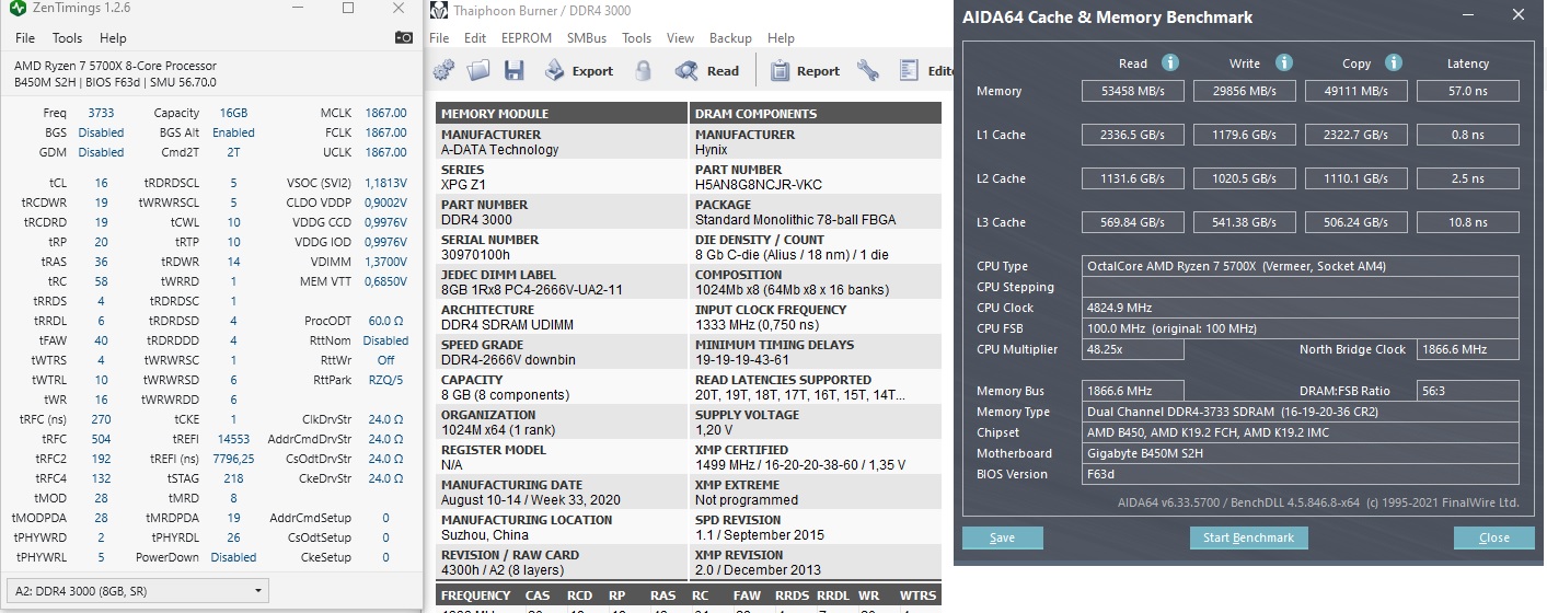

alexkosyak писал(а):
Всем привет. Подскажите что можно поправить еще?
tRC максимально снижай.
