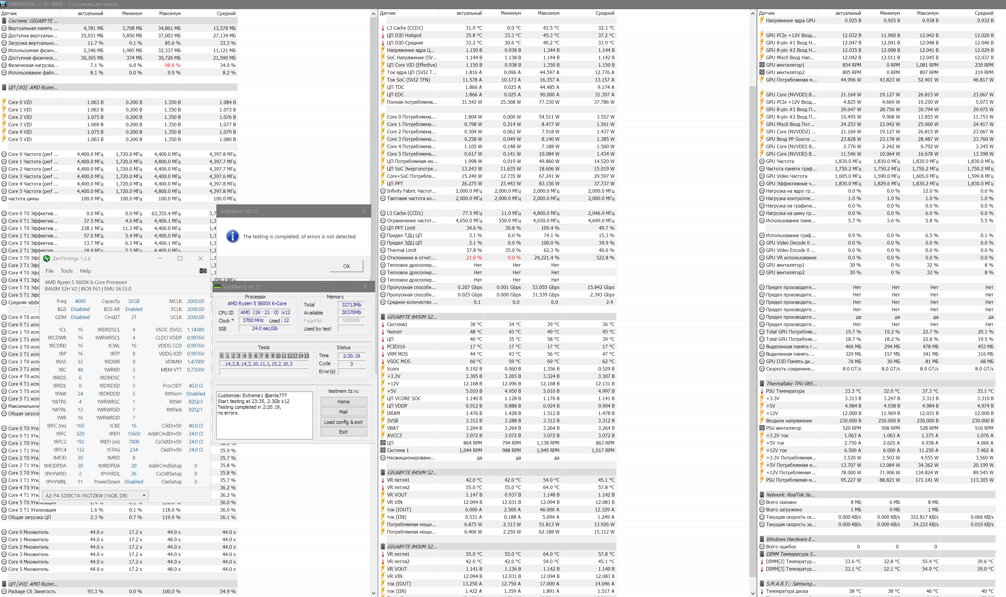

У меня F61 AGESA ComboV2 1.2.0.3B, с ошибками в тм как раз и столкнулся.
В общем, как-то так получилось. Сбросил биос, ввел все заново, залочил проц на 4400/1150, анту прошел. Грешу на какие то проблемы с ТМ5, потому что слабо верится, что стабильная и не особо ужатая оперативка может в одно мгновение начать выдавать сотни ошибок, причем без изменений в бенче.
4000Anta.png [ 635.85 КБ | Просмотров: 693 ]

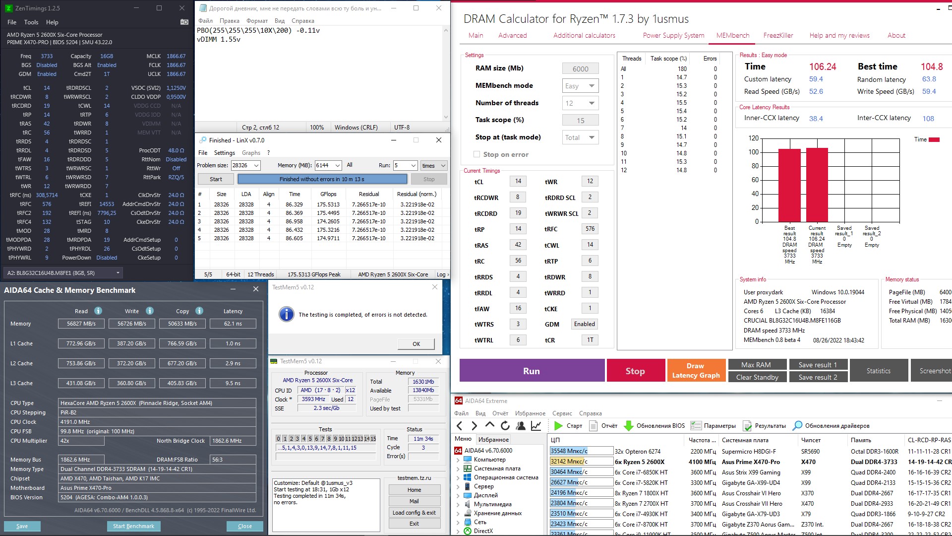

Думал это чуть ли не первое действие при настройке системы. Мне вот пришлось поменять планки местами чтобы был запуск на 4000 и на 3733 перестало сыпать ошибки в ТМ5 :-)
Добавлено спустя 5 минут 54 секунды:
3733С14. Heavy5opt конфиг прогоню как будет время, успел только первый цикл прогнать, ошибок не было. На 3800 пока что ошибки сыпет, пусть и немного
UDP: SCL до 3 пришлось поднять для полной стабильности :с
*SoC = 1.13v
Снимок экрана 2022-08-26 190626.jpg [ 536.54 КБ | Просмотров: 600 ]

Alyster писал(а):
Эти рандомные ошибки могут начать лететь даже без перезагрузки, можно пройти 6 циклов усмуса, 3 экстрим, тут же начать заново любой из этих тестов и ошибки попрут на первых же минутах/секундах. Проблема явно в Tm5, точнее в каком-то редком глюке или несовместимости с чем-то.
Не в ТМ5 дело, если хочется что-то другое то в теме Ryzen 2000 в шапке есть RunMemTest Pro которым я тоже пользуюсь. А ещё можно LinX 0.7.0 оттуда же взять, тоже хорошо отлавливает ошибки. Правда стоит перед этим убедиться в стабильности процессора :)
R5 2600X

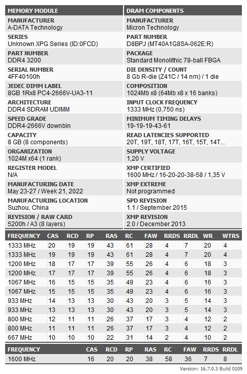

Задавал ранее вопрос, но видимо не заметили. Ребят, подскажите все же, с каким профилем в DRAM Calculator ассоциировать эти модули?
A-Data XPG GAMMIX D20 AX4U32008G16A-DCBK20 2х8 Гб.
Thaiphoon
Snap30082022203952.png [ 37.44 КБ | Просмотров: 762 ]
Вот эти параметры интересуют.
Calculator
Снимок экрана 2022-08-30.jpg [ 8.8 КБ | Просмотров: 762 ]
R-Die, что показывает Thaiphoon просто не имеется в калькуляторе.
