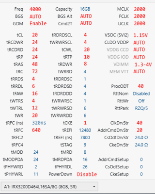

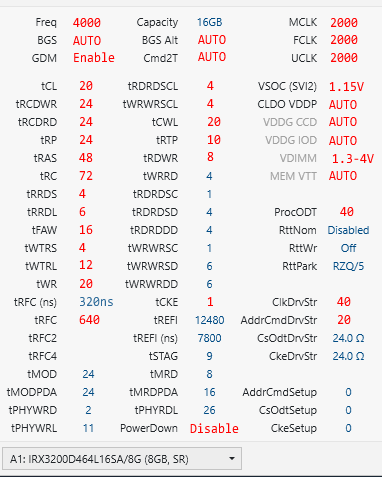

Подскажите, как еще можно тут снизить задержку?
сеттинг
тестил нубским тестом и играми, всё ок, память на ощупь не горячая.
Чтобы выставить cl 16 мне уже надо наваливать 1.55в на раму, а латенси ниже только на 0.2нс при этом, получается это упор в контроллер?
комп стартует даже при 4000 14-14-14-28 и 15-15-15-30 на 1.55-1.57в... даже проходит аиду, но сыпет бесчисленными ошибками в тесте памяти
19 нс :D
