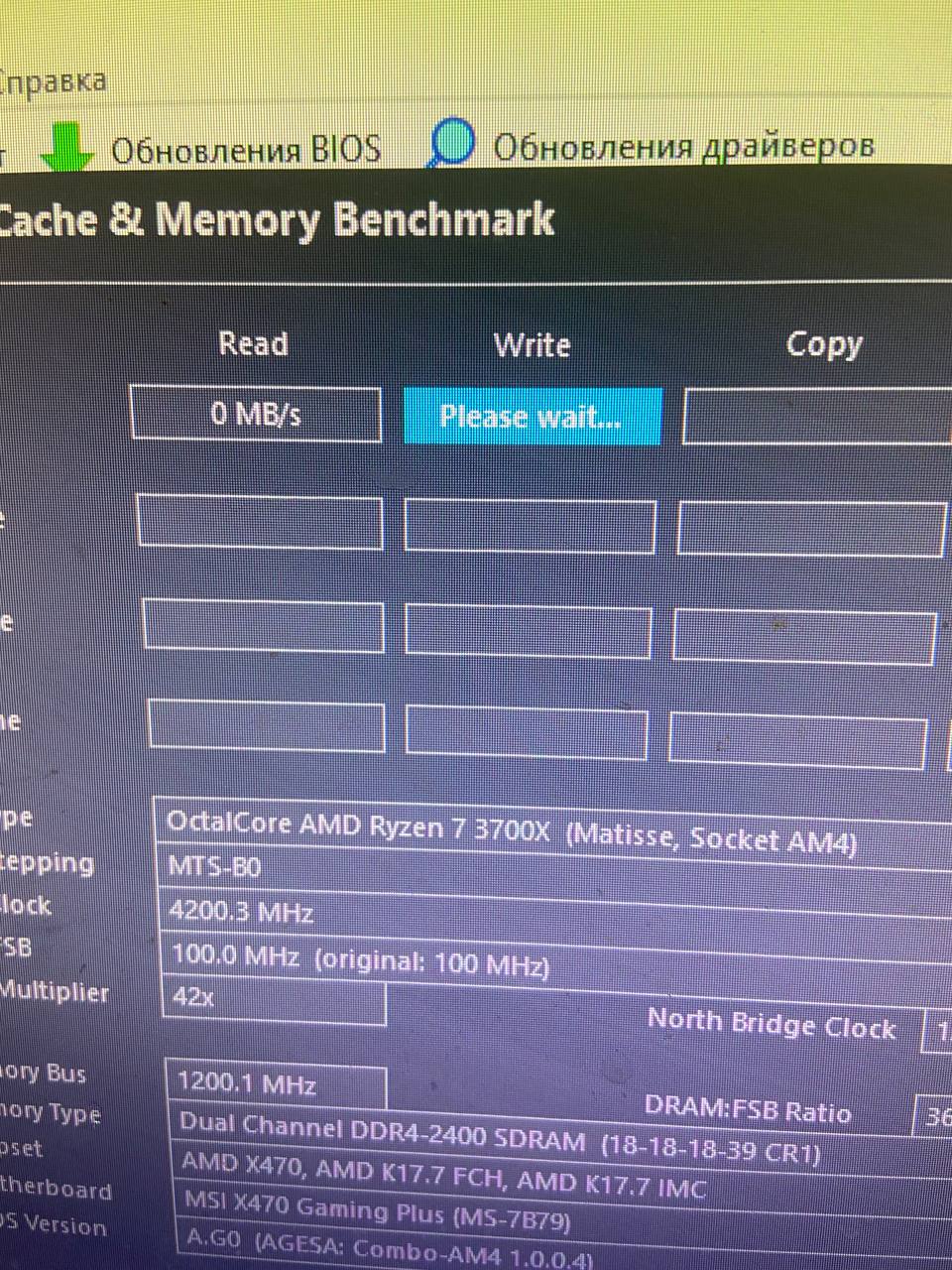

Добрый день. Подскажите, пожалуйста, в чём может быть проблема? Имеются 4 плашки озу ballistix 3000. После того как доставал процессор из сокета, слетели настройки биоса и тайминги(тайминги были просто, чтобы работало. На XMP не заводилось). Уже 2й день вожусь с настройками, мемтест выдаёт ошибки даже с таймингами 16-21-21-21-42. В айде, почти при любых таймингах, пишет нули в некоторых столбцах, после чего синий экран. Сами плашки покупал 2 при сборке ПК, 2 ещё докупал потом(отличаются только радиаторами). По отдельности(по две плашки) ситуация такая же. Не понимаю в чём проблема, где мне её искать и как исправить. На скриншоте результат с стандартными настройками биоса. Заранее спасибо за помощь.
Сетап такой:
ryzen 3700x
msi gaming plus x470
photo_2022-09-01_08-07-00.jpg [ 271.38 КБ | Просмотров: 566 ]

Enderston прочитай шапку, особенно большие буквы, изучи функцию PrintScreen и все скрины под спойлер.

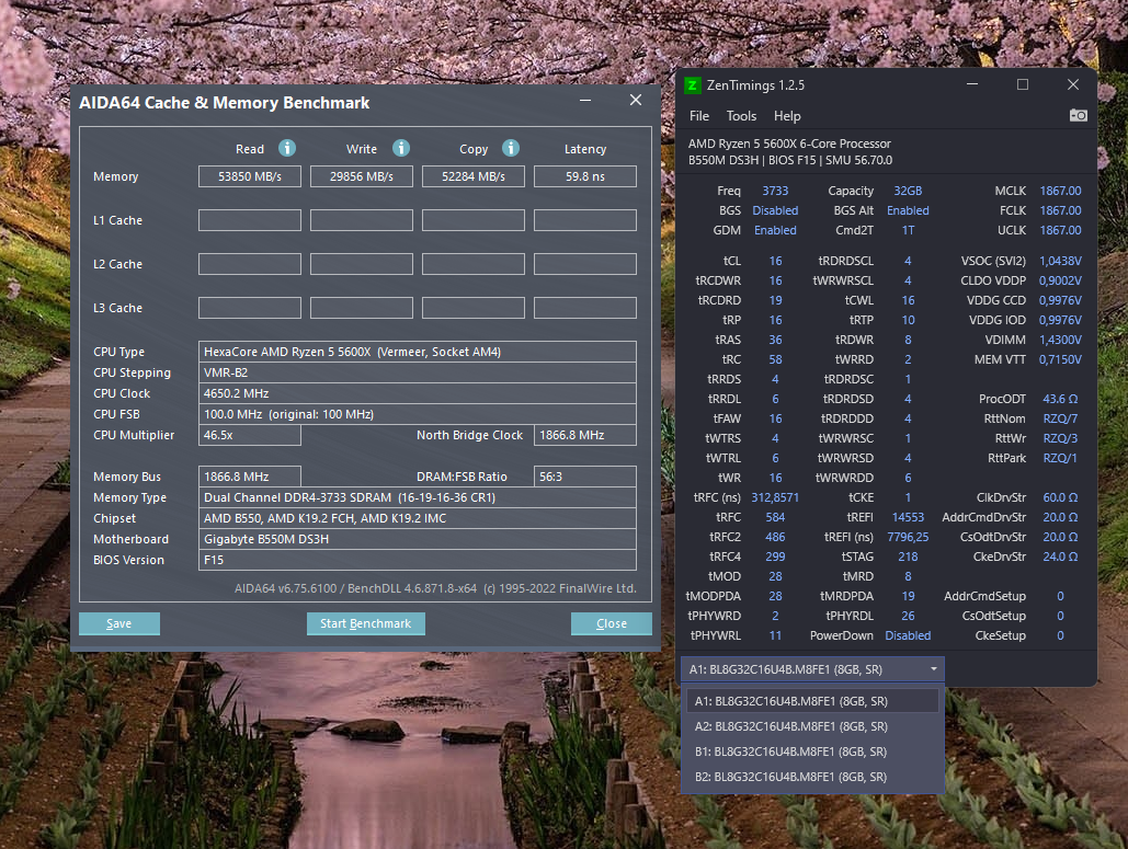

Что нужно подправить:
Примерно через 2 минуты экстрима, сыпят ошибки.

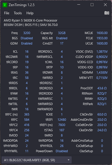

Здравствуйте. Какие есть рекомендации? 4х8 ballistix, КП не берёт 3800. Напруга на память 1.43. Все тесты проходит, интересно что где можно ужать чтобы получить прирост.

Prikin пробовал бы расслабить RRDS/RRDL FAW 6/8 24, RFC 620(320нс), WR 20, WRRD 4 и повысить SoC в пределах 1.1-1.125.
DrvStr пробовал бы покрутить. Например, 40/20/24/30 иногда ставлю, но вообще, вариантов здесь много.
И не берет - это не грузится или ошибки в TM5, WHEA? Лучше сразу выражаться однозначнее.
почему так думаешь?
rc ниже не идет, 55-56? ras=rc-rp, vsoc до 1.14в, возможно кп питалова не хватает и не надо на память 1.43в. rdwr=8,9?
Регистрация: 20.07.2022
Remarc писал(а):
почему так думаешь?
Да, не запускается. Память берёт 3800 и выше, КП с 1900 - комп просто не запускается.
Спасибо за подсказки.
Последний раз редактировалось Prikin 01.09.2022 14:15, всего редактировалось 1 раз.
Регистрация: 30.04.2013
поправь цитату,у тебя может IF не работать на 1900,а не сам кп,проверь отдельно IF
AM5 R7 7700=6050Mhz air WR
Извините за глупый вопрос, а как отдельно настроить КП (название пункта в биосе). Я регулировал через FCLK
ставь память 3200 а fclk 1900,если старта не будет значит IF в 1900 не может,но можно попробовать 1933 на 5ххх процах бывает дыра в частоте
Да, пробовал так. Сейчас ещё раз попробовал, на 1900 запуска нет. На 1933 действительно запустилось. Интересно.
