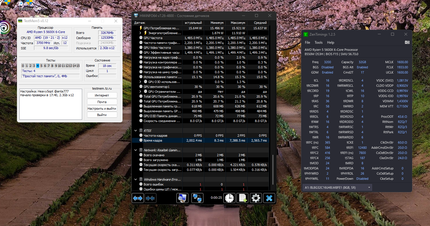

Да, пробовал так. Сейчас ещё раз попробовал, на 1900 запуска нет. На 1933 действительно запустилось. Интересно.
значит память можно либо 3733 делать,либо 3866-4000 смотря что в итоге будет стабильным
AM5 R7 7700=6050Mhz air WR
Регистрация: 20.07.2022
К сожалению 1933 сыпит WHEA
Снимок экрана 2022-09-01 174050.png [ 1.23 МБ | Просмотров: 595 ]

Регистрация: 30.04.2013
их можно попробовать убрать подняв pll с 1,8v до 1,9-1,95v но на бюджетной гиге скорее всего такого напряжения в биосе нет
