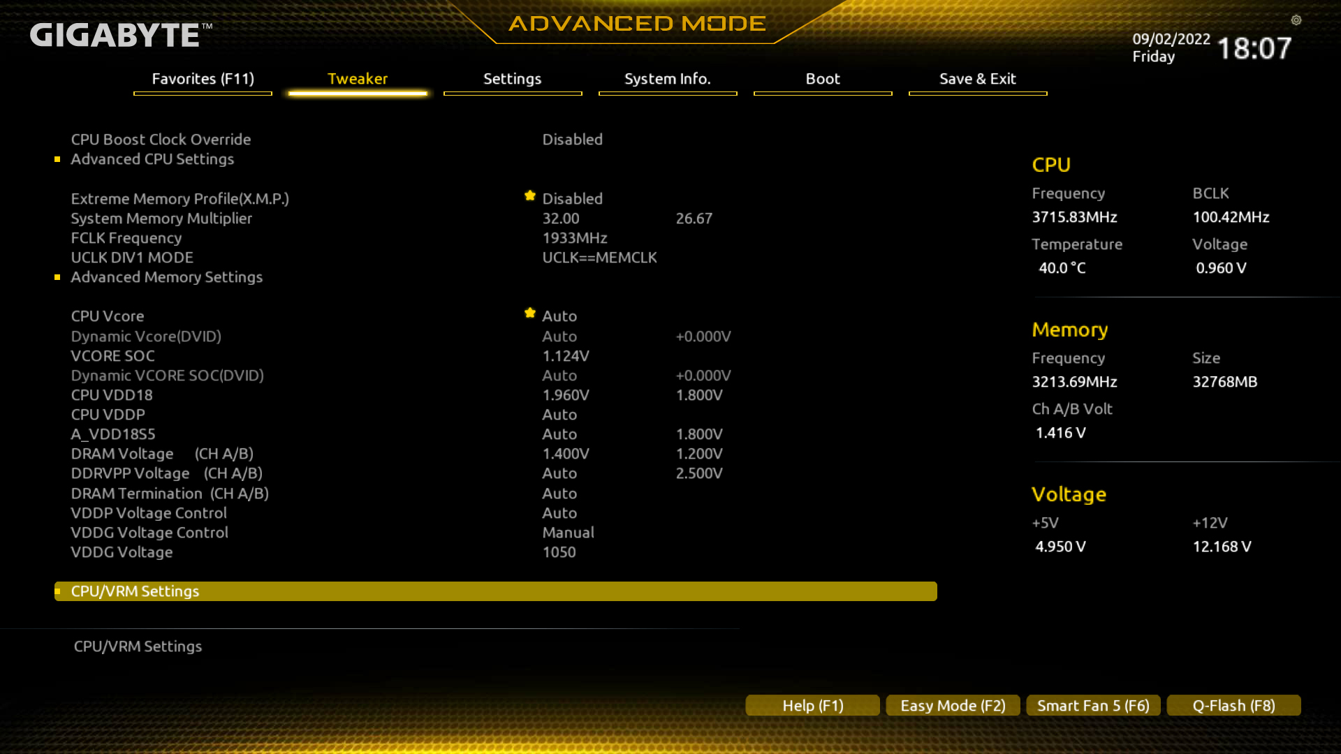

Remarc писал(а):
их можно попробовать убрать подняв pll с 1,8v до 1,9-1,95v но на бюджетной гиге скорее всего такого напряжения в биосе нет
на b550m s2h есть, значит и у ТС на его плате в биосе есть CPU VDD 1.8 со значением в auto 1800mv. для памяти 3933 с IF1967 для избавления от WHEA ставил 1.960в: https://ibb.co/jLKVqDj
https://ibb.co/Sf1jB85

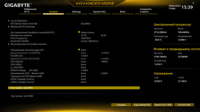

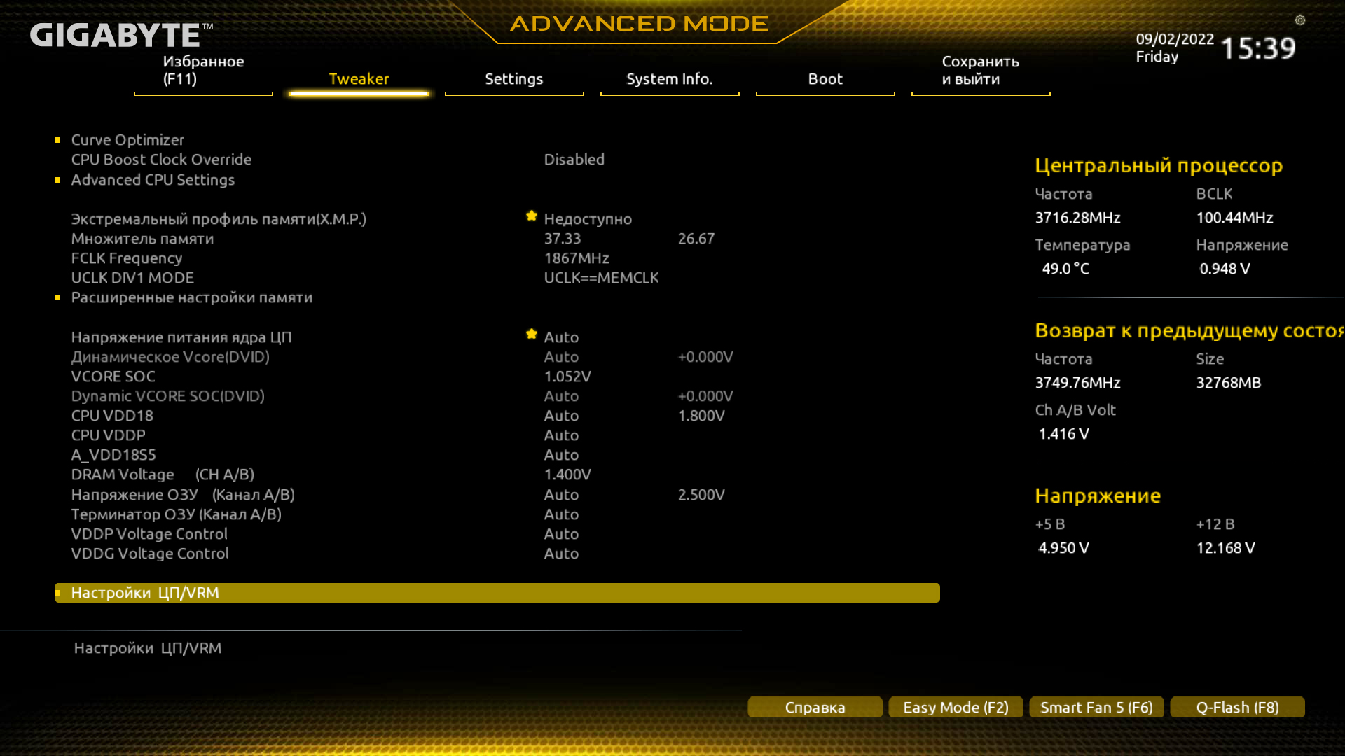

Регистрация: 20.07.2022
Remarc писал(а):
про 2в никто не писал,vsoc надо ставить минимум в 1,1v vddg вообще в авто стоят
photo_2022-09-02_18-14-02.jpg [ 169.99 КБ | Просмотров: 491 ]
1.jpg [ 426.31 КБ | Просмотров: 491 ]
Безопасно ли это всё на постоянку будет?

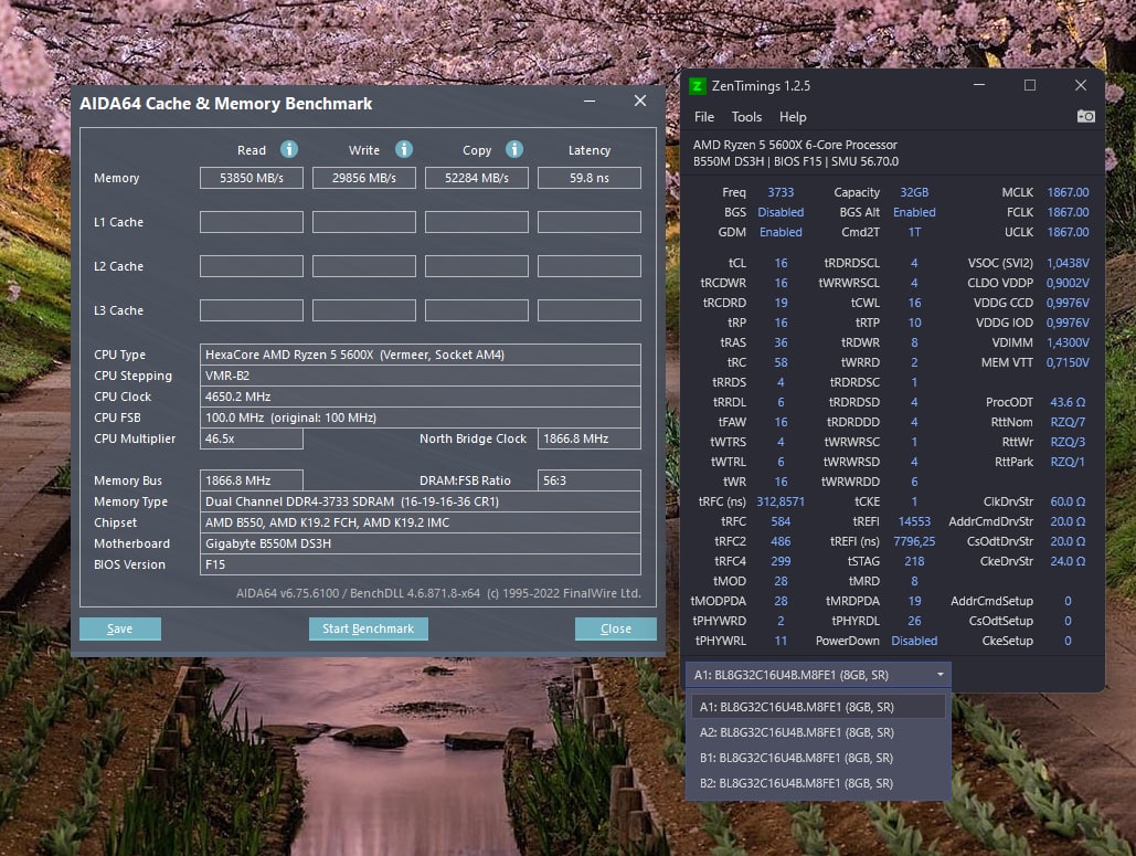

spellcraft писал(а):
А вот Dram Vol.=1,4В явно избыточно для 3200 сл16.
Да нет же, я выше кидал 3733 при 16 таймингах. КП 1900 не брал, но взял 1933 нестабильно. Теперь вот тестируем

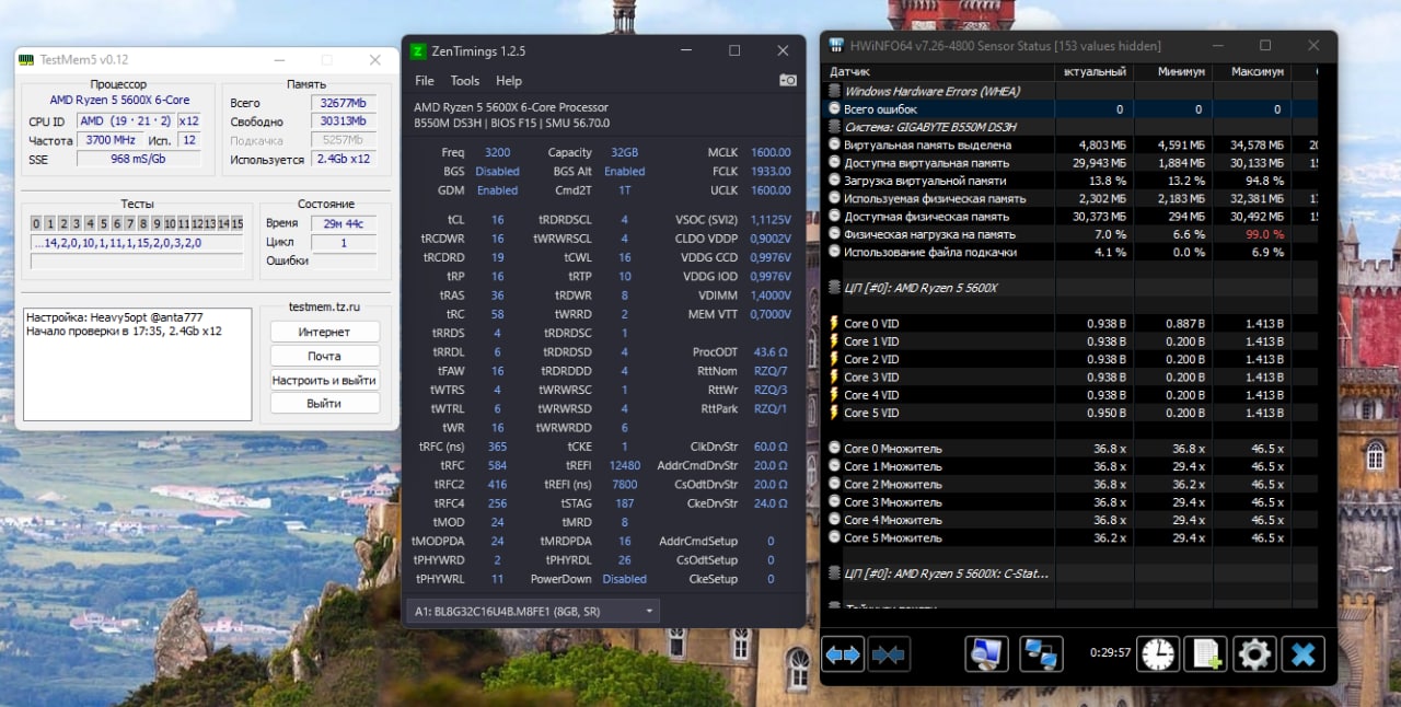

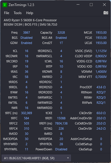

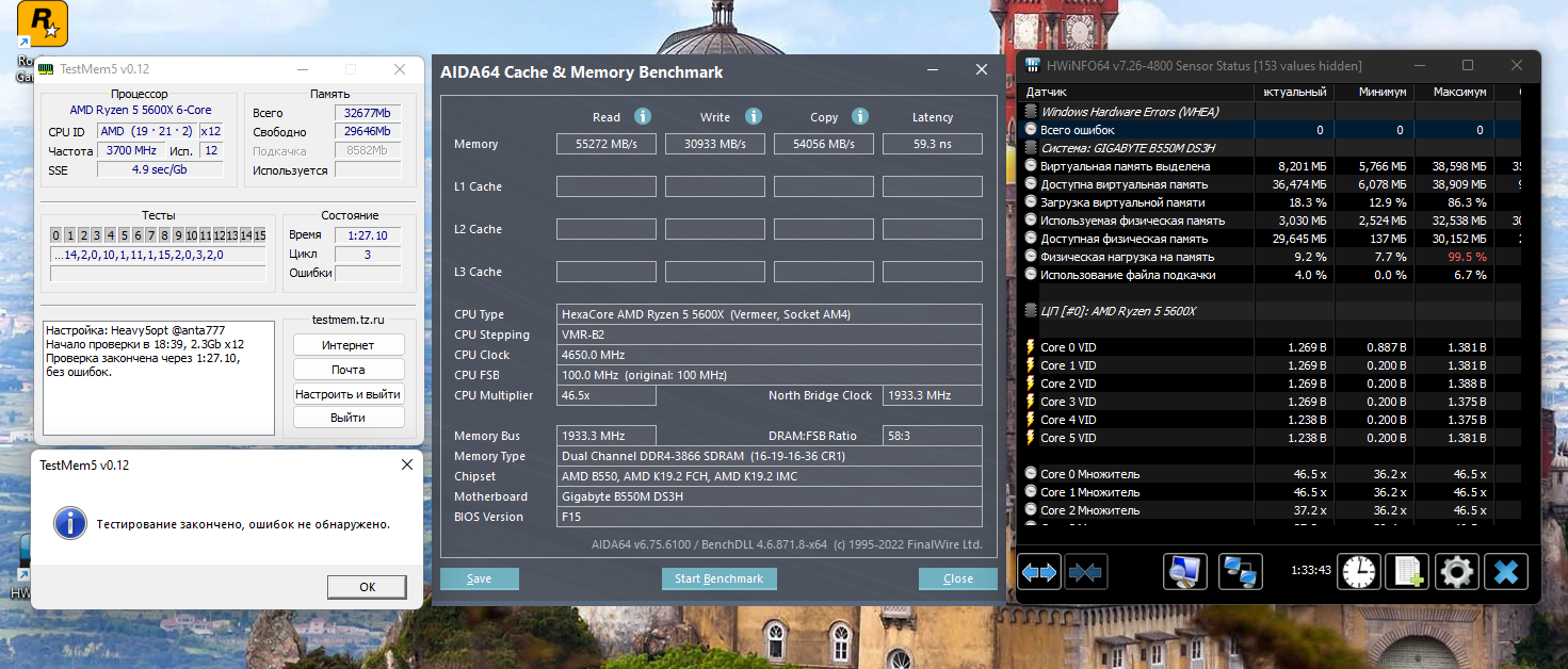

Remarc писал(а):
да,теперь память делай синхронной
1.png [ 620.85 КБ | Просмотров: 405 ]
ZenTimings_Screenshot.png [ 38.8 КБ | Просмотров: 403 ]
Тайминги с 3733 не трогал вообще, вольтаж 1.4

Регистрация: 30.04.2013
Посоветуйте что с CAD сделать. Ниже сопротивление лучше или наоборот?
trtp 8, cad_bus оставь как есть
