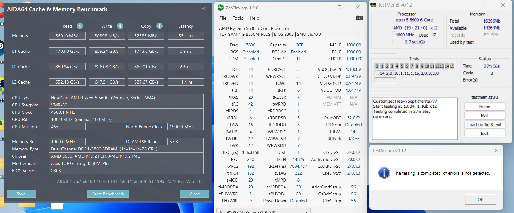

Приветствую всех. Недавно приобрел камень 5600 и занялся разгоном. По тестам было выявлено, что FCLK способна стабильно работать на частоте 1933мгц, запуск системы происходил и на 2100, но вылазило множество WHEA ошибок. По советам форумчан накрутил pll напругу до 1.85, выше уже не позволили инженеры асус, которые и ограничили предел регулировки от 1.8 до 1.85.
Было принято решение ограничится частотой фабрики 1900 и заняться снижением таймингов. Частоту камня зафиксировал на 4.6ггц по всем ядрам, наиболее стабильная частота для моего экземпляра.
Удалось спокойно установить частоту оперативки 3800мгц при 14-14-14-14-28-42 cr1 таймингах. Стресс тесты отлично проходятся.
Снимок экрана 2022-09-03 191548.png [ 434.28 КБ | Просмотров: 611 ]
Теперь собственно вопрос к опытным разгонщикам, какие тайминги можно ужать или наоборот поднять согласно формулам? Вроде старался по формулам настраивать, но возможно что-то упустил.
Буду очень благодарен за ответы.

DestroyerD25
WTRL=6 или 8 или 10
WRWRsd/dd=6 или 5
RDRDsd/dd=4
Добавлено спустя 2 минуты 8 секунд:
И протестировать другим конфигом.
TableDRAM(simple+обычная) bit.ly/3rTIBLv bit.ly/32WnkTU
Tm5(ddr4/5) bit.ly/2Oe8R00 bit.ly/2H9jIZH bit.ly/2MUvl6n bit.ly/3wedj8U bit.ly/3STH2wx
Heavy5opt уже не котируется? Какому конфигу стоит отдать предпочтение: extreme или absolut?

Регистрация: 10.06.2011
Я бы советовал начать с универсала, а затем пройтись этими двумя.
Тяжелый никогда особо и не котировался.

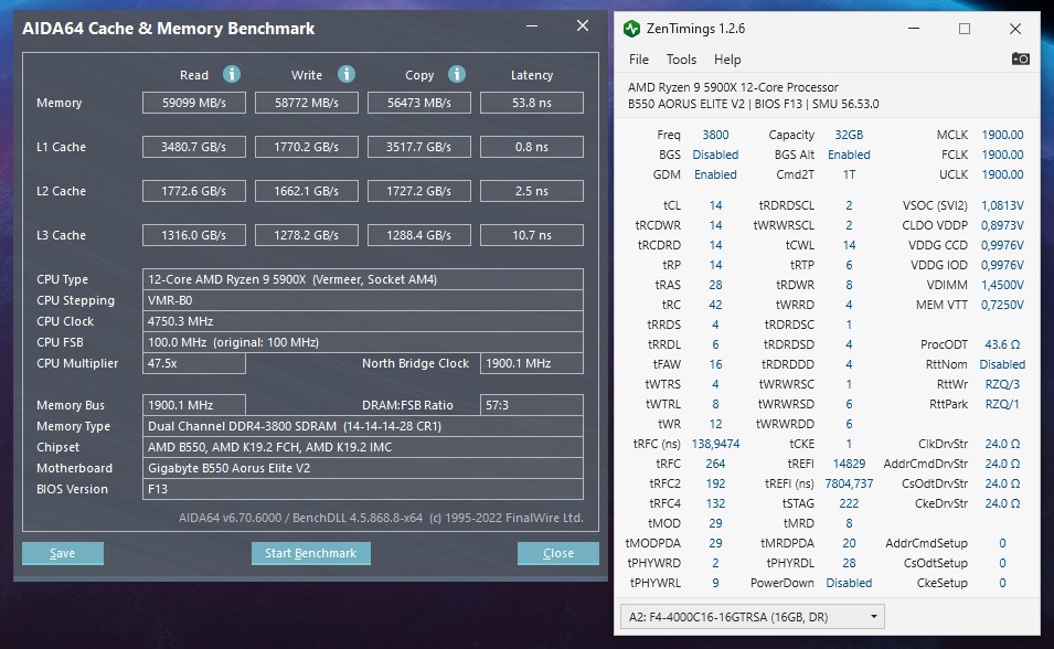

Сравнил сегоднешний конфиг с интелом 10-летней давности, по кэшу нет вопросов)
cachemem48.png [ 91.78 КБ | Просмотров: 551 ]
4750_3800_cl14_gdmon_stab.jpg [ 145.25 КБ | Просмотров: 551 ]

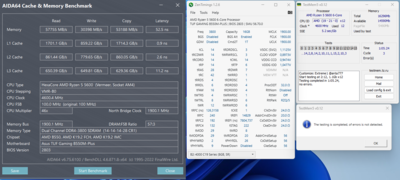

proxydark писал(а):
DestroyerD25
WTRL=6 или 8 или 10
WRWRsd/dd=6 или 5
RDRDsd/dd=4
Установил рекомендуемые вами значения и прогнал экстремальным конфигом, ждать пришлось довольно долго.
Тест прошел без ошибок.
скрин
Снимок экрана 2022-09-04 033723.png [ 380.59 КБ | Просмотров: 508 ]
Есть еще какие-то варианты улучшения таймингов? Хотелось бы именно по формулам правильно их ужимать, а не бездумно.
amd 9800x3D 5.4ghz // asus b850-i // 6400cl28-38-38 // amd rx 9070xt -50mV ram 2800mhz
tRFC можно пробовать снижать по 8, 232, 224.
tWR=10 можно пробовать, но это уже будет не по формуле tWR=2*tRTP.
