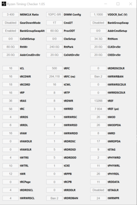

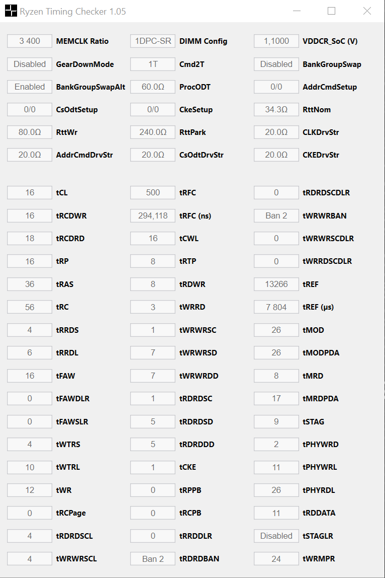

пришлось спуститься по частоте до 3400 что бы взять tRFC 500.
теперь подход к проверке стабильности был суровый по 2 прохода теста ТМ5 с конфигом куратора на горячую, на холодную, после работы компа, LinX с задачей 24576 5 проходов, тест в аиде и ОССТ.
Всё стабильно как на прежней агесе 1003. Может быть когда то будет желание и вернусь на неё, но пока нет желания вылавливать эти 66 мГц.
теперь сохраню этот профиль и буду пытаться взять 14 тайминги и сравню ПСП и в играх что будет лучше, но это если мои планки вообще могут в cl14, на 3400 ошибки, а если возьмёт на 3200 то уже как бы и смысла нет наверное, 3400 получше будет имхо
Screenshot_2.png [ 66.63 КБ | Просмотров: 950 ]
Добавлено спустя 11 минут 22 секунды:
смущает напряжение на SOC в 1.1 , оставить или снизить хотя бы до 1.075?
Добавлено спустя 2 часа 23 минуты 40 секунд:
cl14 по кальку берёт, ошибок нет, но 3333 уже ни в какую, останусь на 3400
Чем ниже, тем лучше, если на стабильность памяти не влияет.
Прогони бенч в игре какой - нибудь и посмотри fps. Где выше fps такой пресет и оставляй. Я разгон памяти с помощью Total War: Warhammer проверял и AC: Odyssey.
