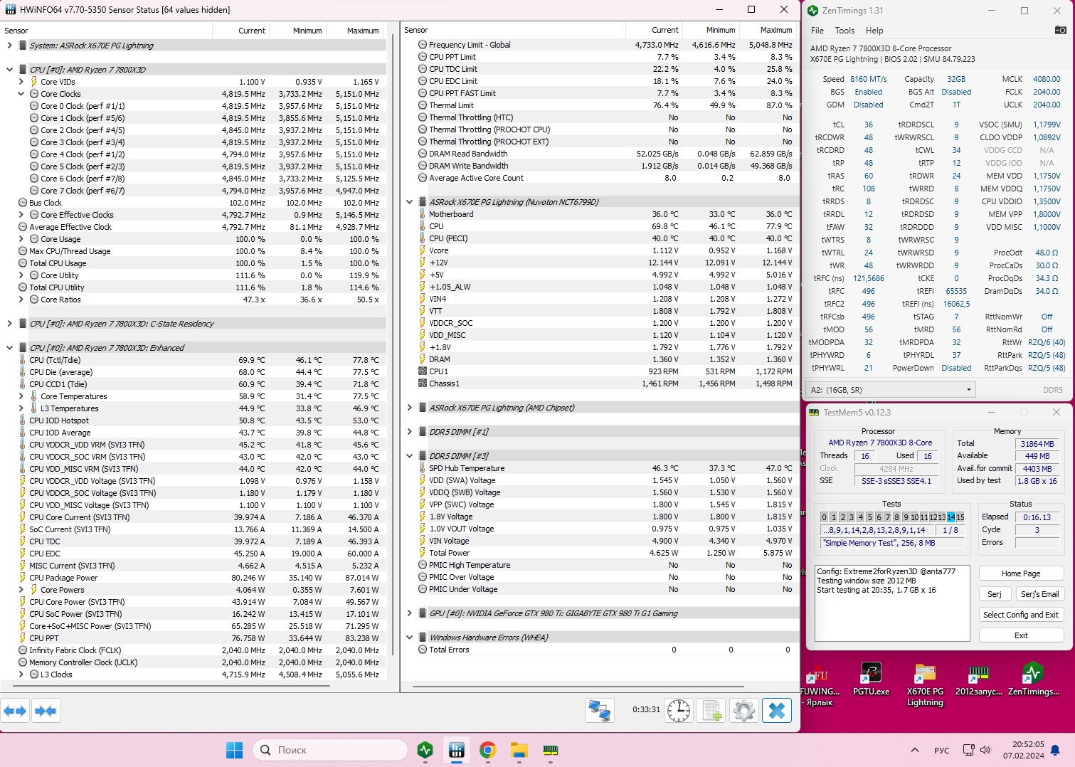

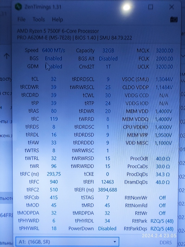

hardware писал(а):
VDDIO=1,35в. накосячил?
ну накинул лишнего(1.35>[0.95+0.1=1.05] & [1.35+0.1=1.45]>1.25V), тебеж главное понять, где собака зарыла ;)
вот↓ кстати тебе картинка от собрата что маманя выставляет(odt/RTT) для A-die@6400
что-то.jpg [ 225.32 КБ | Просмотров: 2012 ]
[/attachment]

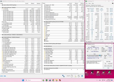

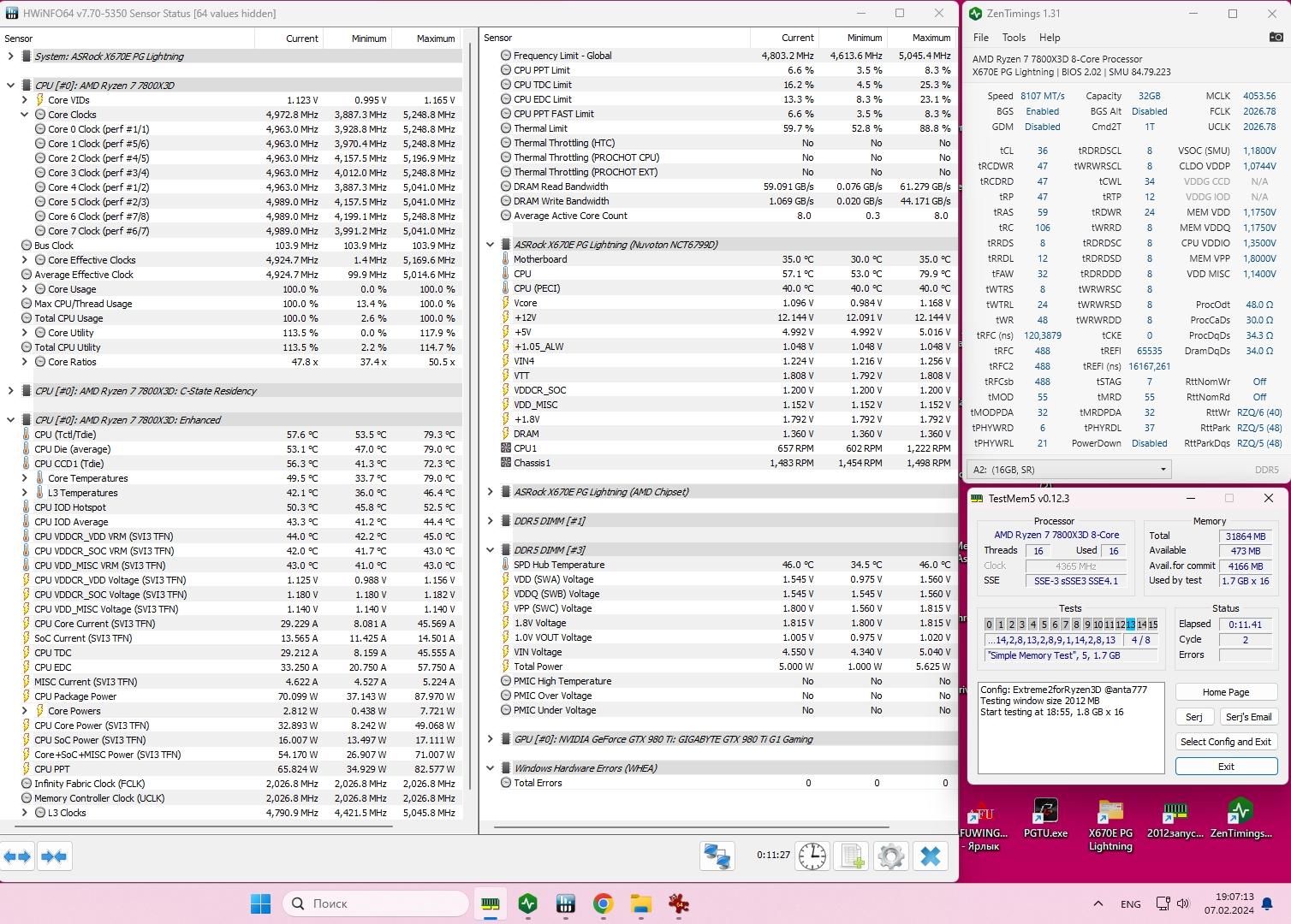

ничего себе она жарит. сейчас тоже подниму себе вольтажей.
зы на 1ч19м вылезла ошибка, но это прямо рекорд.
еще обновил программу зентаймингс до 1.31 как на фото .
продолжаю борьбу.
pps латентность памяти упала на 10нс, не смотря на повышение таймингов. (было 88нс, стало 78нс).
видимо действительно где-то не хватало вольтажей.
вернул FCLK на сток 2000мгц и повысил VDDP=1v.
включил ТМ5... ошибка на 2 минуте. О_о закрыл тм5, открыл и уже 15 30 50 минут 1ч5м 1ч45м крутит. ошибка на 2ч2м.
уже что-то!

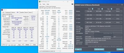

продолжаю борьбу.
Здравствуйте!

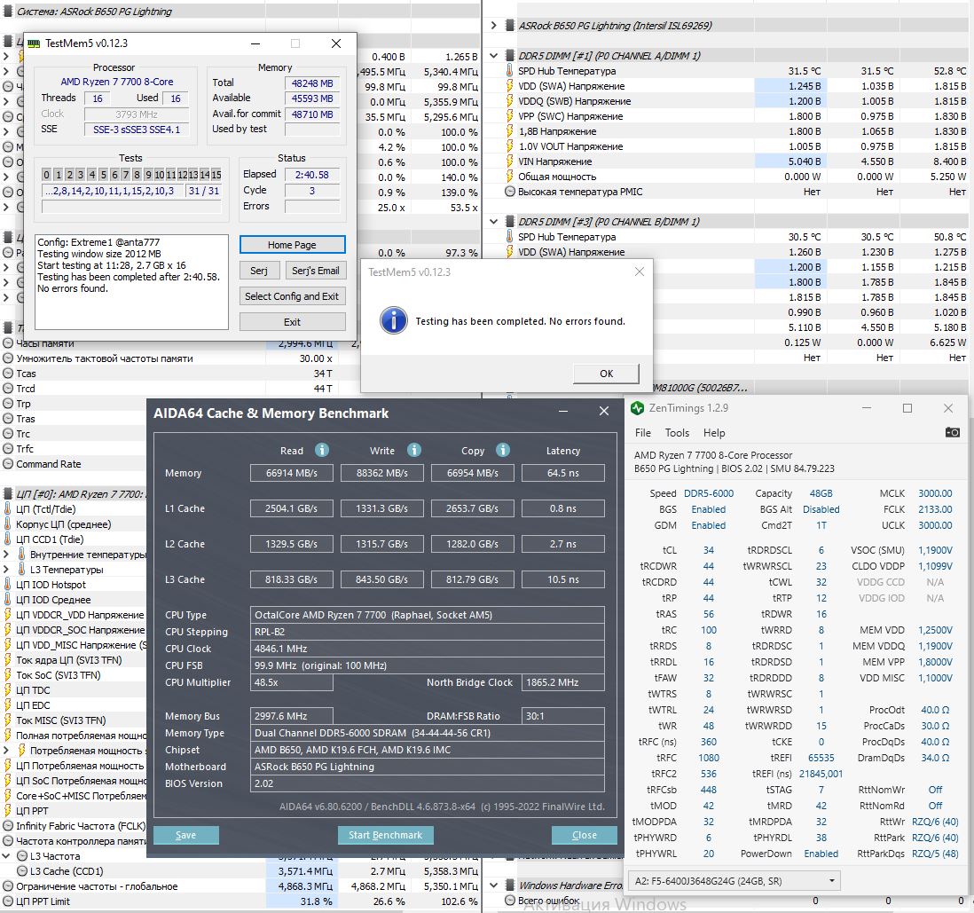

Имею ГСкилы F5-6400J3648G24GX2-RS5K, которые СпекТек, а по общему мнению - отбраковка Микрон, немного
пытаюсь изучать их потенциал. :-) Так это я к чему - на мой взгляд, судя по ЗенТайминг, у вас выставлены
слишком оптимистичные значения таймингов для Микрона, и, в частности, tRFC слишком маленький для этого
производителя - на одном из ресурсов попадалась информация что для Микрона она 360 нс.

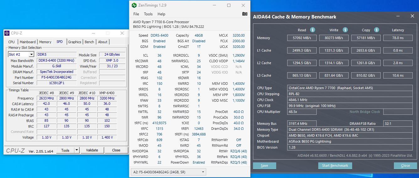

Сейчас, с собой, есть только скрин моих плашек на XMP-профиле по умолчанию, только CR1 руками выставлен.
G.Skill Ripjaws S5 2x24ГБ DDR5 6400МГц F5-6400J3648G24GX2-RS5K, набор из двух планок, дата производства - август 2023.
post.jpg [ 162.83 КБ | Просмотров: 1766 ]

tRFC 1080 дает рекомендованные 360 нс.
У меняя сейчас пока такой вариант
оттестирован
DDR-6000 34-44-44-56 BIOS 2.02 test OK.JPG [ 266.88 КБ | Просмотров: 1688 ]
Можете попробывать поставить себе такие значения "вторичек"/ "третичек", мало ли - подойдет.

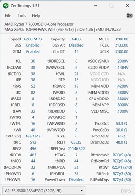

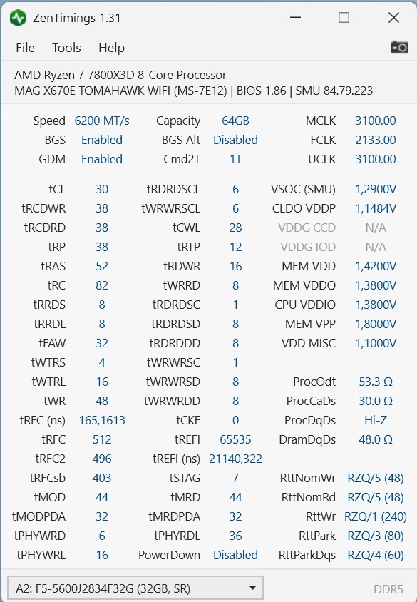

Здравствуйте!
Вот скрин текущего стабильного разгона.
6200DDR5.jpg [ 150.26 КБ | Просмотров: 1284 ]
При FCLK 2166 винда загружается сразу в синий экран, а на FCLK 2200 система не стартует. При TRFC 423 система не стартует а если чуть больше то ошибки. - То есть тут дальше похоже некуда улучшать.
Посоветуйте пожалуйста можно ли еще что то ужать/разогнать разогнать или это уже потолок для данного железа?

tRAS=50
tRC=88
Добавлено спустя 2 минуты 29 секунд:
WRWRsd/dd должно быть на 1 больше, чем RDRDsd/dd, а WRRDsd/dd должно быть на 2 меньше, чем RDRDsd/dd
Добавлено спустя 27 секунд:
С FCLK=2066 не лучше?

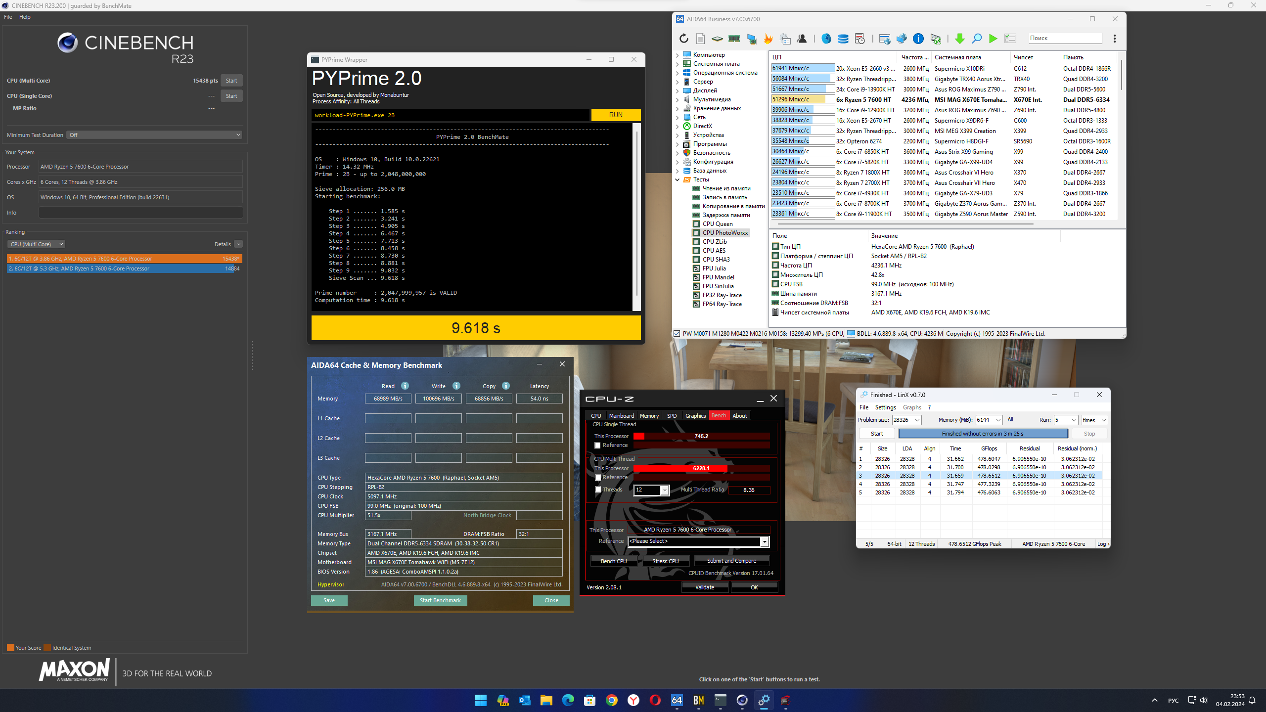

npa4ka писал(а):
По итогу 6500CL30 выглядит самым разумным по факту
а дальше по шине ходил(для 6500+), где упор образовался?
ну и в догонку( к СPU_VDDIO>CLDO_VDDP+0.1V & СPU_VDDIO+0.1v>VDD_SOC ) у меня на частотах 7800+ если СPU_VDDIO=1.32v, а CLDO_VDDP=1.08v загрузка есть, а если поставить 1.081(при 1.32) или 1.31(при 1.08) то уже загрузки мне(на асроке) не видать, дельта получается =0.24v и как она образуется - вопрос.
для примера предварительные(по таймингам все что ниже ошибочно, где-то 8ки для красоты, но сделал я это зря!!! ибо падает производительность = частоты становятся дутыми :secret: ) 7800@103.93=8107@1.55v(пока не до понижений)
7800@103.93=8107@1.55.jpg [ 891.74 КБ | Просмотров: 1216 ]
ну или 8000@102=8160 ноо тут уже другая ориентир-дельта_мин 1.36&1.1
8000@102=8160@1.55.jpg [ 895.85 КБ | Просмотров: 1175 ]
8000@102.56=8205 тоже бегает на 1.37&1.1, а вот с нативными 8200 завода нет, +большой вопрос, что причина в соотношении СPU_VDDIO & CLDO_VDDP
