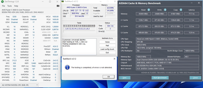

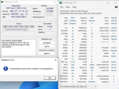

Спасибо. Как вы и говорили проблем не возникло. Вольтаж поставил 1.36 на память. Дольше протестировать не удалось. Спать пора.
4-6-16.jpg [ 139.03 КБ | Просмотров: 1652 ]
4-6-16.png [ 92.11 КБ | Просмотров: 1652 ]

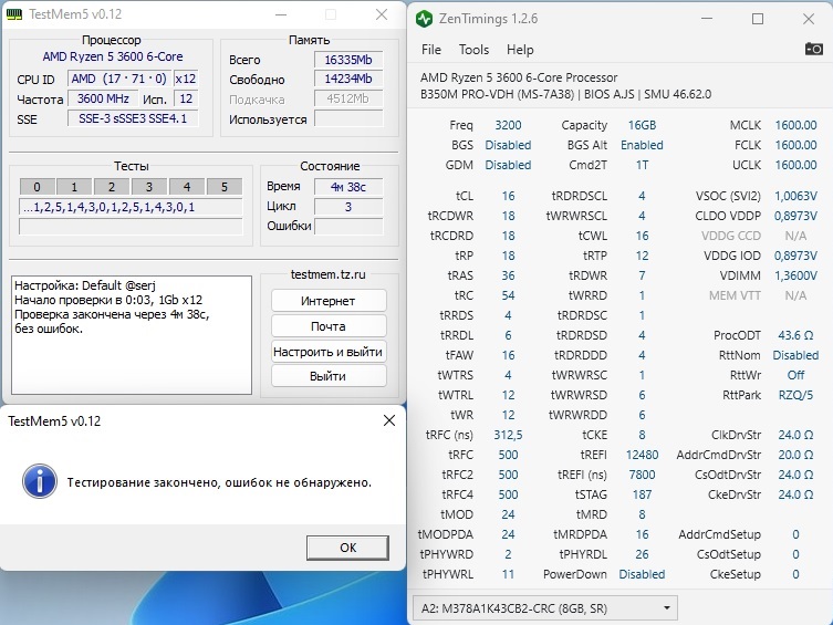

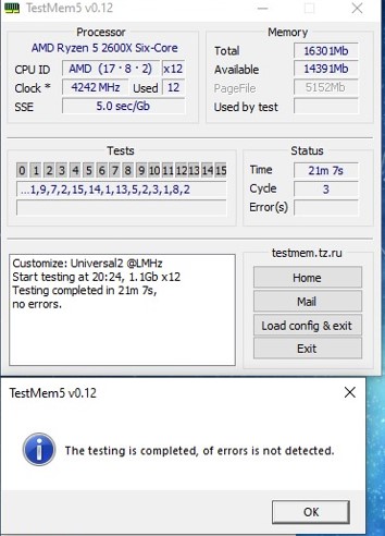

Для будущих тестов: в шапке (программное обеспечение) есть ссылка на Я.Диск с ТМ5 и всеми конфигами. Нужный для быстрой проверки - Universal2 LMHz, будет идти 25-30 минут.
Выглядеть должно всё вот так
Снимок экрана 2022-09-08 025332.jpg [ 46.91 КБ | Просмотров: 1642 ]

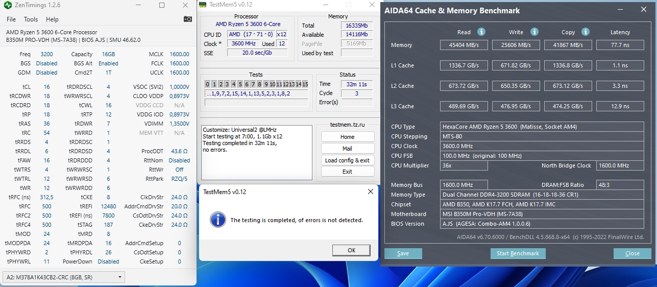

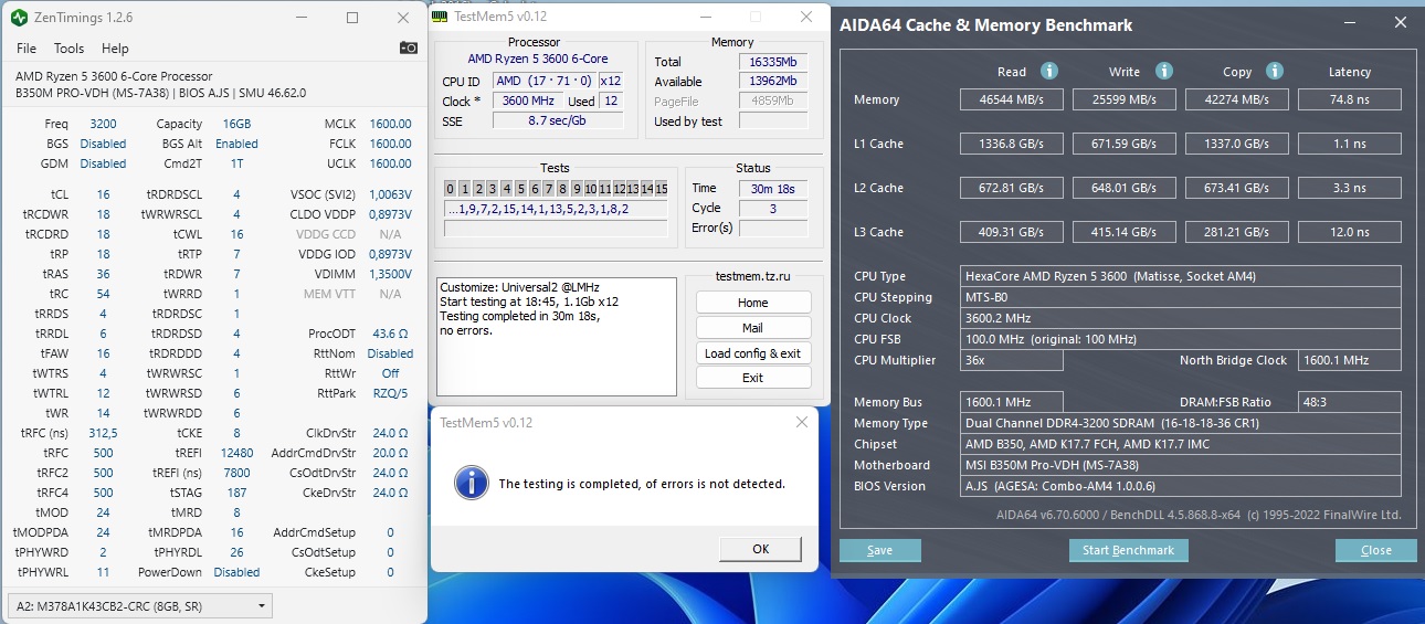

Быструю проверку прошёл
anydesk_20220908-082133-061~2.png [ 371.69 КБ | Просмотров: 1597 ]
С такой детской частотой - не мудрено :)
Во время всего теста комп не трогали, как в лучших домах рекомендациях? :D

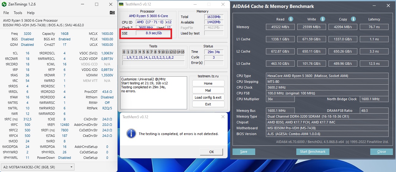

tWR 14 tRTP 7
1.jpg [ 238.96 КБ | Просмотров: 1454 ]

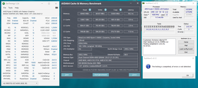

2.jpg [ 248.25 КБ | Просмотров: 1375 ]
Спасибо Вам за помощь .
Тест прошел, но смущает в testmem низкий показатель SEE 8.9 sec/Gb или это от конфига зависит?
usr721 писал(а):
tRFC 480 может поедет
данный параметр минимум работает на 500, 490 пробовал не запускается ПК, приходится замыканием сбрасывать биос.
usr721 писал(а):
Затем можно попробовать повысить напряжение до 1.37, повысить tRFC на 16 и частоту на два шага с имеющимися таймингами.
Поднял частоту до 3333 FCLK 1667.
tRFC 510 - не запускается, 516 - синий экран, 530 - ребут при тесте.
1,37 и 1,38 В пробовал.

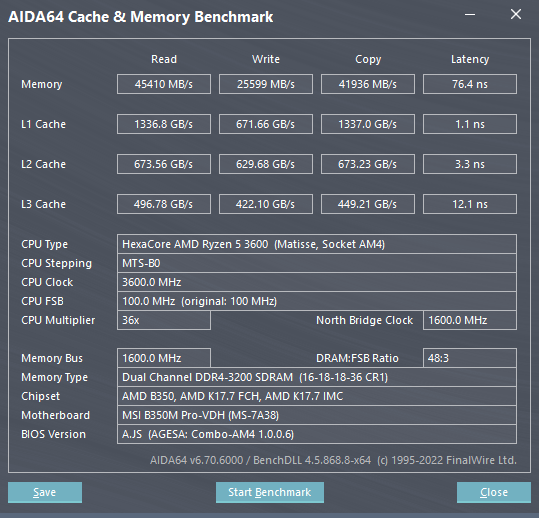

Понятия не имею. Вообще, это тест для проверки стабильности, а не бенч какой-то.
Что до бенчей, должна скорее смущать упавшая на 1000 скорость копирования в Аиде.

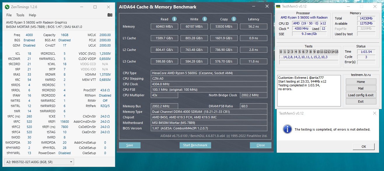

Около 4000CL18 GDM-OFF+CR1 1.37v или 4133-4200 GDM-ON 1.4v, если попадутся средненькие чипы CJR (H8C), а вообще они, чипы, в подобных модулях - рандом. Тайфун в помощь.
Вот, гонял на днях H8C OEM как раз на 5600G, одновременно со встройкой и процем.
не в фоне, а как надо))
+4000 18-21-21-21 33 54 4 6 14 520 1.37 4300@1.30-LLC4 2425@1.250-LLC3 +T(ext)+.png
+4000 18-21-21-21 33 54 4 6 14 520 1.37 4300@1.30-LLC4 2425@1.250-LLC3 +T(ext)+.png [ 256.11 КБ | Просмотров: 1331 ]
Еще несколько раз прогнал тест в Aida , l3 кэш сильно упал. Буду возвращаться и искать на каком моменте это случилось.
