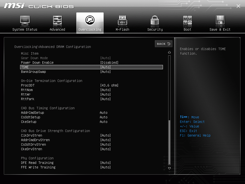

TSME еще стоит пробовать отключить ради latency.
Сам я, правда, разницы между AUTO/ENABLED/DISABLED не заметил (что с GDM, что без), но здесь в теме опытные гонщики, встречал не раз, рекомендуют, так что попробуйте.
На досках MSI находится здесь:
TSME.png [ 157.08 КБ | Просмотров: 788 ]
8700g, lf ii 240, b650e-snow, micron 2x16, rm550x, define mini c

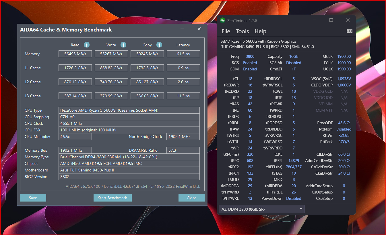

Вот что удалось получить на Patriot PVS416G400C9K при 1,4в на памяти и 1,2в на Soc.Выше напряжение на память не хочу на постоянку ставить.

igr72 tRFC точно можно опустить до 140-150нс, многое другое тоже (что-то даже не поднимая напряжения).
Для S8B 1R 1.40v - детское напряжение, до 1.45v по-моему можно смело на постоянку.
Если встройку одновременно не гоните, SoC при такой частоте можно опустить.
VDDP до 4000 в АВТО обычно идет 0.85v, чего вполне достаточно.
ProcODT можно 40 пробовать, а то и ниже.
В целом на скорую руку ваш конфиг годится, как по мне. Можно многое подкрутить, но на деле выхлоп от этого все равно будет ощутим слабо.

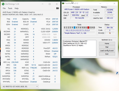

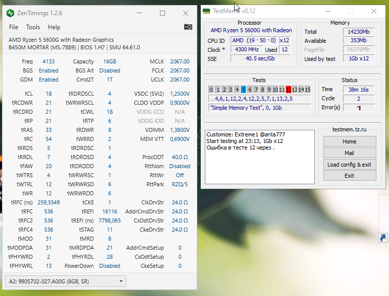

Единичная ошибка в тесте №12 TM5 extreme1 вылезает после получаса, иногда и раньше - знает кто наиболее вероятные причины?
В шапке видел расшифровку, но пока не сложилось у меня что там к чему… Крутить напряжение и/или сопротивление?

usr721, хх33 памяти на, минимум, последних apu(4хххg/5хххg) смысла не имеют, fclk effective снижается и резалты встройки в 3D хуже предыдущей частоты. Мне на это в теме apu указали на примере 5700g, проверил и на 4750g подтвердилось. Так что 4133 можешь не мучать - или 4066 или 4200.

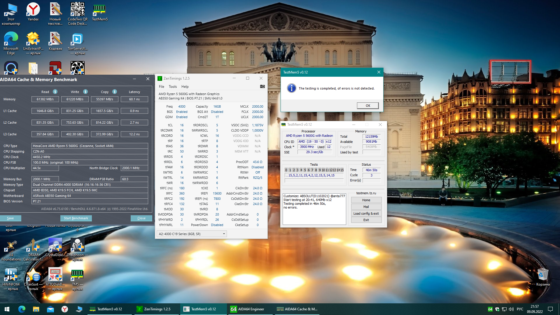

Здравствуйте. Разгоняю 1-й раз. Прочитал обе статьи. Первичные тайминги все тесты проходят( 3 раза по 3 цикла), а вторичные нет. В Testmem ошибки. Может кто подскажет, надоело уже биос сбрасывать. Напряжение оставил 1.350

AMD Ryzen 5 5600G OEM // ASUS TUF GAMING B450-PLUS II // A-Data XPG GAMMIX D45 [AX4U32008G16A-CBKD45] 8 ГБ /DIMM/ PC25600/ DDR4 - 2шт.

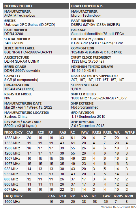

barmaley6699 что за чипы хоть, озвучьте что ли :-)
Хотя, не снимая радики, точно не определить тк АДАТА криво шьет СПД (ну или раньше шила криво, нынче - не знаю).
Гляньте хотя бы с торца, с одной или с обеих сторон распаяны чипы.
Вообще, на вашем проце с двумя КП можно прилично выжать даже на средний чипах, вроде H8C OEM (сейчас ковыряю).
Скрин - это при прогоне с ошибками или который стабильный? И какой конфиг TM5 имеется в виду? Попробуйте выражаться сразу определеннее.
vSoC добавил бы 1.15v (у вас АПУ и норм доска, фазы SoC - можно и 1.3v для тестов ставить - не на постоянку, а при необходимости, разгоне встройки, к примеру).
Напряжение vDIMM +1-2 шага. До 1.4v по-моему можно на постоянку на любых чипах, но это не точно :D
VDDP в AUTO.
Добавлено спустя 6 минут 43 секунды:
Странно, что частота ЦП на скрине аж 4655, а L3 такой низкий. При столь высокой частоте L3 должен быть 600+.
Если внутри 4-гигабитные Micron RevF D9XRZ, как оно было в некоторых обзорах, то модули двуранговые и в целом про топ разгон можно забыть.

конфиг TM5 @lusmus v3, Скрин - это при прогоне с ошибками.
