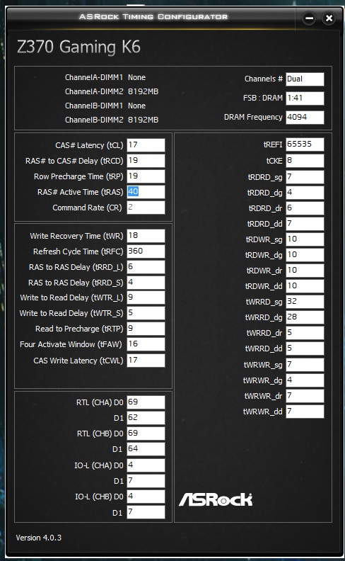

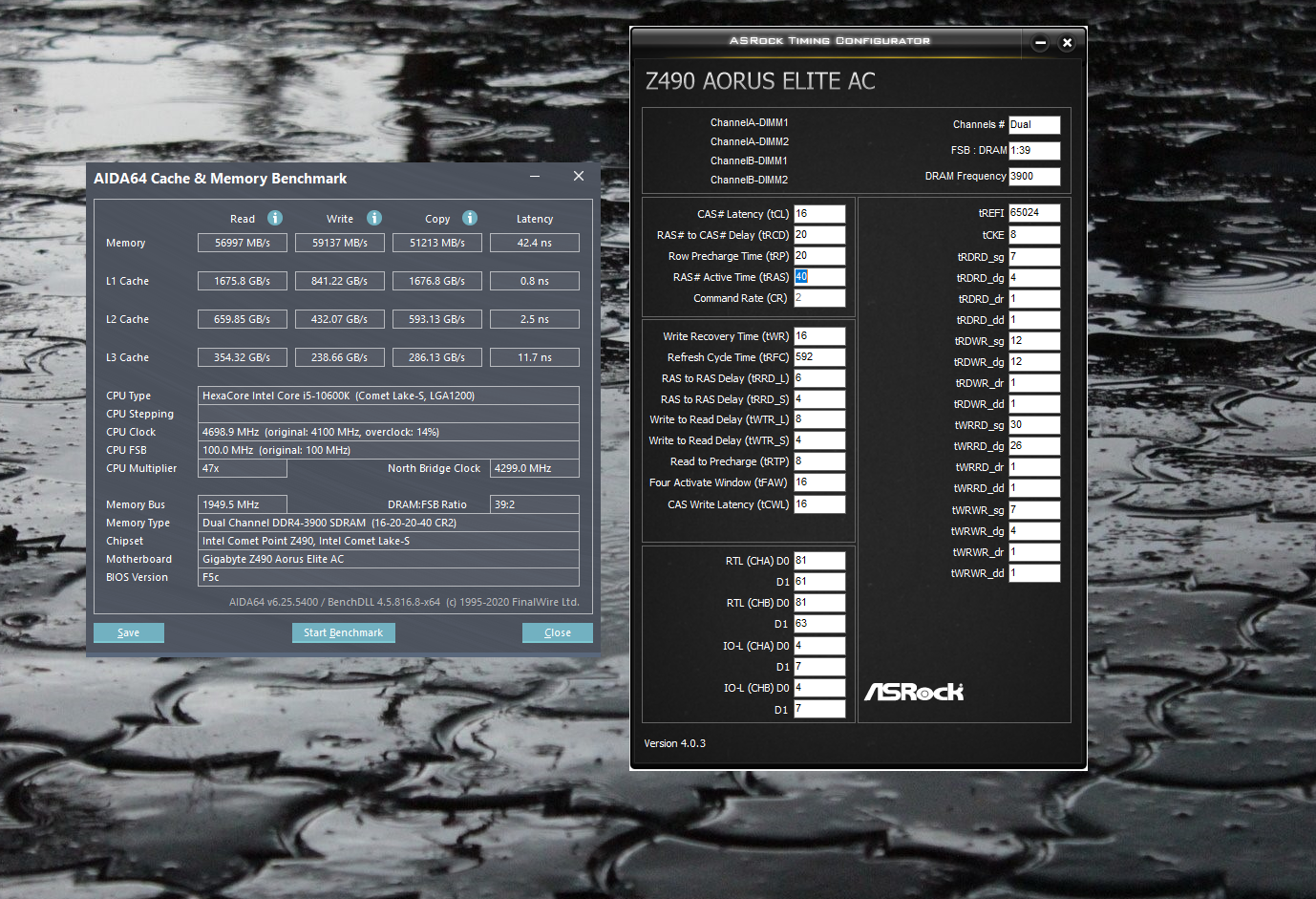

Ребят все ли правильно выставил ? разгону памяти только учусь) нужен совет, может что-то упустил, память crucial ballistix 3000 cl15 две по 8gb напругу выставил на память 1.44 ниже ошибки сыпит.
тест2.png [ 91.43 КБ | Просмотров: 624 ]
тест.png [ 2.04 МБ | Просмотров: 624 ]
Куратор темы
Регистрация: 10.06.2011
tCL=16
tCWL=16
TableDRAM(simple+обычная) bit.ly/3rTIBLv bit.ly/32WnkTU
Tm5(ddr4/5) bit.ly/2Oe8R00 bit.ly/2H9jIZH bit.ly/2MUvl6n bit.ly/3wedj8U bit.ly/3STH2wx
Регистрация: 14.07.2013
Поменял, а 15 почему оставлять нельзя? как я понял чем ниже Cl тем лучше?

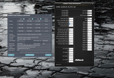

тест3.png [ 1.64 МБ | Просмотров: 950 ]

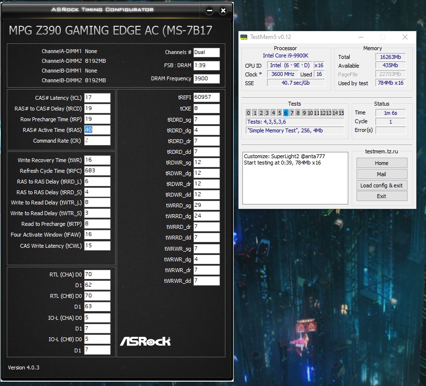

Добрый день. Я новичок в разгоне. Подскажите, пожалуйста, где ошибка? Тяжелый тест проходит, на экстриме появляются ошибки раз в 15-20 минут. Память PATRIOT Viper Steel PVS416G440C9K. RTC - авто.
Screenshot_2.jpg [ 342.75 КБ | Просмотров: 920 ]
Куратор темы
E-die не работает стабильно на такой частоте при tCL=15.

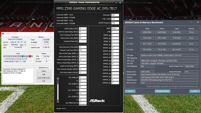

shadymady
Это плашки не берут 4100, даже на 17 таймингах. по крайнем мере на MSI среднего сегмента.
На 4000 используйте.
Статистика разгона памяти DDR-4 на платформах INTEL. Обсуждение результатов. Советы. #17115059
1
Снимок экрана 2020-11-04 021900.png [ 216.39 КБ | Просмотров: 900 ]
для скрина вольтаж 1.44, са/ио 1.2/1.15, geardown mode off

Регистрация: 03.11.2020
Allen_Walker писал(а):
shadymady
1
А тренировка на IOL включена или вручную показатели вбиты?
Регистрация: 13.07.2018
Откуда: Владивосток
shadymady
включена была, потом
21 21
4 4
7 7 поставил сам.

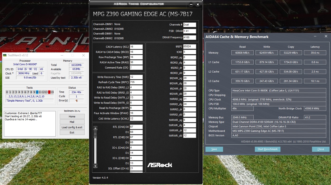

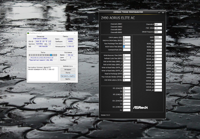

на гиге не работают)
Добавлено спустя 3 минуты 29 секунд:
shadymady
у них конечно брака много, но 1 из 2х моих комплектов мог 4400с17
патрики4400.jpg [ 813.82 КБ | Просмотров: 874 ]
тм.jpg [ 852.61 КБ | Просмотров: 876 ]
У меня этот комплект на XMP-4400 не запустился, на XMP-4266 ошибками сыпал. Смысла нет выше 4000 ставить?
Регистрация: 30.09.2007
Откуда: Tver
Фото: 29
я оба по гарантии сдал, они на XMP не работали, с одним посидел немного - пока за второй деньги возвращали :lol:
Добавлено спустя 2 минуты 48 секунд:
при этом 1 из 5 комплектов может быть прямо крутым и ехать 4600, но все эти частоты - баловство и много времени на настройку, по факту 4000 16-16-16-36 ставь и хватит, можешь у меня в блоге статьи прочитать - там показана разница в играх и некотором софте.

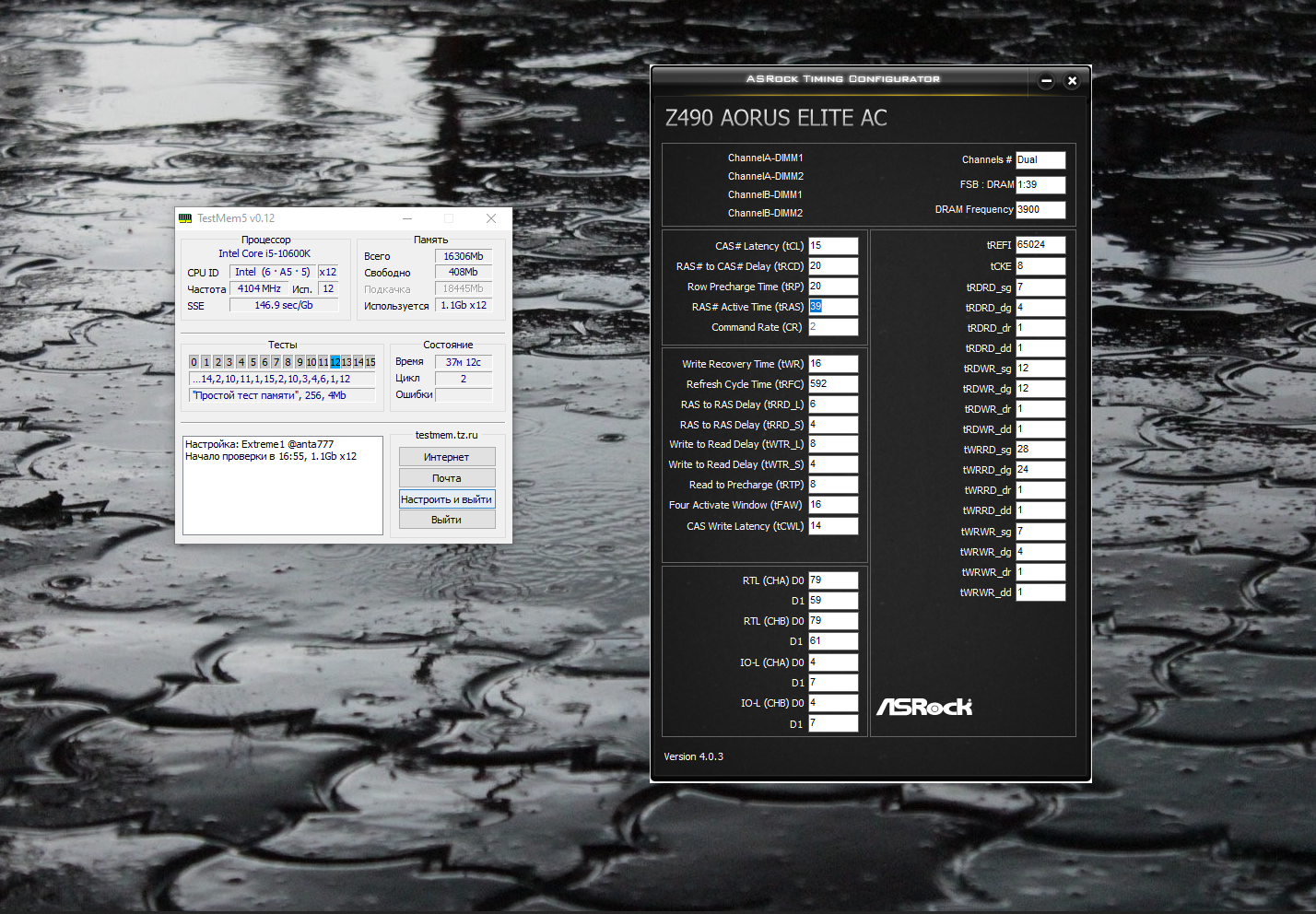

По факту так и получилось, тест на 4000 16-16-16-34 прошел, в производительности практически не потерял, еще и задержка до 38.5 упала. Всем спасибо за советы, буду тестить в играх.)

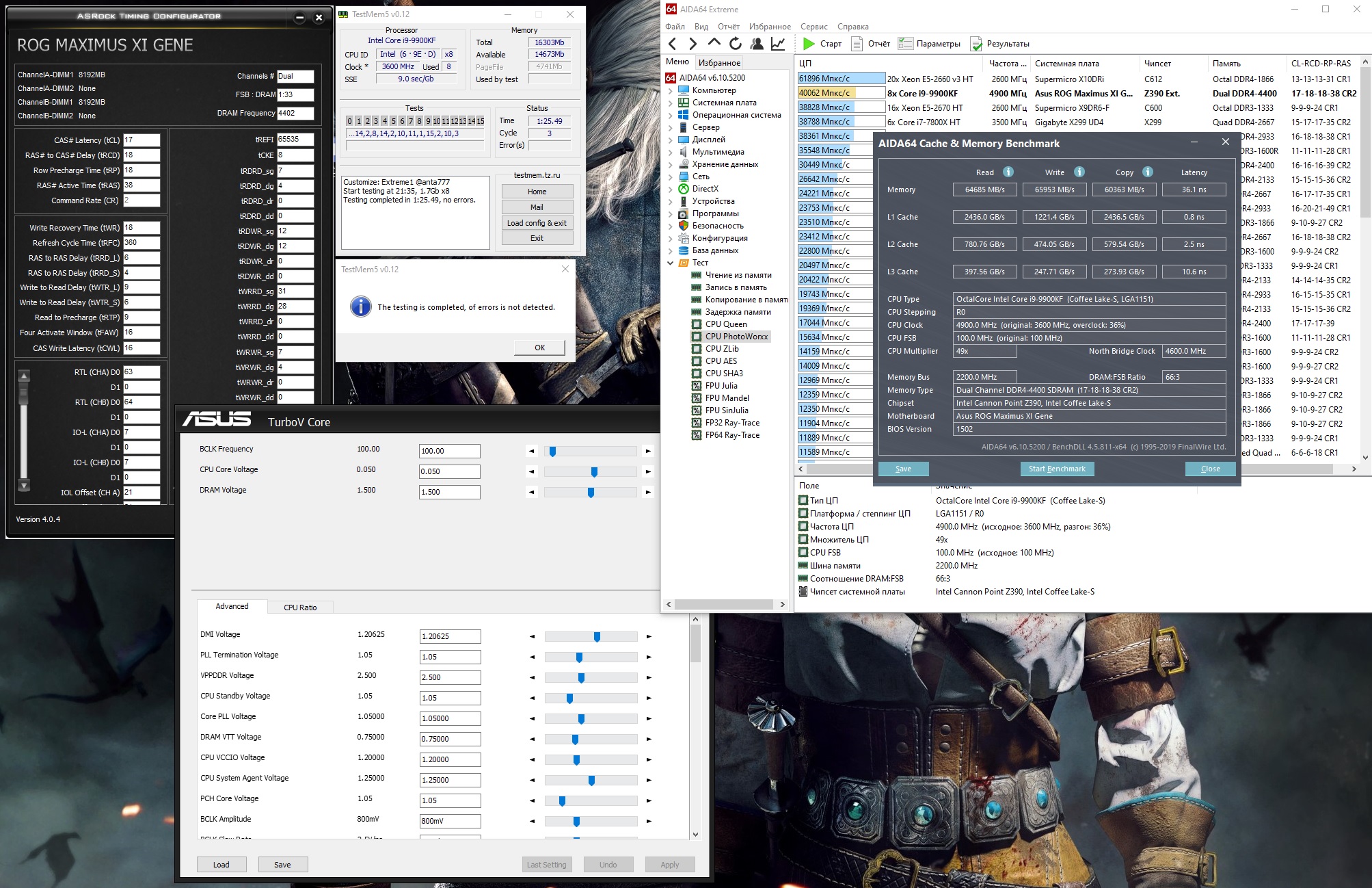

Регистрация: 03.05.2017

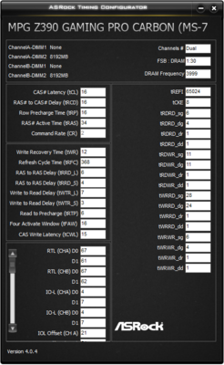

Всем привет! Подскажите кто шарит в материнках MSI
Без ошибок не получается больше взять 1,45в при 1,5 тоже выше не могу.
На asrock 370 gaming k6 эта память стабильно работала 6+ месяцев на втором скрине.
В чем может быть проблема МСИ?
Сейчас и камень другой 9900к но первое время пока мать не поменял сидел на том же асроке с 9900к с тем же профилем памяти 4100 17 и синек и каких то лагов не было, но тесты не прогонял.
Может я чего то не до включаю на МСИ? биос 15 т.к последние какие то глючные..
За ранее благодарю!
DDR timings 17.10.2020.jpg [ 133.57 КБ | Просмотров: 873 ]
123.jpg [ 222.14 КБ | Просмотров: 873 ]
Apex X +9900k -Gskill 2*16 3866 15-15 1.45V -RTX3080TI HOF -LIAN LI dynamic XL case- VA 2k 240hz Samsung Odyssey G7 32
