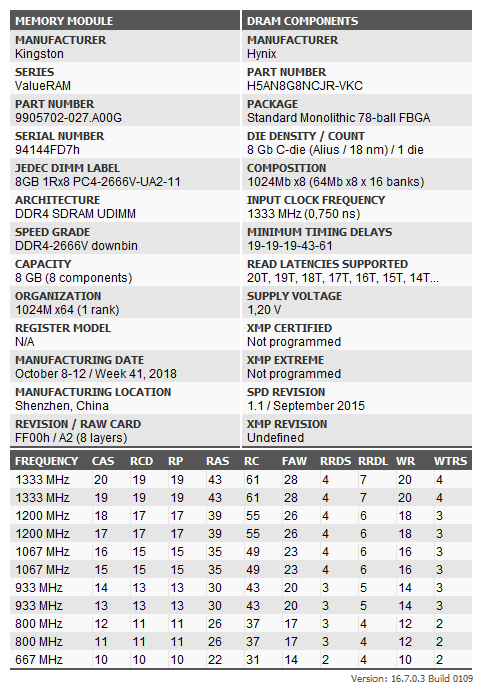

RAM 2x8 Hynix CJR OEM (H8C) 4000CL18@1.37 GDM-OFF+CR1
iGPU 2400@1.25 LLC3
CPU 4300@1.30 LLC4

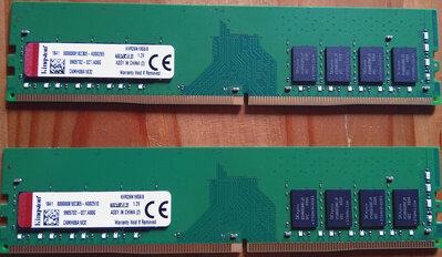

Модули - зеленки Kingston ValueRAM KVR26N19S8/8.

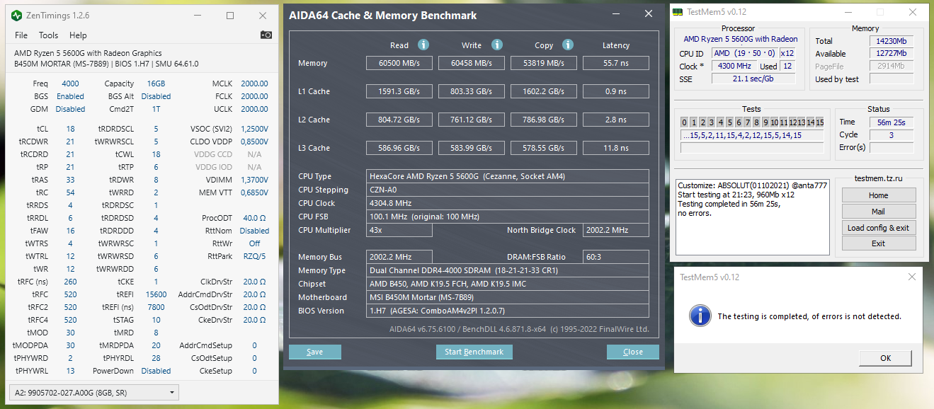

2x8 Hynix CJR (H8C) 4000CL18 — TM5 ABSOLUT + AIDA
4000 18-21-21-21 33 54 4 6 12 520 1.37 4300@1.30-LLC4 2400@1.250-LLC3 T(abs)+.png
4000 18-21-21-21 33 54 4 6 12 520 1.37 4300@1.30-LLC4 2400@1.250-LLC3 T(abs)+.png [ 279.6 КБ | Просмотров: 707 ]

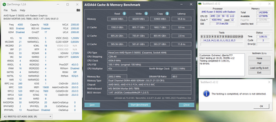

2x8 Hynix CJR (H8C) 4000CL18 — TM5 Extreme1 + AIDA
4000 18-21-21-21 33 54 4 6 12 520 1.37 4300@1.30-LLC4 2400@1.250-LLC3 T(ext).png
4000 18-21-21-21 33 54 4 6 12 520 1.37 4300@1.30-LLC4 2400@1.250-LLC3 T(ext).png [ 276.95 КБ | Просмотров: 707 ]

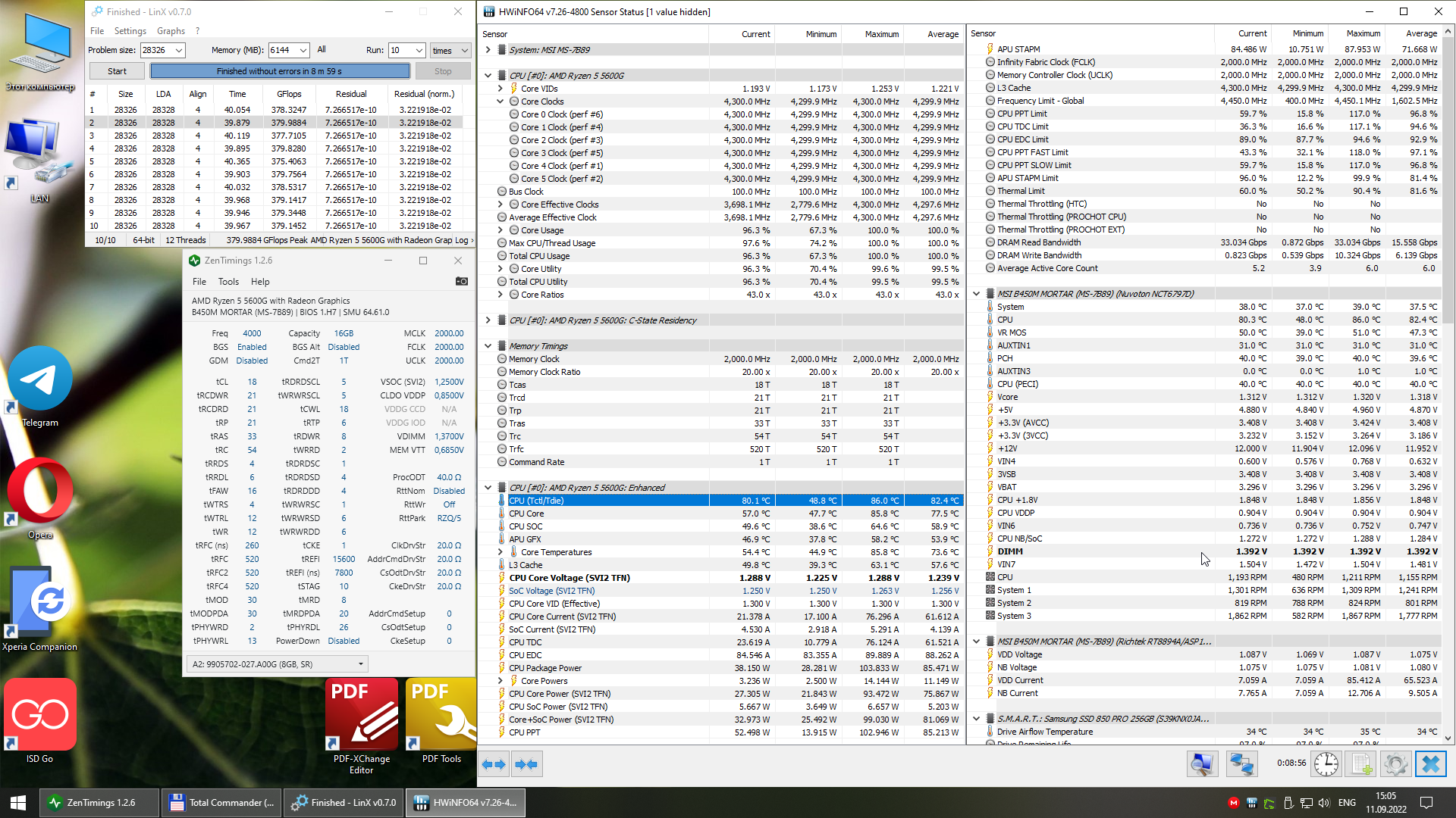

2x8 Hynix CJR (H8C) 4000CL18 — LinX
4000 18-21-21-21 33 54 4 6 12 520 1.37 4300@1.30-LLC4 2400@1.250-LLC3 LinX 2.png
4000 18-21-21-21 33 54 4 6 12 520 1.37 4300@1.30-LLC4 2400@1.250-LLC3 LinX 2.png [ 728.45 КБ | Просмотров: 707 ]
чипы и модули
Snap11092022150857.png [ 34.63 КБ | Просмотров: 707 ]
KVR26N19S8_8.jpg [ 446.47 КБ | Просмотров: 707 ]
Добавлено спустя 7 минут 3 секунды:
Народные, универсальные аббревиатуры чипов, вроде H8C, считаю более удобными, как для последующего поиска в теме, так и просто для быстрого понимания.
К примеру, те же CJR уже выпускаются и с 16-гигабитной компоновкой (H16C), поэтому результаты просто по CJR в поиске уже будут не столь однозначными. Аналогично и с многими иными чипами.
Не знаю, откуда они пошли, сам впервые увидел здесь https://github.com/integralfx/MemTestHe ... 20Guide.md

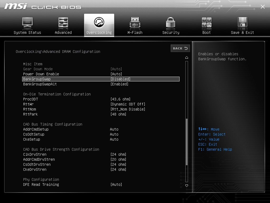

usr721 писал(а):
TSME еще стоит пробовать отключить ради latency.
у меня нет данного параметра
NoTSME.jpg [ 138.34 КБ | Просмотров: 654 ]
Без разницы значит, а может бивис нужен свежий (хз, какой у вас) или просто на 350-ых досках МСИ это скрыла.
