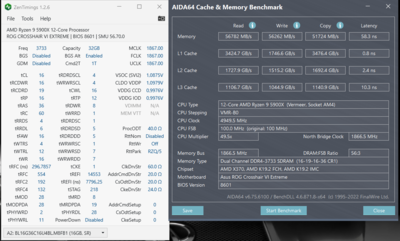

Приветствую всех.
Сидел на попе ровно на своем 3700X и вот дернуло меня обновиться на 5900X. Установил его вчера и бы неприятно удивлен, что он не поехал на тех же настройках памяти, на которых спокойно себя чувствовал 3700X и там можно было выжать еще. А тут запускаешь ТМ5 и комп вырубается спустя 30 сек. В итоге поехал на тех же таймингах, но 3600 память 1800 инфинити, по бусту тоже не радует :(
Я так понимаю мне попался аутсайдер ? Или можно что-то выжать из него ?

Feender у вас быстрые чипы M16B и, соответственно, модули - одноранг, из которых, как правило, можно выжать много :ok: Да и бин чипов похоже хороший.
При должном желании, полагаю, 3800 поедет стабильно. Можно с GDM-ON пробовать, если совсем никак.
Про сам проц и КП никто заочно определенно не скажет, надо самому колупать, смотреть.

usr721 писал(а):
Feender у вас быстрые чипы M16B и, соответственно, модули - одноранг, из которых, как правило, можно выжать много Да и бин чипов похоже хороший.
Память хорошая да, на этой же материнке с 3700X она 3800C16 брала не напрягаясь, а тут с 5900X такой облом :(
А что именно покрутить не подскажете ? Просто по калькулятору даже А0 в SAFE не едет на 3800, при запуске ТМ5 через 30-50 сек вырубается комп.

Feender в калке нету ваших чипов - они довольно свежие, а калк пару лет не обновляется. Не смотрите туда, в общем.
Micron B-Die в калке - это старые 8-гигабитные чипы (M8B), а не ваши актуальные 16-гигаитные (M16B). Они совсем разной степени дубовости.
Шапка вам в помощь. Да и опыт у вас должен уже быть ведь в этом деле :-)

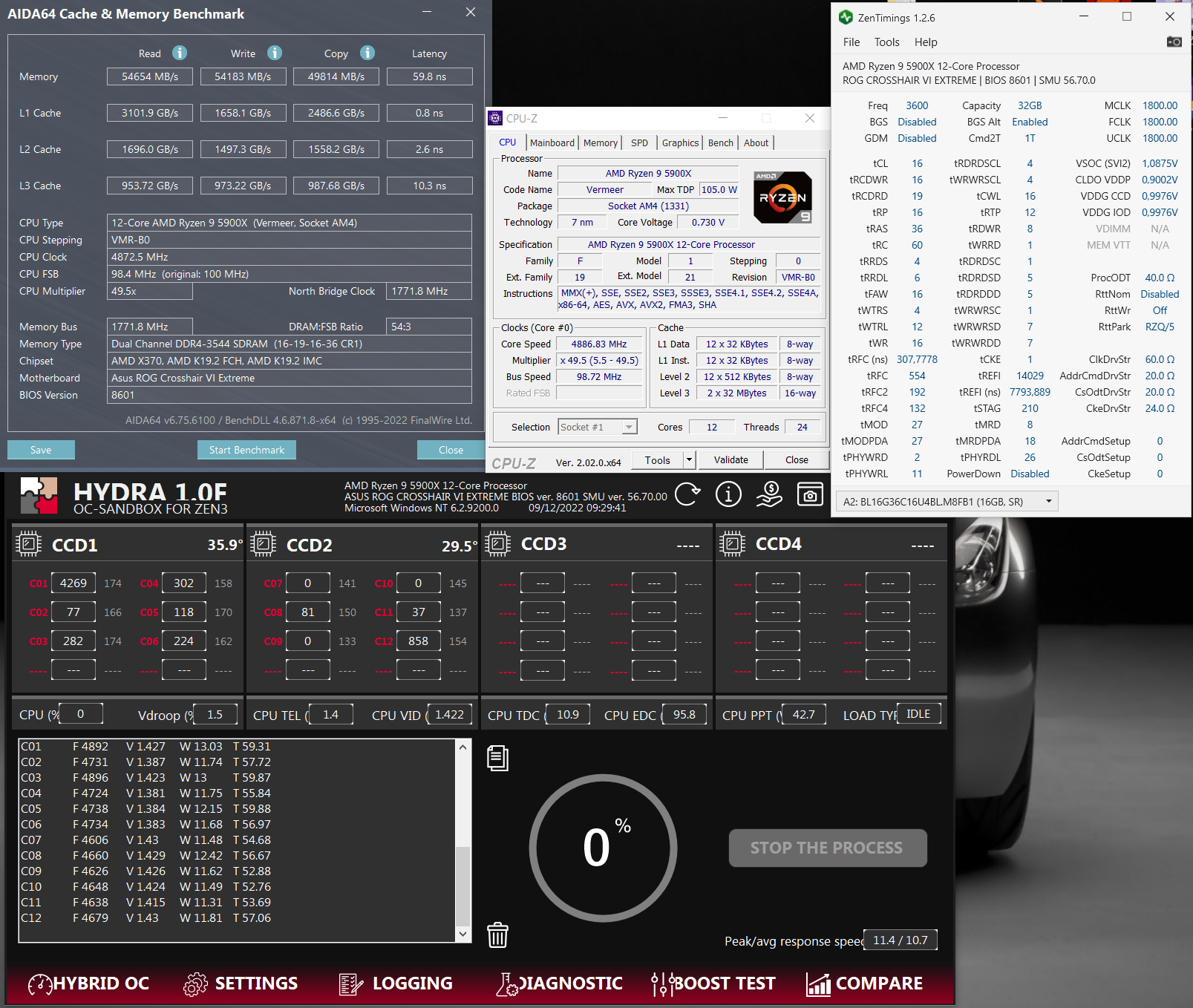

у меня такая память бегает CL15 на 1.39в.
64954
скорее всего КП в процессоре не очень удачный.

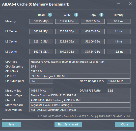

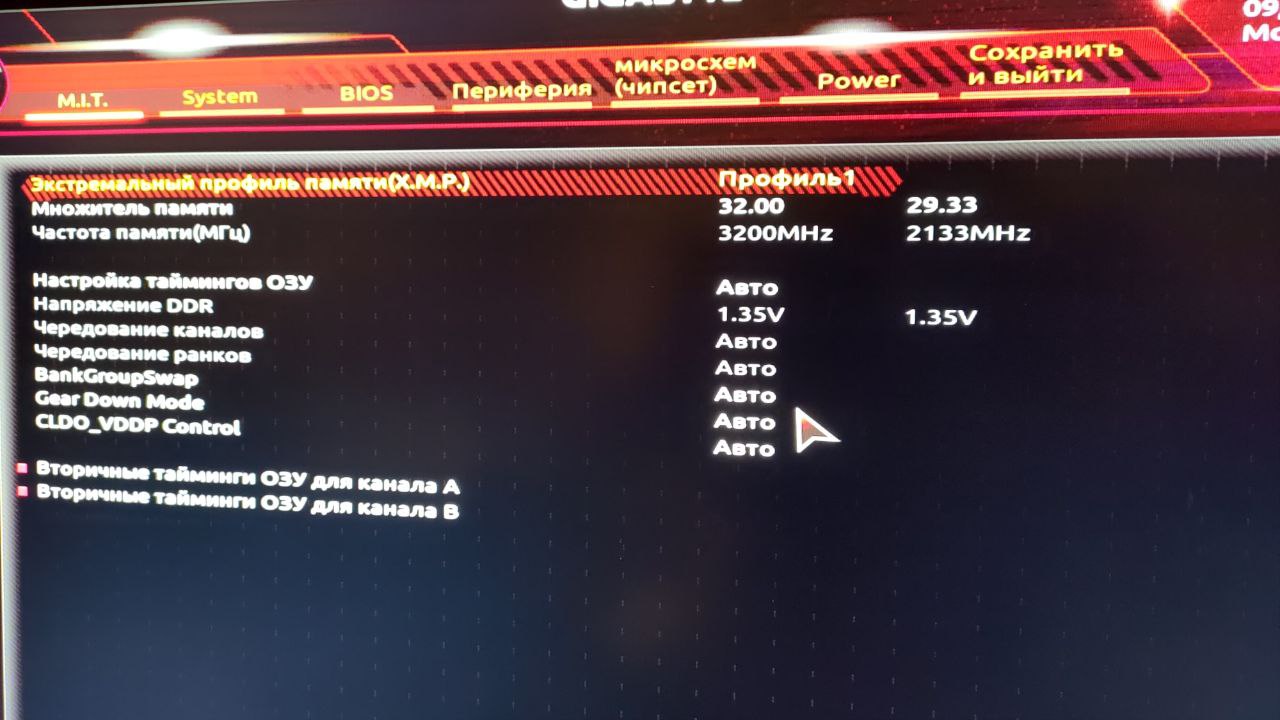

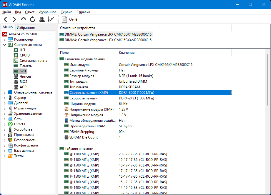

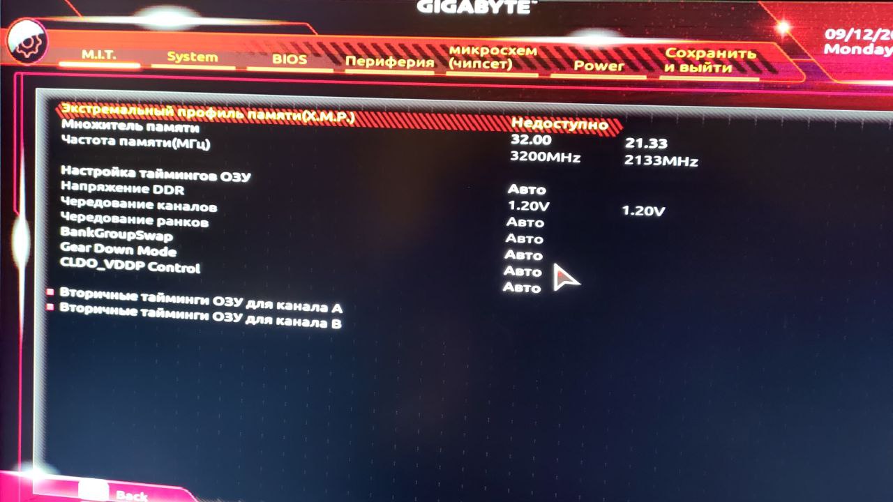

Выставляю множитель на х32, а память один хрен работает на 2133 мгц. Что с ХМР что без. Да ещё и сингл режим почему-то. Материнка AB350M-Gaming

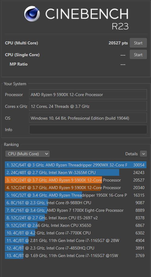

К сожалению скорее всего да, при попытках ужать тайминги или поставить выше частоту и фабрику - вырубание компа при тестах.

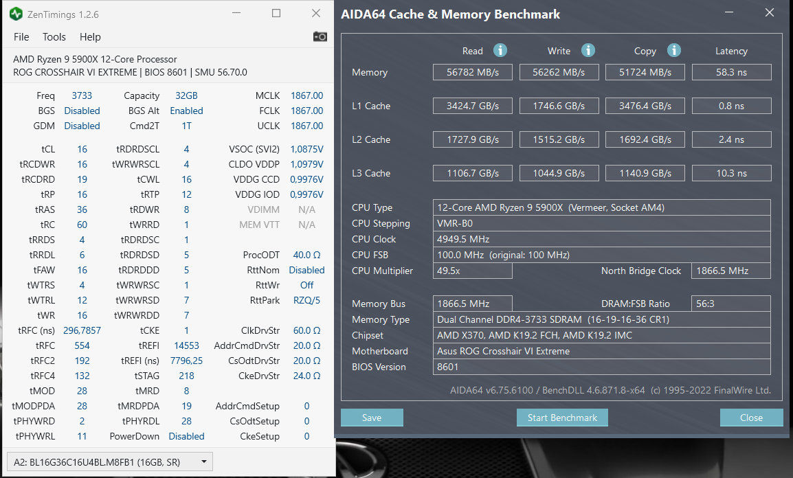

После того как поменял плашки местами, получилось взять 3733 с теми же таймингами, но длительные тесты еще не гонял, только ТМ5 @1usmus_v3 и CinebenchR23.
123.PNG [ 235.75 КБ | Просмотров: 642 ]
456.PNG [ 56.23 КБ | Просмотров: 642 ]
Регистрация: 15.09.2009
Feender, для 3800мгц vsoc=1.15-1.17в сначала, vram=1.42в, rtp=8, ras=rc-rp, rfc=600(если запустится снизить потом). Да и вообще, gdm on, rc=58 легко наверняка, wtrl=6 или 8, wr=12, rtp=6.
дело не в кп
на новом проце надо сначала проверять IF
переставь планки памяти во 2 и 4 слот,фоткать монитор не нужно в биосе скрин делается через f12
Хорошо, а что с разгоном? почему он не работает?
-=AMD POWER FAN CLUB=-
Регистрация: 30.04.2013
много причин может быть,про слоты уже написал,плохо разгоняемые чипы,не верные тайминги,низкое напряжение на память или vsoc,не подобрано cldo,не та версия биоса и тд
AM5 R7 7700=6050Mhz air WR
Регистрация: 13.06.2007
Откуда: UK/Glasgow
Remarc память по идее эта должна в стоке работать на 3000 мгц, а она валится в 2133, как-то странно
