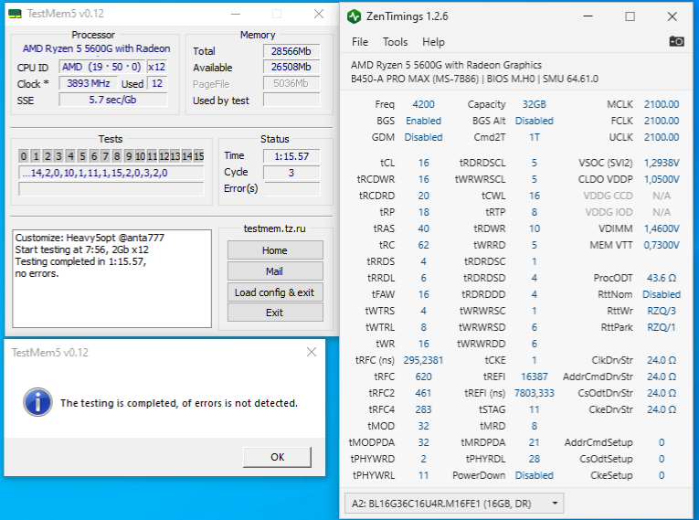

Поменял доску на B450-A PRO MAX. Появилась возможность увеличивать напряжение на памяти :)
Пока 4200CL16.
Комментарий к файлу: По идее еще можно попробовать Trp-16 Tras-40
Aida-4200cl16.png [ 92.73 КБ | Просмотров: 679 ]
4200cl16.png [ 136.67 КБ | Просмотров: 679 ]
