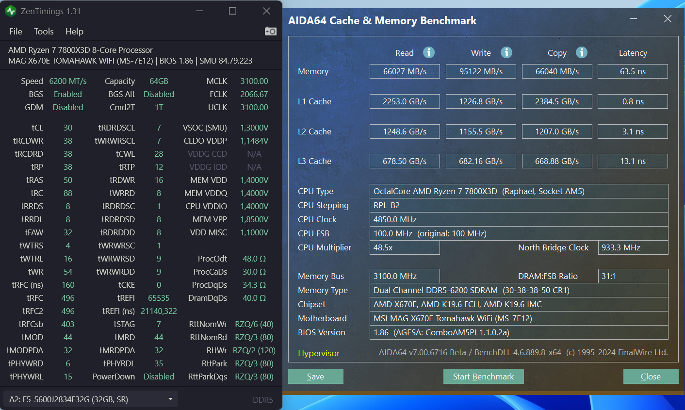

Регистрация: 31.05.2016
BOBKOC писал(а):
EverRed писал(а):
Спасибо, поправил тайминги!
ты ещё Spaik'овские ProcODT и всё что ниже попробуй + у тебя ещё есть вариант похода по шине до 6300+2100
ProcODT и остальное отлично зашло вместо автоматически выставленных системой но на Latency не повлияло.
6400 на текущих таймингах не берет, а 6300 нет возможности выбрать...или 6200+разгон по BCLK?
И еще не могу понять почему такой плохой Latency(относительно рекордов) при в целом неплохом разгоне? Или это норма для 2x32Gb?
6200over.png [ 836.89 КБ | Просмотров: 1206 ]
Куратор темы
Регистрация: 10.06.2011
scl можно еще снизить, tRFC тоже
Добавлено спустя 44 секунды:
sd/dd ниже не идут?
Добавлено спустя 1 минуту 3 секунды:
GDM enabled и возьмете 6400

Регистрация: 09.09.2012
Двуранги на 6400? Может быть, конечно, но маловероятно мне кажется
sd/dd ниже не идут?
Включил GDM, 6400 память, FCLK 2133(как раз верхний предел который тянет стабильно), и вольтаж памяти с 1.4 до 1.43 увеличил как на скрине с рекомендациями.
Винда загрузилась но через пару секунд после старта теста памяти в AIDA64 поймал синий экран.
tRFC 464 не тянет(проверял уже сегодня). осталось 472 и 480 проверить. -472 не стартует. 480 запустилось но Latency на 1.5 сек выросло, видимо вольтажа не хватает, вернул обратно.
scl, sd/dd попробую ужать, их просто по инструкции+рекомендуемым скринам ранее выставил. - уменьшил их все на 2, а те что должно быть выше на 1 уменьшил на 1. Результата никакого не дало.
Думаю на этом стоит остановиться до выпуска новых версий BIOS.
