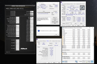

Мои например не оч любили температуру - на 33 град даже 4700 17 17 попробывал стабилизировать на 1.52 (хоть пришлось шаманить по полной) . Такую память под водоблок бы. Но увы я не любитель жидкостей в системнике раз 10900к охлаждает дарк рок про 4 xD
4700cl17.png [ 752.43 КБ | Просмотров: 813 ]

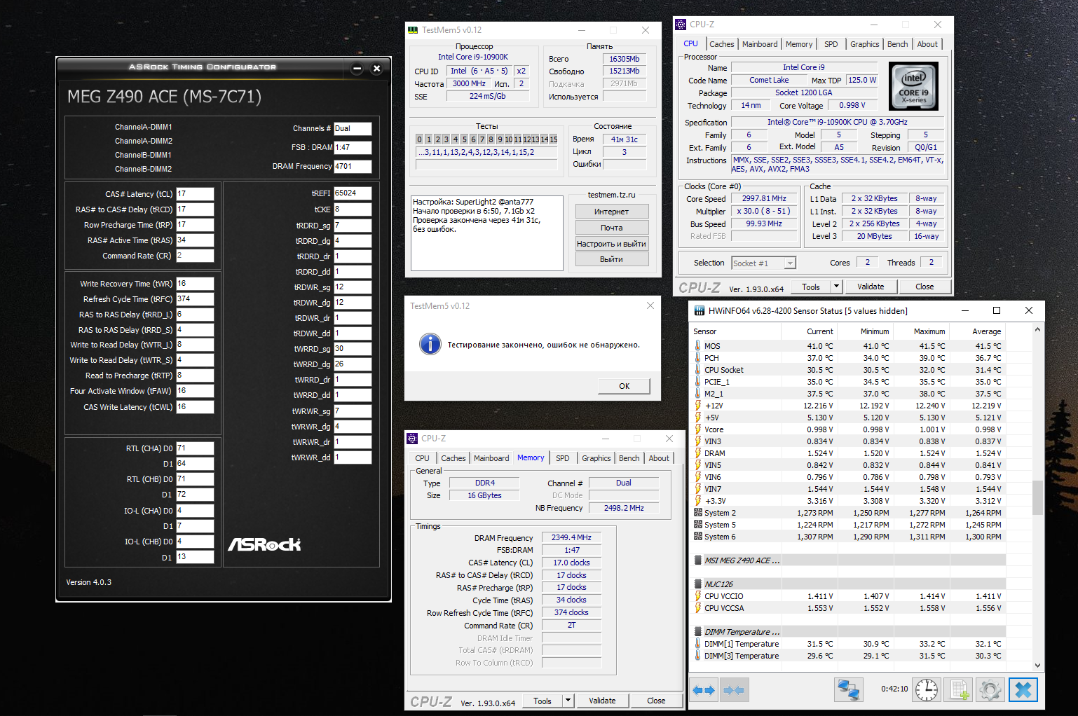

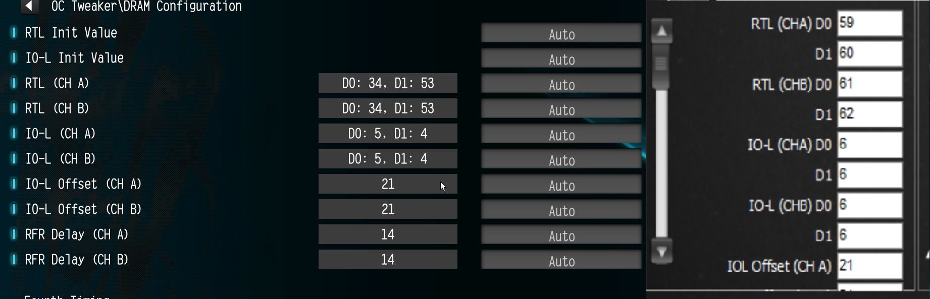

Получилось пока так.
4400 16-17-34-2T 1.530V WR80-NOM0-PARK48 (x2) 96+95DIMM Universal2_sub.jpg [ 3.25 МБ | Просмотров: 1300 ]
RCD16 не едет, отваливается (1 планка хуже), на второй 4500 16-16 (102.3+4400=4501) 1.57В ехало 10 минут, выключил. Сейчас катаю CCD_L=6, затем 1T в планах ткнуть; 4533 18-18 было 1.45В, позже перейду; 17-17 не запускается (почему-то с нечётным CL старта нет). Долгосрочный вывод: с 10700K и ниже, плата выше Edge/Tomahawk не нужны. Насчёт A-Pro/Gaming Plus с DR - надо бы проверить, интересно, также они гонят или нет.
Добавлено спустя 3 часа 42 минуты 40 секунд:
Дополняю с настройками, пригодится кому-нибудь :)
4400 16-17-34-2T 1.530V WR80-NOM0-PARK48 (x2) 96+95DIMM Extreme1_final.jpg [ 3.22 МБ | Просмотров: 1245 ]
https://ibb.co/album/YDWJvQ - альбом с настройками.
https://yadi.sk/d/Ng7fDPMU-eWbTw - архив с TM5 и конфигами (их много, все оптимизированы на полное окно 1536, с русским языком и установкой по центру).
Регистрация: 24.02.2020
Kuzmic14 писал(а):
BlackGX, перегрев, к гадалке не ходи.
Почему тогда при той же температуре в Superlight не выдает ошибки? Отличаются немного лишь скоростью подъема. В superlight быстрее доходит до "максимальной" и стоит +/- там весь оставшийся тест.
MSI Z390 Ace; i9-9900KS; G.Skill Trident Z RS(2x16Gb,F4-3600C16D-32GTRS)@16-16-16-36-CR2 4000Mhz,1.4v ; MSI 2080Ti Gaming X Trio; Corsair AX1000
Офигительно! Как настройку RTL так выставил? У меня в AUTO тренит то 7-13, то 15-13 :facepalm: задалбывает.
Разумеется. Z490 A-Pro пинает память почти как Unify - были скрины от немцев (насколько я помню). Сам жалею что на топовую плату раскошелился - 4400 с 16-16 всё равно не едут на 3х комплектах плашек, а частоты ниже я и на платах попроще взял бы. Кстати обнаружил что в AUTO Unify для всех 3х китов подбирает RTT WR=120, Nom=120, Park=48. Никаких 80-48-0. Биос новейший (октябрьский).
Добавлено спустя 2 минуты:
На что это влияет? Я всё это время в AUTO оставлял.
