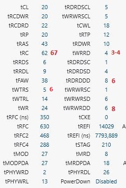

Remarc я не понял то что ты прислал, впервые такое вижу

tRS где такое??

Remarc писал(а):
а что именно ты не понял?
trcd 22 rdrd/wrwr dd 6/8 twrrd 3-4 trtp 12 twr 24
Это формула какая-то или что? Что хошь со мной делай, реально не догоняю... :cry: :cry:
jason32 писал(а):
На твоих скриншотах
Нет там такого

Регистрация: 30.04.2013
1 6.jpg [ 40.45 КБ | Просмотров: 663 ]

Remarc совсем другое дело :beer:
