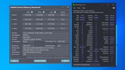

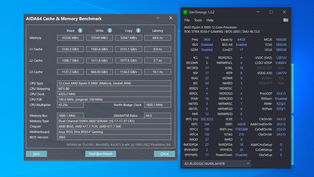

Регистрация: 02.09.2020
ребят. столкнулся с такой проблемой. (в работе никаких изменений не заметил, просто хочу найти причину) пропустил момент после которого произошли изменения, и теперь не знаю куда копать, суть в чём, у меня была задержка по аиде на 63нс для профильной системы (вольтажи по vsoc 1.1 и vddg 1.05 оба vddp 0.9 будут в скрине). После какого-то момента задержка увеличилась ровно на 5нс и стала 68.5 нс. как будто включён tsme, но он выключен, и при включении ещё сверху накидывает до 73нс. Что пробовал:
1. откатить bios - нет эффекта.
2. попробовал запустить в безопасном режиме винду прогнать, вдруг фоновый процесс всё это забирал тоже нет изменений.
3. копался в amd cbs пытаясь что-то найти. тоже результата не нашёл.
4. Вырубал фикс частоты- нет
5. Отключал переферию - нет
6. Пытался отключить 2 м2 ssd (но только смог их поместить в offline из винды) просто мысль была что m2 процессорный на это мог влиять.
Timings.jpg [ 157.26 КБ | Просмотров: 544 ]
R9 3900/ NH-D14 2x NF-A14/ Asus Strix B-550 F /Crucial Balistix 2xBL32G32C16U4RL/R9 Fury Nitro+
Регистрация: 29.03.2017
Может версия аиды изменилась? Старый скришот есть?
Agiliter где то был. надо бы найти. но прогнал старой версией aida из 20 года. всё тоже самое
Это фикс?
C-States включены?
В полном простое служба wmiApSrv активна?
